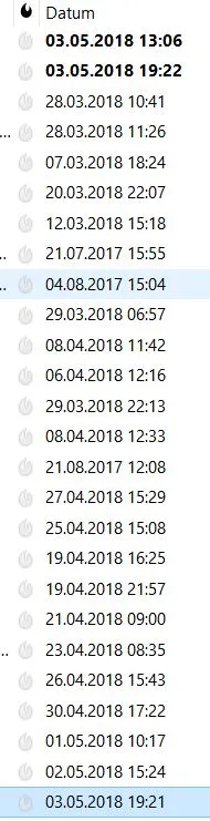

    seit ca. 18. Monate benutze ich mit mehr oder weniger Erfolg TB Version 52.7.0. Betriebssystem Win 10 / 64Bit
    Zu meinem Problem. Immer wieder verschieben sich die Mails. Mails von 2017 und 2018 wahllos verteilt. Mal gelingt es mir die Mails zu sortieren, mal nicht. Was ich dabei falsch mach ist mir nicht klar.
    Die Einstellung ist nach Empfangsreihenfolge, Datum, die neueste Mail oben. Sende ich mir mehrere Mails stimmt die Reihenfolge. Nur das Sortieren gelingt mir nicht. Klicke ich auf die Betreff Zeile werden die
    Mails durcheinander sortiert. auch nach mehrmaligen klicken auf die Betreffzeile wir die Sortierung nicht besser. Das selbe Spiel mit den zwei Punkten daneben. Ebenfalls mit klick auf Datum. Bin für jede Hilfe Dankbar

    es ist jeweils nur ein Sortierkriterium möglich.
    Klickst du auf den Spaltenkopf der Betreffspalte, wird folgerichtig auch (nur!) nach Betreff sortiert. Willst du nach Datum sortieren, musst du folgerichtig auf den Spaltenkopf der Datumsspalte klicken. EIn kleines Dreieck im Spaltenkopf zeigt an, welche Spalte derzeit für die Sortierung gewählt wurde.
    Ein erneuter Klick auf den Spaltenkopf kehrt die Sortierreihenfolge um.

    Danke für die Infos. Ich möchte nur nach Datum sortieren. Die Ratschläge habe ich getestet. Die Frage bleibt, warum ist das Datum wie im Anhang immer noch durcheinander?

    Nochmals Danke an alle Unterstützer. Das mit dem Drei"eckchen" in der Datumsspalte habe ich total übersehen. Es funzt. Ich bin begeistert. Danke
