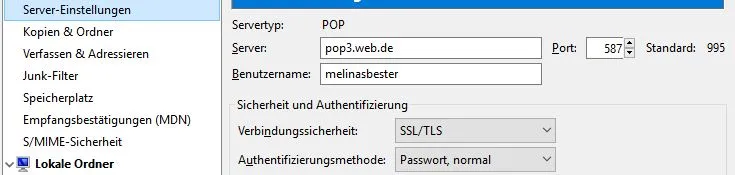

    Habe ich gemacht, hoffe an der richtigen Stelle (siehe Sreenshot) aber die Fehlermeldung kommt wieder.
    610
    21.905
    • 11. Juni 2018 um 15:45
    viragobiker
    Das dürfte nicht die richtige Stelle sein.
    Unter "Konten-Einstellungen" in der linken Spalte ganz nach unten scrollen und dort "Postausgangs-Server (SMTP)" anklicken und dann den richtigen Server suchen.
    Siehe auch: Postausgangs-Server (SMTP) bearbeiten
    Edit: U. a. aus Datenschutzgründen empfiehlt es sich, im obigen Screenshot den Benutzernamen zu anonymisieren. graba, Gl.-Mod.
    2 Mal editiert, zuletzt von graba (11. Juni 2018 um 16:15)

    So wie es aussieht, ist der Eintrag unter "Benutzername" auch unvollständig. Es fehlt @web.de
    610
    21.905
    • 11. Juni 2018 um 18:58
    Zitat von Mental
    Es fehlt @web.de
    soweit ich weiß, ist dies nicht erforderlich.

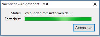

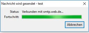

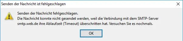

    Habe jetzt den Port in den Servereinstellungen wieder auf 995 geändert, im Postausgangsserver der Port auf 587 gesetzt. Dann kommt erst eine ganze zeitlang diese Meldung
    dann schließlich diese Meldung
    Was kann noch falsch eingestellt sein, bin da relativer Laie.
