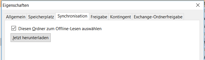

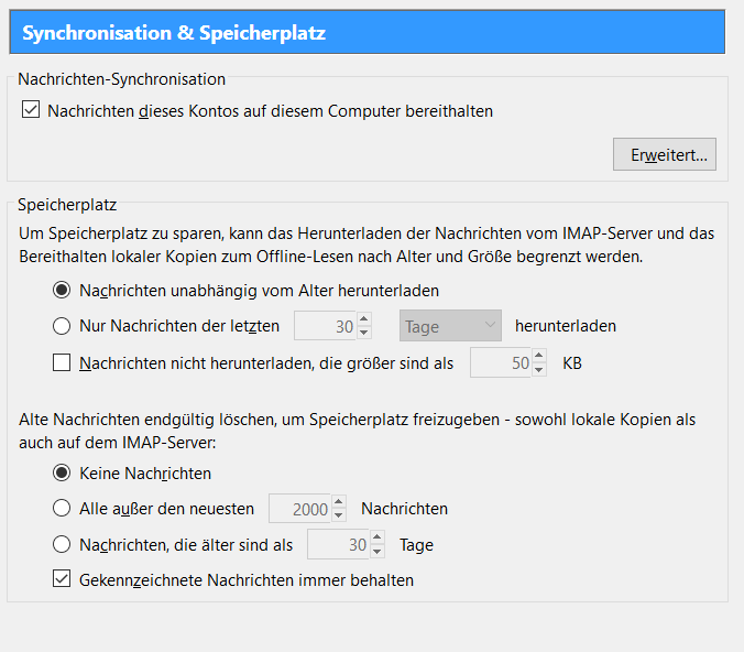

    Leider muss ich aber nun feststellen, dass der INBOX-Ordner sich nicht wieder synchronisiert, er ist nun nur gut 3MB groß (da hatte ich mich leider auch um den Faktor 1000 vertan, das waren anfangs nur 850kB). Ich kann die mails darin tatsächlich nicht mehr offline lesen.
    Ich habe die genannte Einstellung geprüft:
    und auch versucht das manuell zu synchronisieren:
    das ändert alles nichts.
    Muss ich sonst noch irgend etwas tun, um den Ordner wieder neu zu synchronisieren?

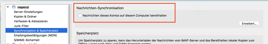

    1.116
    12.501
    • 12. Juli 2018 um 19:25
    Hast du geprüft, ob sich die Mails noch auf dem Server befinden?

  • wilfr
    12. Jul. 2018
    • 13. Juli 2018 um 08:02
    Hallo Mapenzi,
    ja, sobald ich online bin, kann ich alle mails lesen. Bin ich offline, bekomme ich nur eine Meldung, dass Thunderbird den mailserver nicht kontaktieren kann.
    Wie gesagt, sind gestern all meine Bemühungen, den lokalen Ordner zu synchronisieren, fehlgeschlagen.
    Als ich dann gestern abend nach Hause gefahren bin, und beim Zugfahren etwas in einer e-mail nachsehen wollte, fing interessanterweise endlich der Zähler "Nachricht xxxx von xxxxxx wird heruntergeladen" zu laufen an - nur hatte ich da keine Internetverbindung. Als der Zähler dann weit über die ca. 10 000 herunterzuladenden Nachrichten hinausgelaufen war, und das INBOX-file unverändert klein war, habe ich Thunderbird beendet.
    Und jetzt wird's lustig: Jetzt im Moment, wo der Rechner wieder amNetz hängt, werden die Nachrichten wirklich heruntergeladen - der Zähler steht nun gerade bei ca. 7000 von 10000. Ich bin nur gespannt, wie weit er diesmal laufen wird, aber zumindest wird diesmal wohl wirklich was in das INBOX file geschrieben.
    Mir ist das alles reichlich rätselhaft, aber wenn's am Ende klappt - ich melde mich dann nochmal.
