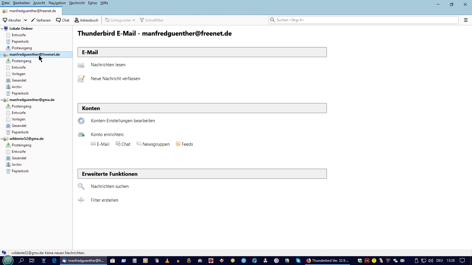

    Thunderbird Ver. 52.9.1 32-bit, Windows 10 Prof. 64-bit, POP, Anbieter Freenet und GMX, Windows Defender, Firewll: Windows, FritzBox über Vodafone
    Ich möchte das Programm auf die neue Version 60.0 aktualisieren. Bei dieser Gelegenheit möchte ich gerne das Programm auf die 64-bit Version umstellen.
    Muss ich dazu die Version 32-bit entfernen und dann die 64-bit Version alles neu installieren, oder geht das einfach so wenn ich über die 32-bit Vers. die 64-bit Version im Zuge der Aktualisierung installiere? Denn die automatische aktualisierung bietet ja immer die zur Zeit bestehende 32-bit Version an.
    Ich möchte natürlich dadurch kein Chaos erzeugen.
    Vielen Dank für eine brauchbare Antwort.

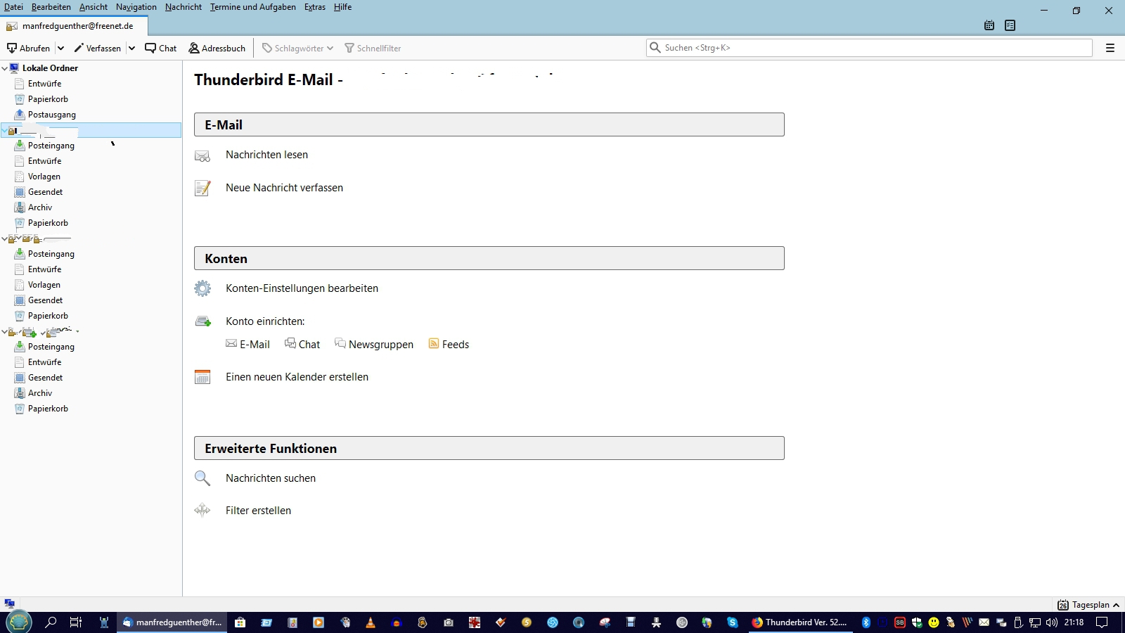

    danke für Eure Hilfe. Der Wechsel ist vollzogen. Habe zuerst die 64-bit Version installiert und danach die 32er entfernt.
    Dabei ist wohl etwas anders gelaufen als gedacht. Ich habe nämlich danach einige e-Mails vermisst. Daran war ich aber selbst Schuld, denn ich hätte die ja vorher spreichern können. Habe aber daran nicht gedacht, da es sonst bei den Updates auch nicht nötig war.
    Aber ich sagte ja das ich keine Korrifee auf dem PC bin. Nun die Mails waren nicht so wichtig.

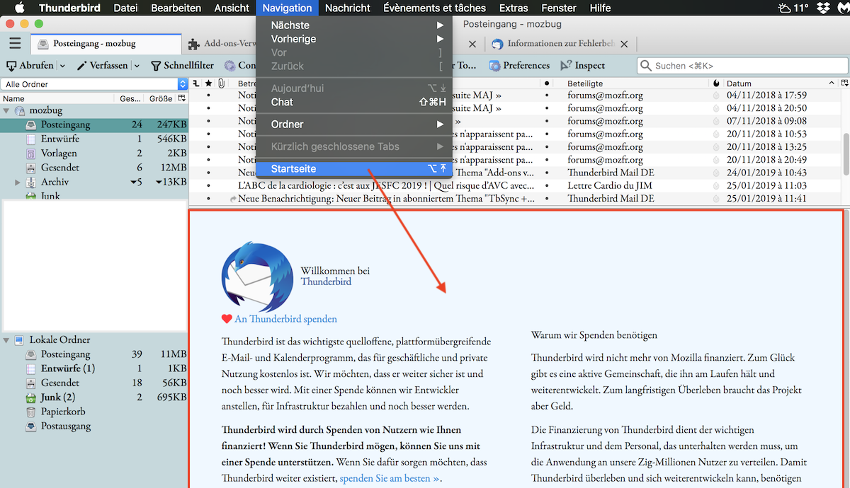

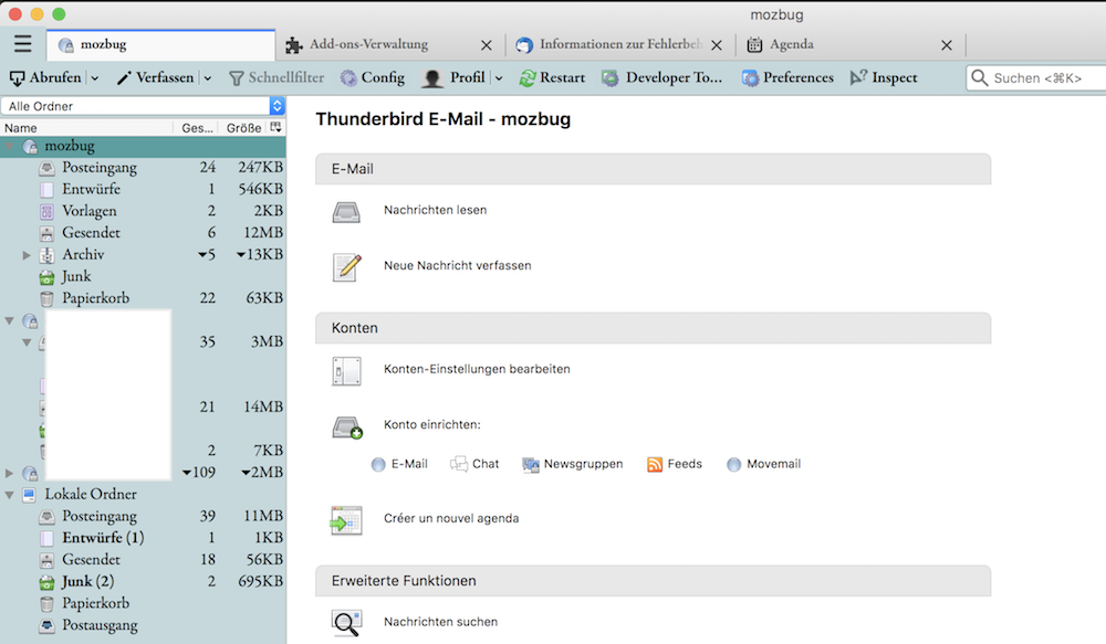

    Das einzige was mir nicht gefällt ist das TB beim Start jedesmal ganz kurz die Seite zeigt welche die drei waagerechten Balken zeigt mit den Bezeichnungen E-Mail, Konter, Erweiterte Funktion. Siehe Foto
    Diese Seite blitztz kurz auf und danach erscheint wie gewünscht die Seite mit dem Posteingang. In Einstellungen hatte ich unter "Allgemein" den Haken bei "Beim Start von Thunderbird die Startseite anzeigen" entfernt. Trotzdem blitzt diese Seite weiter kurz auf.
    Weiß einer wie ich das ändern kann. In der 32er Version war das nicht.

    Quote from Date
    Das ist so bei allen Versionen ab Thunderbird 60, ob man das irgendwo ändern kann weiß ich nicht.

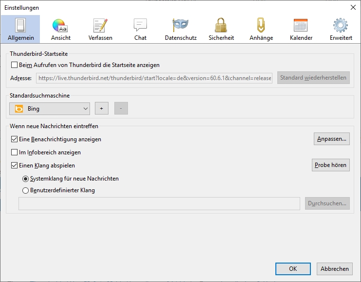

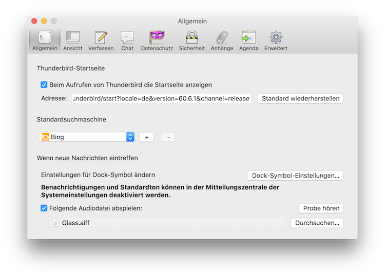

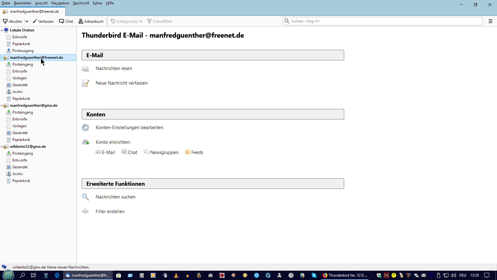

  • hsproedt
    Guest
    • August 8, 2018 at 2:00 PM
    Hallo EDV-Oldi,
    was meint ihr mit drei waagrechten Balken usw.?
    Herbert
    Reactions Received
    282
    7,572
    23. Dec. 2005
    Helpful answers
    • August 8, 2018 at 2:01 PM
    Siehe Bild im Beitrag #15
    nachträglich geändert

  • hsproedt
    Guest
    • August 8, 2018 at 2:07 PM
    Danke (war Beitrag #15)
