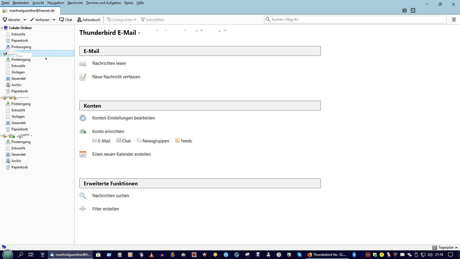

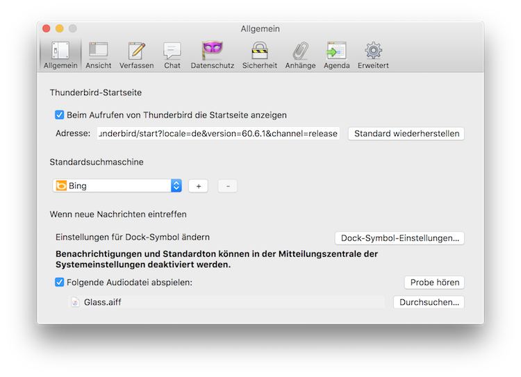

    das ist ja alles gut und richtig. Es ändert aber nichts an der Tatsache dass bei jedem öffnen von TB diese Seite, manchmal etwas länger und manchmal nur für Bruchteile einer Sekunde erscheint.
    Ich habe zwei Fotos gemacht von meinen Einstellungen unter Allgemein und ein Foto von der Seite welche dann aufpoppt.
    Das und nur das hatte ich gemeint und nur das stört mich. Und ich kann nicht verstehen, wenn es so vielen anderen auch so geht das es nicht abgestellt wird.

    Hallo Date,
    wenn der Cursorbalken (Dein zweites Bild) auf dem Kontonamen positioniert, dann ist das Verhalten völlig normal.
    Wenn Du in der Ordnerliste den Cursorbalken auf einen Kontonamen positionierst, dann wird genau dieses "Bild" angezeigt, damit Du das betreffende Konto in verschiedener Hinsicht direkt bearbeiten kannst. Das siehst Du an den entsprechenden Überschriftsbalken.
    Thunderbird merkt sich im Normalfall die letzte Position, auf der der Cursorbalken in der Ordnerliste positioniert und positioniert beim Neustart genau dort wieder hin. Infolgedessen siehst Du dann dort wieder genau dieses Fenster.
    2 Mal editiert, zuletzt von Feuerdrache (26. April 2019 um 22:35)

    ich habe das Bild nicht eingestellt wegen des Cursorbalkens, sondern um zu zeigen welches Beim öffnen von TB kurzfristig erscheint.
    So langsam habe ich den Eindruck das mit jeder neuen Beitrag das eigentliche Thema immer mehr verschoben wird.
    Nochmals zum mitschreiben ich bemängle das kurz nach jedem Start von TB dieses Fenster der zweiten Bildes erscheint . und was noch vor einiger Zeit nicht der Fall war. Und das dies, trotz mehtfacher Bestätigung von anderen Nutzern mit dem selben Effekt von, den Entwicklern nicht beseitigt wird. Nicht mehr und nicht weniger. Die beiden Bilder sollten nur zeigen welche Einstellung ich habe und wie die Seite aussieht welche da immer beim Start aufpoppt. Dabei ist die Position eines Cursors völlig ohne Belang.
    So ich hoffen nun hat es jeder geschnallt.
    Gruß Date
