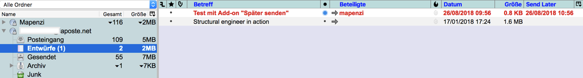

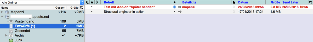

    Wenn man das Add-on "Später senden" installiert hat, kann man auch eine bestimmte Sendezeit programmieren. In diesem Fall wird die Nachricht bis zum Sendezeitpunkt im Ordner "Entwürfe" zwischengespeichert:
