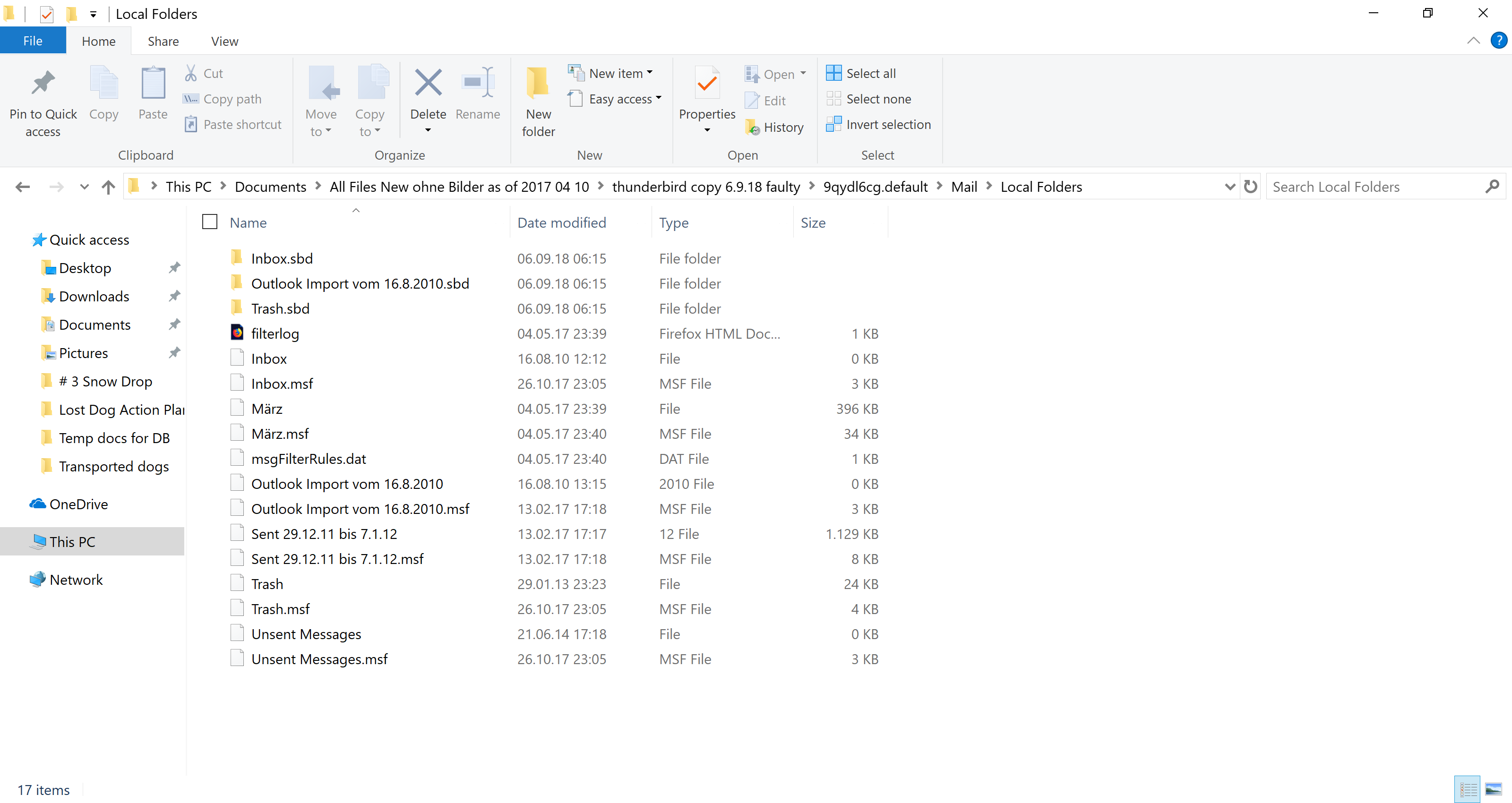

    Das Problem war von Anfang an, dass "Lokale Ordner" nur noch Postausgang und Papierkorb enthalten hat (beide ohne Inhalte). Nachdem ich nun den Inhalt des kopierten Ordners in den neuen, nicht ganz leeren (inbox) neuen kopiert habe (die inbox, die enthalten war, habe ich gelöscht) , die msf files gelöscht habe und TB wieder geöffnet habe, bleibt das Problem weiter bestehen. Der Ordner Lokale Ordner enthält nur Postausgang, Papierkorb und einen Ordner "efax", der allerdings leer ist.

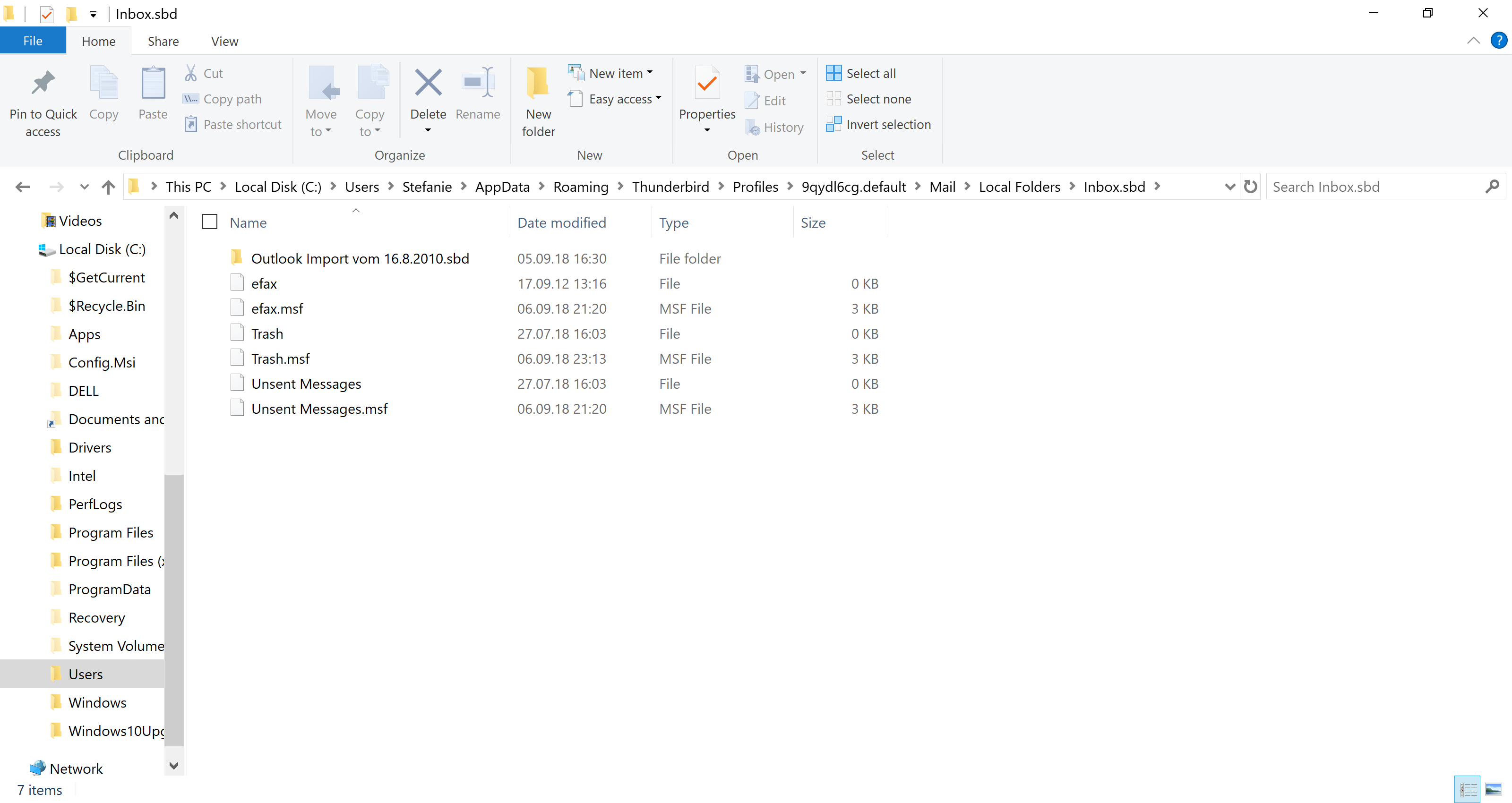

    Hier ein Screenshot meines kopierten Local Folders:
    Ich habe Unterordner in den Lokalen Ordnern gehabt.

    Ich kann keine Besonderheiten im Screenshot des Ordners Local Folders erkennen.
    Gibt es vielleicht noch einen Ordner "Local Folders-1" im Ordner "Mail" des Profils?

    Sehr mysteriös. Woher kommt dieser Ordner "efax"?
    Im Ordner "Local Folders" ist keine Mbox-Datei namens "efax" zu sehen, auch keine Datei efax.msf.

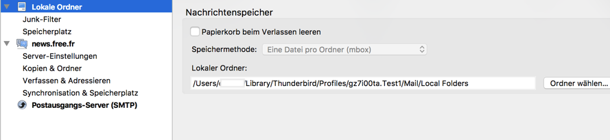

    Kannst du mal in Extras > Konten-Einstellungen > Lokale Ordner > Nachrichtenspeicher und den Pfad zum lokalen Ordner des Nachrichtenspeichers kopieren?

    Zitat von Trudi Friend
    (ich habe zusätzlich den Unterordner "Inbox", der sich selbst generiert hatte aus dem Lokalen Ordner gelöscht)
    Normalerweise haben die Lokalen Ordner keinen Posteingang. Der wird nur bei "globalem Posteingang" automatisch generiert. Wenn TB jetzt in den neuen Lokalen ordnern wiederum automatisch einen neuen Posteingang erstellt hat, vermute ich also immer noch, dass eines der Pop-Konten den globalen Posteingang hat.
    Irgend was fehlt in deiner Beschreibung. So wie dein Screenshot aussieht, mûssten alle dort aufgeführten Mbox-Dateien als Ordner in den Lokalen ORdnern angezeigt werden.

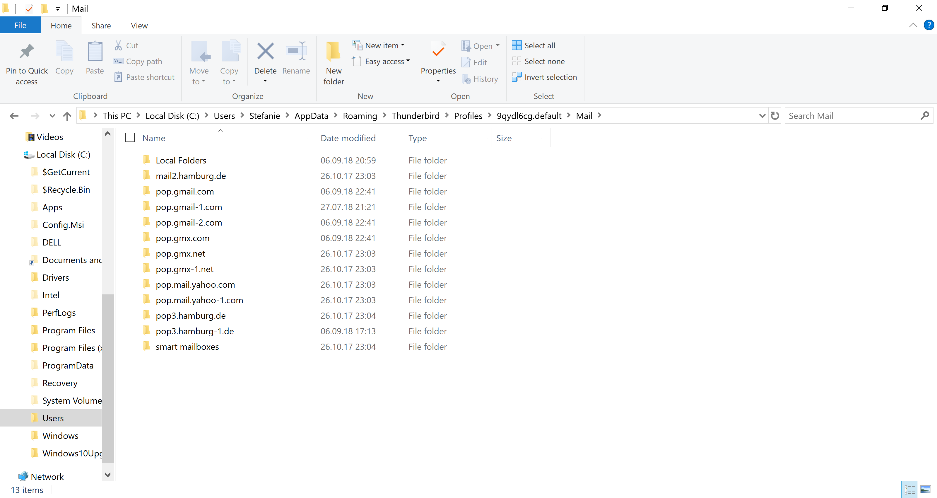

  • Trudi Friend
    6. Sep. 2018
    • 6. September 2018 um 22:54
    Leider habe ich keinen Local Folders-1 im Mail Ordner des Profils (ob wohl die konten alle einen solchen Ordner haben).
    Der Nebensatz in Klammern ist mir völlig unverständlich. "Ob wohl" oder "obwohl"? Welcher ist der "solche Ordner", den alle Konten haben?
    Sorry, da ist mir ein Leerzeichen reingerutscht. meinte "obwohl" und damit dass jedes Konto einen Folder mit -1 Anhang hat. Hier ein Screen shot:
  • Trudi Friend
    6. Sep. 2018
    • 6. September 2018 um 22:56
    C:\Users\Stefanie\AppData\Roaming\Thunderbird\Profiles\9qydl6cg.default\Mail\Local Folders\Inbox.sbd
    das ist der Pfad
