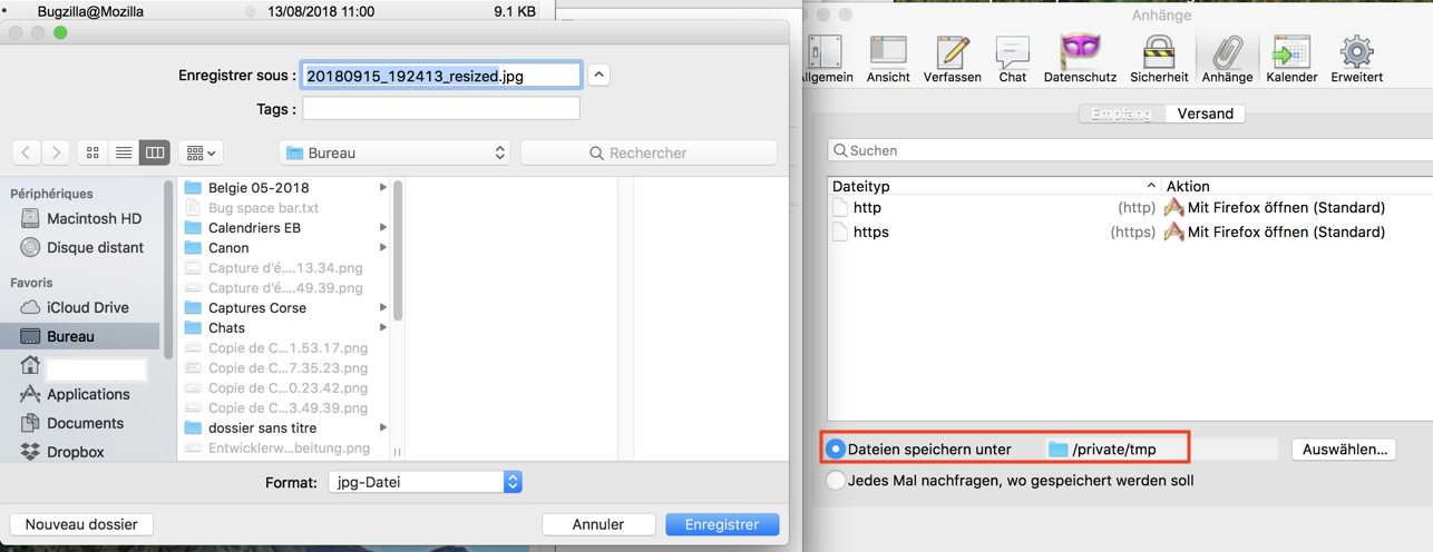

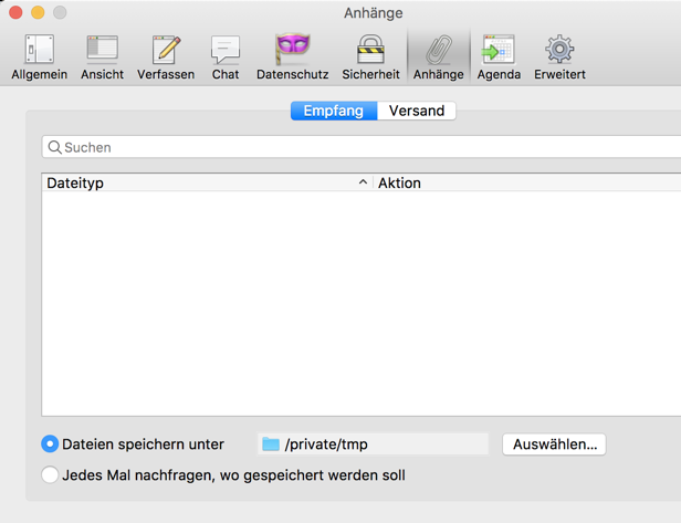

    ins Menü Thunderbird > Einstellungen (oder ⌘ + Komma) > Anhänge > Empfang gehen, den Radiobutton ⦿ "Dateien speichern unter" aktivieren und auf "Auswählen" klicken.

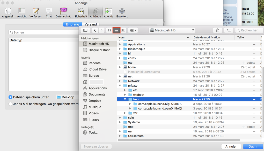

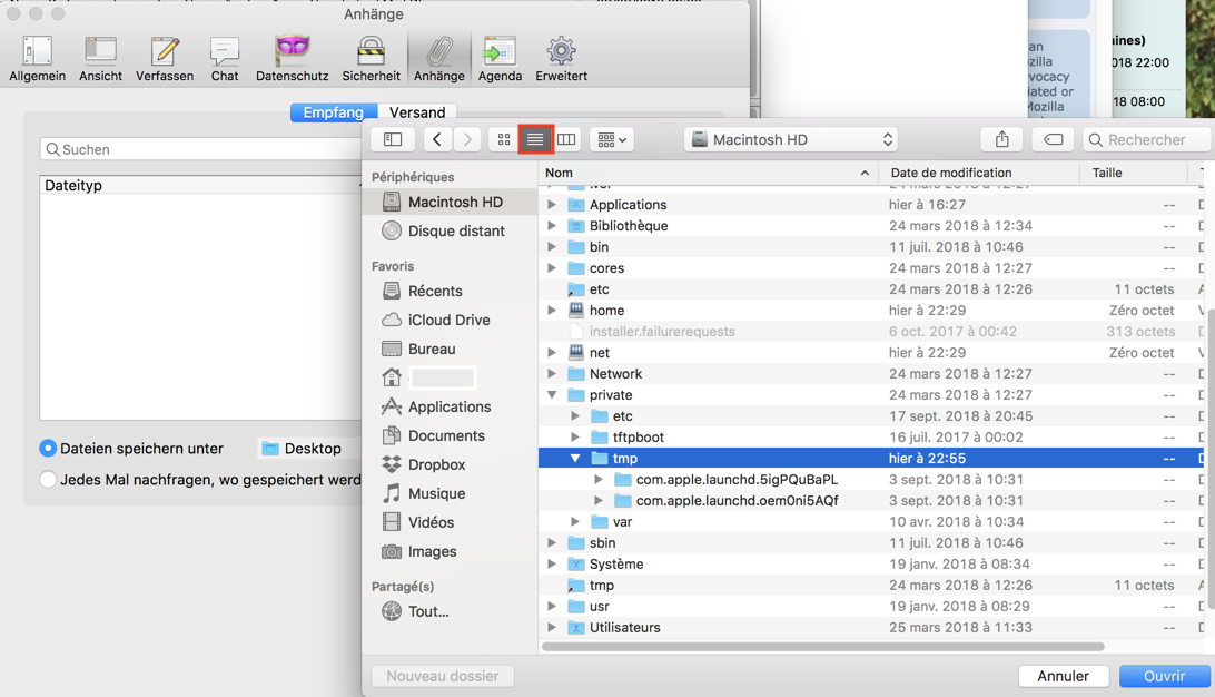

    Im Finder-Navigationsfenster in der linken Spalte "Macintosh HD" selektieren, in der Werkzeugleiste die Listenansicht aktivieren, die Tastenkombi Shift + ⌘ + Punkt drücken um die unsichtbaren Ordner anzuzeigen, dann den Ordner "private" öffnen, den Unterordner "temp" selektieren und auf "Öffnen" klicken :

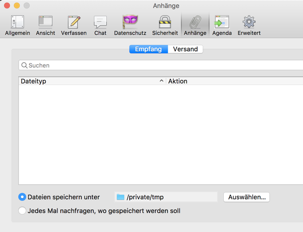

    Im Fenster der Einstellungen < Anhänge müsstest du nun /private/temp als temporären Speicher angezeigt sehen.
    Die dort temporär gespeicherten Dateien werden bei einem Neustart des Mac entfernt (Ordner "Recovered files" im Papierkorb).
    Wenn du einen Anhang speichern willst, wird weiterhin das Finder-Dialogfenster geöffnet, in dem du den Speicherort bestimmen kannst.

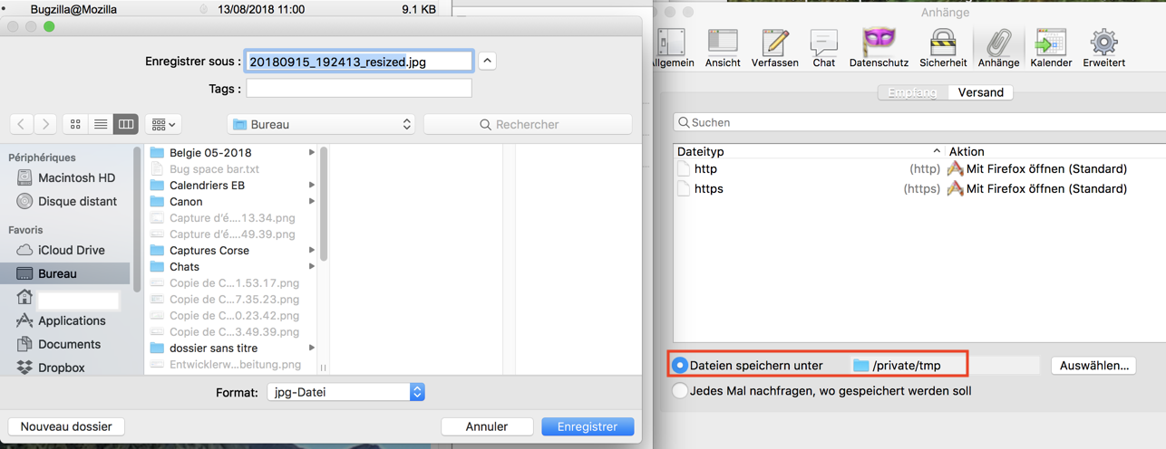

    Egal ob ich den Radiobutton "Dateien speichern unter" oder "Jedes Mal nachfragen" aktiviert lasse, wenn ich einen Anhang speichern will, bekomme ich das "Speichern"-Dialogfenster. Ich habe für meinen Screenshot einmal die Einstellung Anhänge > Empfang geöffnet und dann in einer E-Mail mit Anhang unten rechts im Anhang-Kasten auf "Speichern" geklickt. Das Ergebnis siehst du hier (ich habe die beiden Fenster nebeneinander gerückt):
    TB öffnet das Speichern-Dialogfenster, in dem der Desktop (bei mir Standard-Zielspeicher) als Speicherort vorgeschlagen wird. Das funktioniert bei mir nun schon seit Jahren so.
