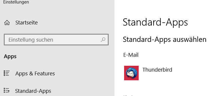

    Zu 1 Kontakt sperren. Schade daß TB dies nicht anbietet. Soweit ich mich eingelesen habe, muß TB von mir lernen was Junk ist, d.h. ich markiere mit dem Junk Filter den betreffenden Posteingang und muß den Eingang dann anschließend löschen. Was für ein Umstand, denn es wird u.U. lange dauern bis TB weiß was ich als Spam ansehe. Bei IM kann man mit der rechten Maus auf dem fraglichen Kontakt diese Mail und alle Folgemails des gleichen Absenders sperren, d.h. sie gehen beim Mail client ein und wandern ungelesen in den Papierkorb. Einfach und praktisch. Aber ich werde mal prüfen ob Freenet eine ebenfalls einfachere Version anbietet. Da ich meinen Posteingang auf POP3 eingestellt habe weiß ich jetzt nicht ob die Nachricht dort noch verfügbar ist. IMAP möchte ich nicht, da ich ansonsten die Eingänge auf dem Mailserver manuell noch löschen muß.
    Zu 3 Fotos versenden Also nochmals, bisher habe ich Bilder im Explorer oder in einem Sony Fotoprogramm ausgewählt und verfügt, daß diese als E-mail versendet werden. Diese Bilder werden dann runtergerechnet, sodaß aus z.B. 5 MB ca. 200kb werden. Gleichzeitig schiebt der Rechner die Bilder als Anlage in einen neuen Mailausgang von IM (bisheriger Client) und ich verfasse dann nur noch den Text. Diese Bilder soll der Rechner jetzt zu TB verschieben, als Anlage für eine zu verfassende Mail. Ich habe daher in den Einstellungen von Windows TB als Standardmail bezeichnet. (s. Anlage) Trotzdem schiebt das System die Bilder weiterhin zu IM. Diesen Mailclient kann ich aber nicht löschen, da ich die Ein- und Ausgänge noch monatelang verfügbar haben will. Einen Kontozugriff hat IM nicht mehr.
    Gibt es vielleicht noch andere Einstellungen in der Systemsteuerung wo die Standardmail eingetragen wird? In dem Sonyprogramm kann ich keinen Mailempfänger eintragen, auch nicht im Explorer.

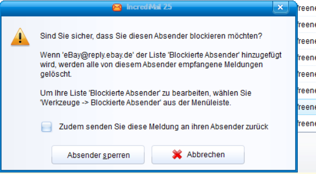

    das kann prinzipbedingt kein Mailclient anbieten, ist also kein Manko von Thunderbird, Outlook oder IncrediMail.
    Über die rechte Maustaste bei IM auf die eingeganene Mail und auswählen "Kontakt blockieren" erscheint das Fenster das ich als Screen beifüge.
    Gruß, Balticus
    • 26. Oktober 2018 um 16:16
    in TB geht das indirekt mit einem Filter, und zwar entweder je eine Regel für jeden Absender oder Du legst ein Adressbuch (z.B. "Killfile") an, fügst den Absender diesem Adressbuch hinzu und wendest den Filter auf dieses Adressbuch an.
