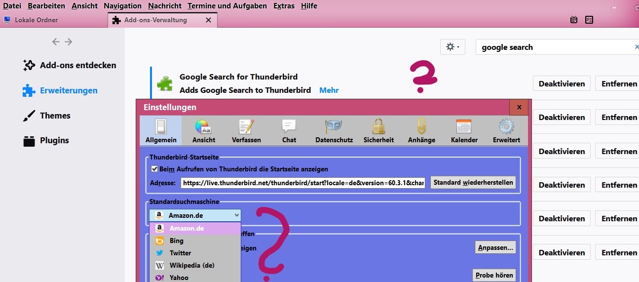

    seit dem ich TB 60.3.1 habe gibt es die Google Suchmaschine nicht mehr. Habe nach meinen Möglichkeiten alles angelesen und ausprobiert. Warum wurde Google als Suchmaschine in Thunderbird überhaupt herausgenommen? Ich sehe darin keinen Sinn.

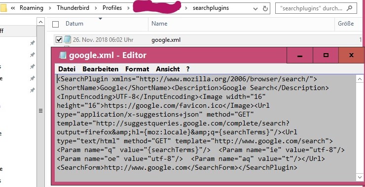

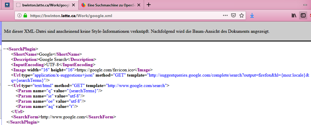

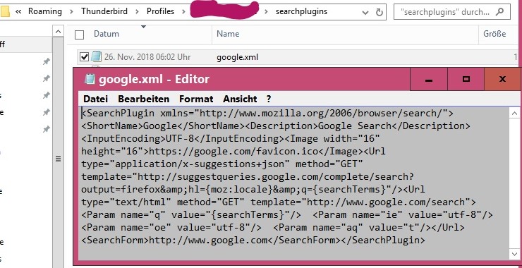

    in C:\Users\XXXXX\AppData\Roaming\Thunderbird\Profiles\XXXXX.default\searchplugins ist die Google.xml-Datei schon gespeichert. Außerdem sind in:
    browser.search.order.1;Bing
    browser.search.defaultenginename;Bing
    in Google abgeändert gewesen.
    Trotzdem wird nach TB-.Neustart Google in der Liste nicht mit aufgeführt. Das Addon
    "Google Search for Thunderbird" ist  nur kompatibel mit Thunderbird 11.0 - 31.*
    Falls es doch noch einen Weg gibt freue ich mich über eine Rückmeldung.
    MfG Neddy

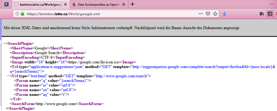

    vielleicht helfen folgende Informationen: Eine Suchmaschine zu OpenSearch hinzufügen

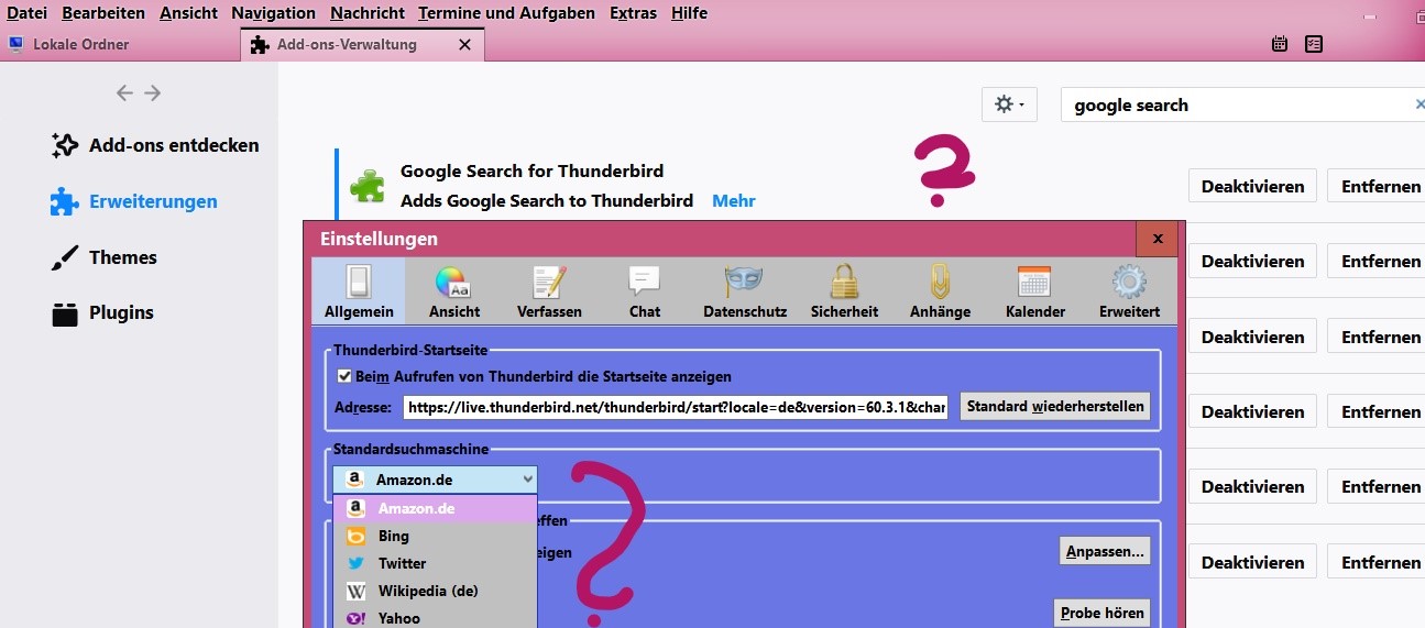

    In "about:config" über "extensions.strictCompatibility" true oder false,
    Der Wert true bedeutet, dass die strengen Kompatibilitäts-Prüfung in Thunderbird aktiviert ist,
    der Wert false, dass es deaktiviert ist.
    wird in TB zwar das Addon "Google Search for Thunderbird" aktiv dargestellt, wird aber in der liste der Suchmaschinen nicht mit aufgeführt.
      • 636,81 kB
      • 1.295 × 571

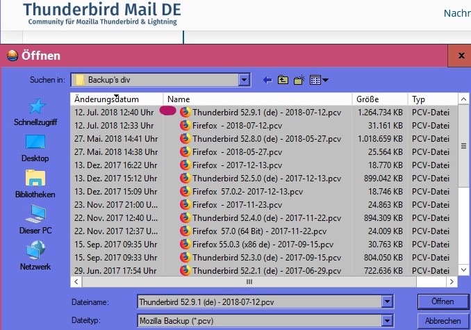

    Was ich (noch) nicht getestet habe, ist das Kopieren der Dateien search.json und search.json.mozlz4 aus einem aktuellen Firefox-Profil, in dem Google (oder Qwant oder DuckDuckGo) als Suchmaschine verfügbar sind, in ein aktuelles Thunderbird-Profil. Das könnte eine Alternative sein, da nicht jeder noch ein altes Thunderbird-Profil zum Spielen besitzt ;)
    ich hatte versucht über Mozbackup das TB-Profil : Thunderbird 52.9.1 (de) - 2018-07-12.pcv wieder herzustellen um die Dateien "search.json.mozlz4, und auch ihre Vorgänger-Datei search.json" zu kopieren, damit sie in das aktuelle TB-Profil eingekopiert werden können.
    Das alte Profil lies sich leider nicht wieder herstellen, obwohl es gespeichert war.
    Die Vorgänger-Datei search.json" existiert weder in TB- noch im Firefox-Profil.
    Aus dem aktuellem Firefox.Profil brachte es nichts, diese Datein in das laufende TB-Profil einzufügen. Hier ist aber im Kontext die Google-Suche möglich.
    Ich verstehe außerdem sowieso nicht, das in TB Google aus der Suchanbieter-Liste herausgenommen wurde. Die Gründe würde ich schon gerne wissen. Gehört Google denn nicht mit zu Mozilla-Firefox?
    Es muss nicht unbedingt ein TB 52.9.1 Profil sein, es kann auch auch von einer früheren Version 52.x.x stammen. Sicherungen mit MozBackup zu machen ist allerdings etwas wagemutig. Ich bin mir nicht sicher, ob eine Wiederherstellung aus den anderen Sicherungen klappt.

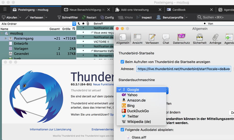

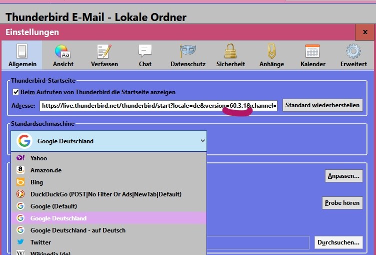

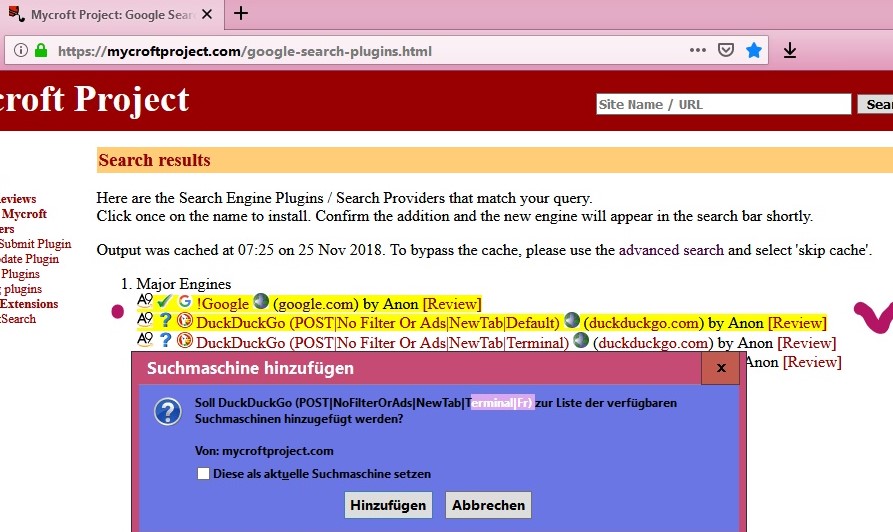

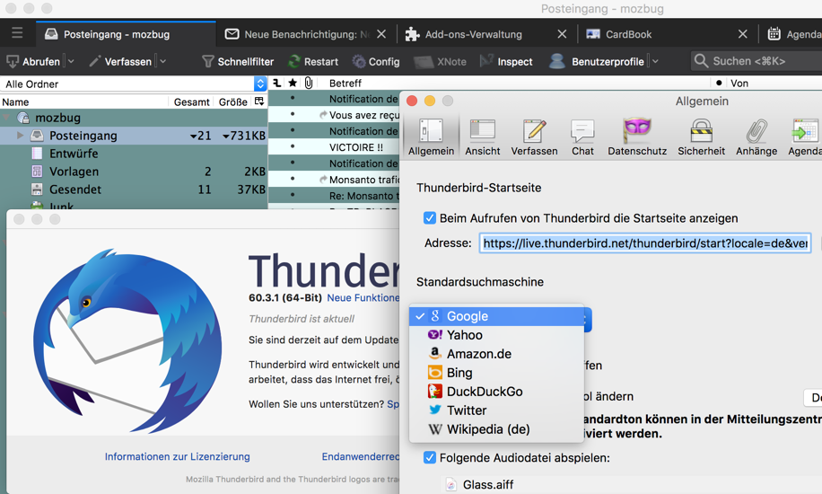

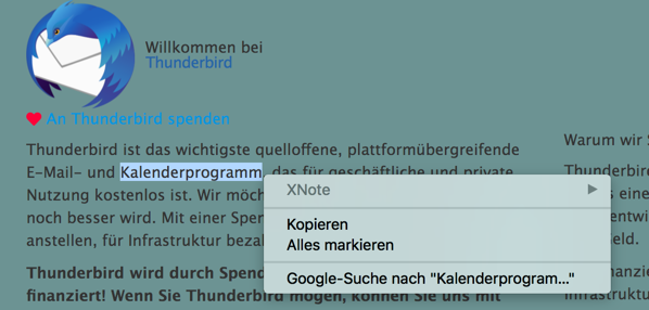

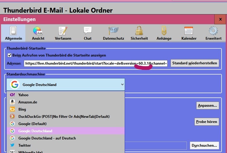

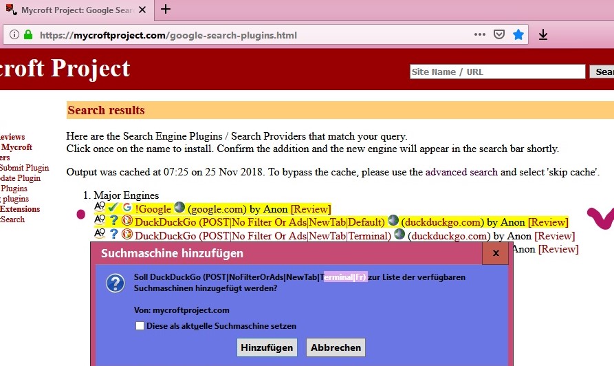

    ich habe jetzt zusätzlich mehrere Suchmaschinen, auch ohne Addons, dem Thunderbird 60.3.1 hinzufügen können. Auch war es nicht notwendig Thunderbird 52.2.1, wo noch die Google Web-Suchmaschine als Standard mit aufgeführt war, downzuloaden, um die passenden Profil-Dateien zu erhalten und speichern.
    Aus folgender Liste (https://mycroftproject.com/google-search-plugins.html)
    habe ich unter anderem "Google Deutschland" und "DuckDuckGo (POST|No Filter Or Ads|NewTab|Default)"
    dem aktuellem Firefox hinzugefügt.
    Wichtig:
    https://martinvogel.de/blog/index.php…statt-Bing.html
    Zitat: Nach der Installation in Firefox kann man den kompletten Ordner „Searchplugins“ aus dem Profilverzeichnis des Browsers in das Profilverzeichnis von Thunderbird kopieren.
    Statt „Searchplugins-Ordner“ muß aber die Datei "search.json.mozlz4" kopiert und in TB 60.3.1. Profil eingefügt werden.
    Der „Search plugins-Ordner“ ist bei mir im FF nicht vorhanden.
    Die Addons sind unter
    "C:\Users\xxxxx\AppData\Roaming\Mozilla\Firefox\Profiles\xxxxxxxxxx.default-xxxxxxxxxx\EXTENSIONS"
    zu finden.
    Hier werden in Firefox die Addons wohl als .xpi-Dateien gespeichert, die auch mit diesem Browser geöffnet werden können.
    So hat das bei mir funktioniert.
    Gruß Neddy
