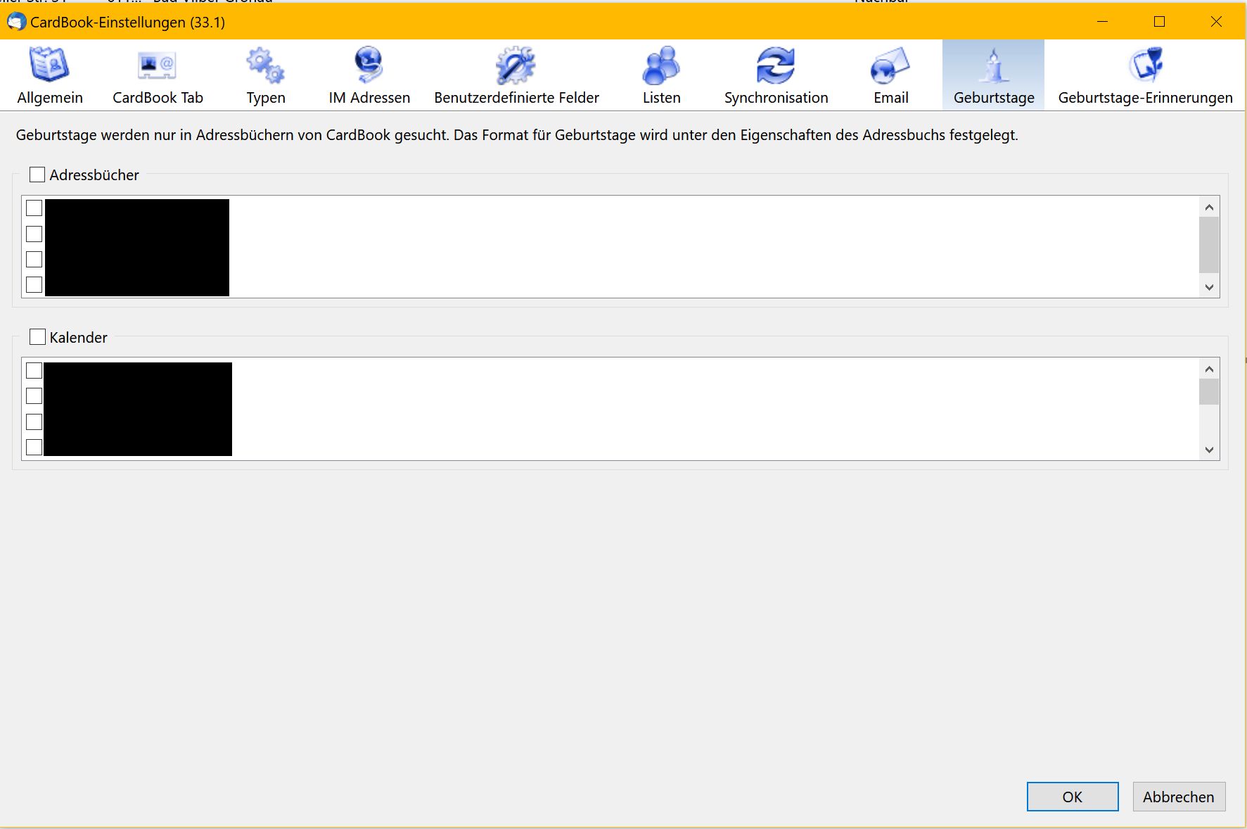

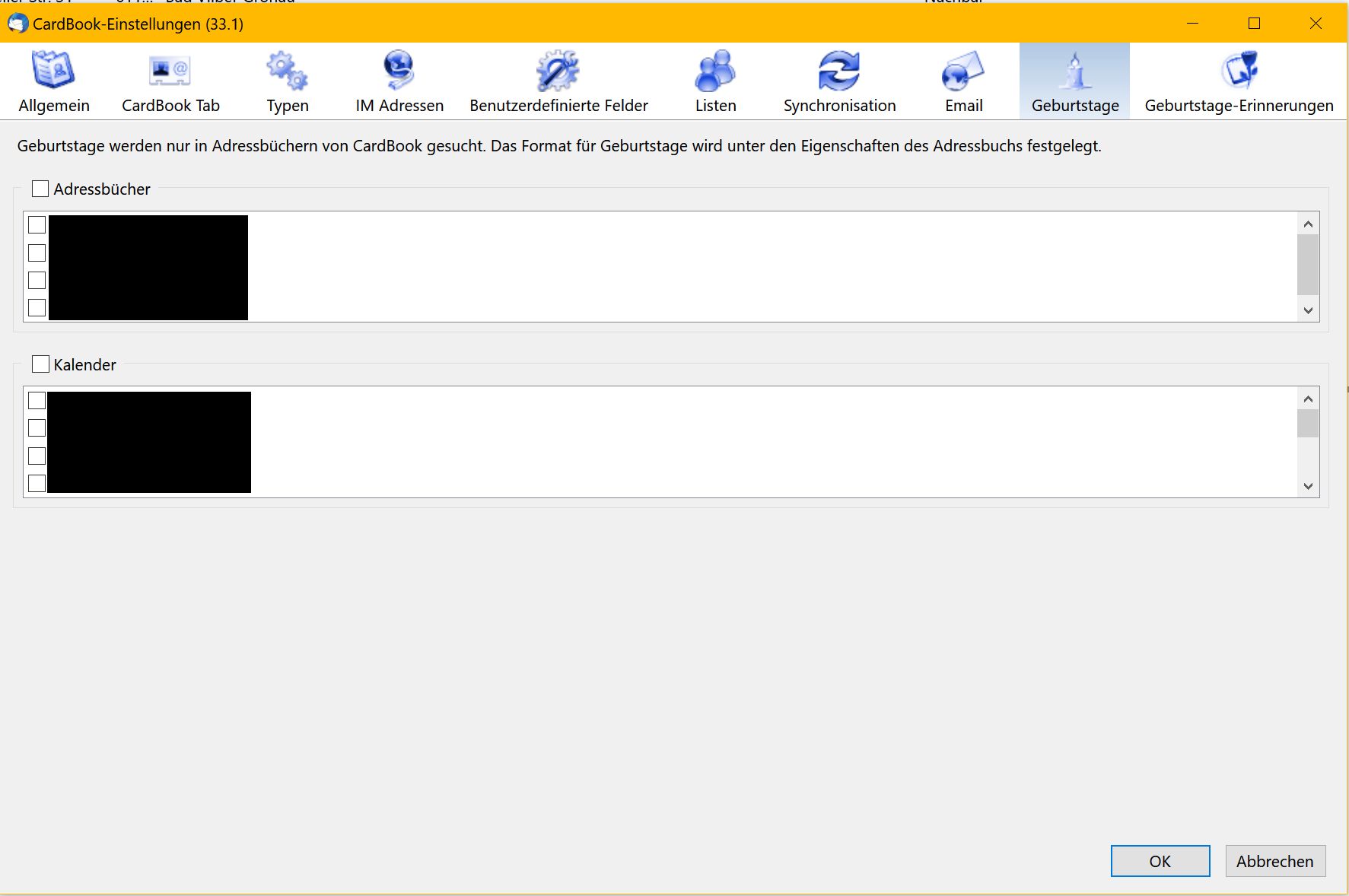

    neuerdings habe ich ein Problem mit Cardbook. Ich habe nach der Installation von Cardbook alle Geburtsdaten auf das einheitliche deutsche Format (TT.MM.JJJJ) geändert. Das hat auch bis vor ein paar Tage alles geklappt. Nun will Cardbook aberpartout das Format YYYY-MM-DD haben und lässt mich Kontakte auch gar nicht mehr speichern, wenn ich das deutsche Format beibehalte.
    In den Einstellungen von CardBook fehlt leider die Einstellung zum Ändern des Format (s. Screenshot
    - dort war es früher im unteren Bereich) und auch der Hinweis oben, dass das Format in den Eigenschaften des Adressbuches festgelegt wird hilft mir nicht, da ich die entsprechenden Adressbucheigenschaften nirgendwo finden kann.
    Wie kann ich das Standardformat für Daten ändern?

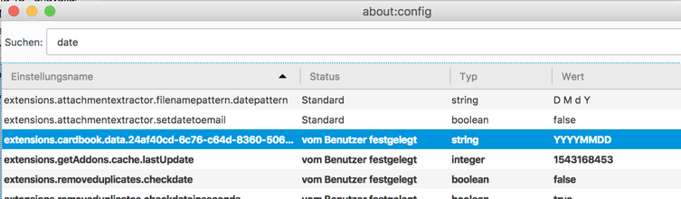

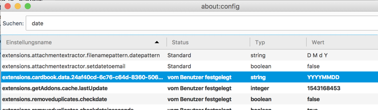

    Schau mal in den Konfig-Editor. Habe es gerade zufällig gesehen :
    Danke auch für diesen Tipp. Aber irgendwie kann es ja nicht sein, dass man ein (halber) Informatiker sein muss, um das zu ändern. Vielmehr gehe ich aufgrund der Tipps von edvoldie und Ruhezone davon aus, dass man hier einen Standard etabliert hat. Und ich werde nun meinen Urlaub nächste Woche damit verbringen, die Geburtsdaten aller Kontakte diesem Standard anzupassen - ein Job für jemanden der Vater und Mutter erschlagen hat. :(
