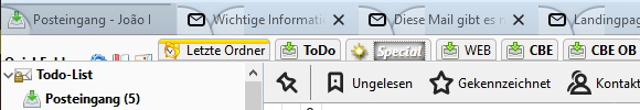

    Hab mal einen Screenshot gemacht.
    links sieht man ein Teil des Bedienfeldes von QuickFolders, rechts dann die Accounts.
    Wie ich gerade sehe, enthält die Wiedergabe nicht alles was ich aufgenommen habe, aber vielleicht kommt nun schon eine kleine Ahnung, was ich meine.

    282
    7.603
    • 2. Dezember 2018 um 13:38
    So wie es aussieht hast Du kein Standardthema, bitte alles außer QuickFolder deaktivieren und neu starten.
