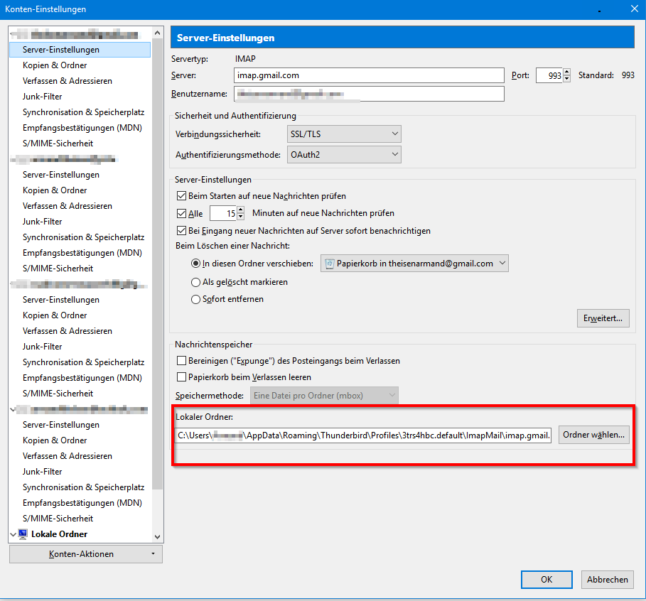

    Nach einem Umzug des Tb-Profils auf eine andere Festplatte werden in den Konten nur noch Eingang und Papierkorb angezeigt. diese Erscheinung trifft für alle meine Accounts zu. Als Test habe ich ein Account mit SeaMonkey im gleich Pc und HDD eingerichtet. da sind alle Ordner vorhanden. Was habe ich falsch gemacht, Ich bitte um Hilfe, weil ich Tb gerne weiter verwenden möchte.

    Hast Du den neuen Pfad in den Konteneinstellungen angegeben?

    Hallo Road-Runner,
    ich muss sehr um Entschuldigung bitten. Es ist mir nicht aufgefallen, dass in den Server-Einstellungen aller Konten der neue Ort nicht übernommen wurde. Da die Adresse der neuen HDD recht lang ist, ist die Laufwerkbezeichnung links im Eingabefeld verschwunden. Dies soll keine Entschuldigung sein, schlimmer Fehler von mir.

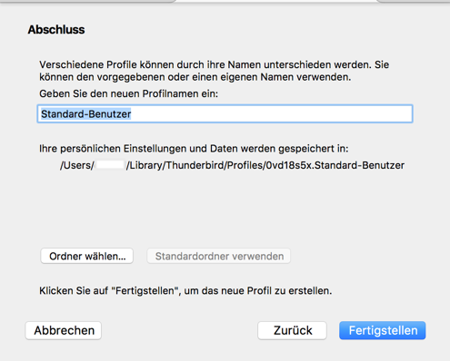

    leider ist mir das, wie im Hilfe-Artikel beschrieben, nicht geglückt. Tb hat jedesmal ein neues Profil angelegt. Dann habe ich den neuen Profil-Pfad für zwei Konten in den Konteneinstellungen eingefügt. Die restlichen zwei hat Tb ! automatisch :D ! selbst geamacht. Leider ist auf diese Weise das Adressbuch auf der Strecke geblieben und ich habe noch keinen Weg gefunden das noch umzuziehen. Bei jedem Versuch wurde immer neues Adressbuch angelegt. Die Empfehlungen mit dem Kopieren der abook.map - Datei ist mir nicht gelungen und ein Import als v-card- oder Textdatei geht nicht mehr, da ich den alten PC schon "zerlegt" habe, also Tb mit dem alten Profilort nicht mehr existiert. Kannst Du mir dazu auch noch einen Tipp geben?
    Dann hast du wohl bei jedem deiner Versuche tatsächlich ein neues jungfräuliches Profil erstellt, indem du im Profil-Manager sofort auf "Fertigstellen" geklickt hast, anstatt zunächst auf "Ordner wählen" zu klicken und dein altes, auf die externe Festplatte verschobene Profil anzuwählen (einzubinden).
