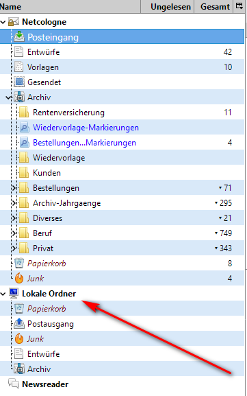

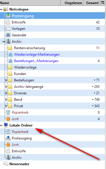

    Schon vor vielen Jahren interessierte mich ein Weg, den "Lokalen Ordner" auszublenden/zu deaktivieren.
    Warum?
    Weil ich generell ein Freund eines aufgeräumten UI bin, welches nur Bestandteile zeigt, die auch wirklich verwendet werden.
    Gibt es mittlerweile einen Weg, den lokalen Ordner wirksam auszublenden/zu deaktivieren?
    Eine Methode per CSS, wo der Ordner mit einer weißen Schriftfarbe versehen wird, kommt nicht in Frage. Denn dann bliebe er weiter "auswählbar", solche "versteckten" Objekte möchte ich nicht.
    Danke.

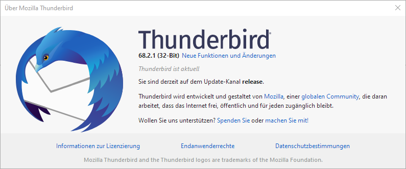

    Sorry das ich hier für Verwirrung gesorgt habe. Bis TB 68.2.1 wurde der Ordner "Lokale Ordner" mit Unterordner nicht angezeigt. War durch "Hide Local folders" verhindert. Nach Update auf 68.2.1 musste ich alle Erweiterungen erneuern. Aber der Ordner "Lokale Ordner" wird immer noch angezeigt.
    Beste Grüße
    Horst
    1.107
    12.486
    • 1. November 2019 um 18:53

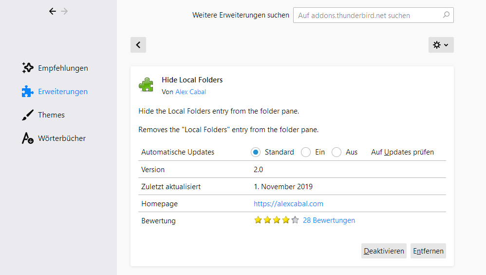

    Welche Version von Hide Local Folders ist bei dir installiert?
  • MiniHorst
    166
    15. Aug. 2018

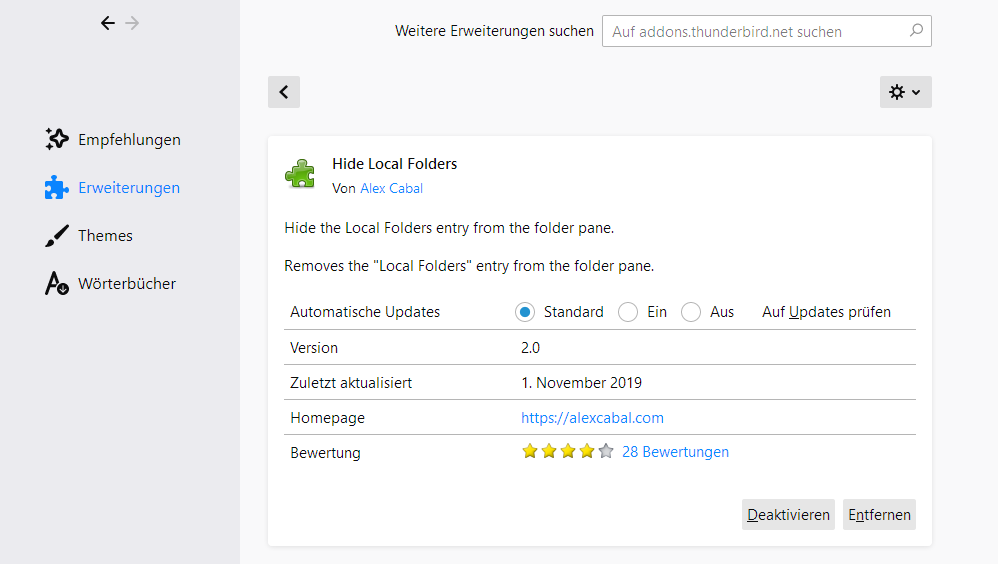

    • 1. November 2019 um 19:06
    hide_local_folders-2.0-tb.xpi https://addons.thunderbird.net/de/thunderbird…ers/?src=search wurde heruntergeladen und installiert.
    Beste Grüße
    Horst

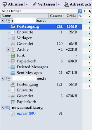

    Ich weiß nicht, warum das Add-on bei dir nicht funktioniert. Ich habe es gerade nochmal in der Version 68.2.1 getestet und hier funktioniert es:
    Wenn dich die Lokalen Ordner derart stören, ziehe doch in ein neues Profil um.
    • 1. November 2019 um 20:24
    Mit der Version 2.0 wird unter TB 68.* keine lokale Ordner mehr angezeigt.

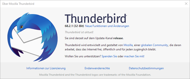

    • 1. November 2019 um 21:50
    Zur Beweisführung:
    Beste Grüße
    Horst
    • 1. November 2019 um 21:58
    Dann hast du ein Problem mit deinem Profil oder ein anderes AddOn behindert "Hide Local folders" .
    Erstelle bitte ein neues Profil und teste dann mit diesem AddOn.
    Zur Beweisführung:
    ... der Gegenbeweis mit einem "sauberen" Profile
