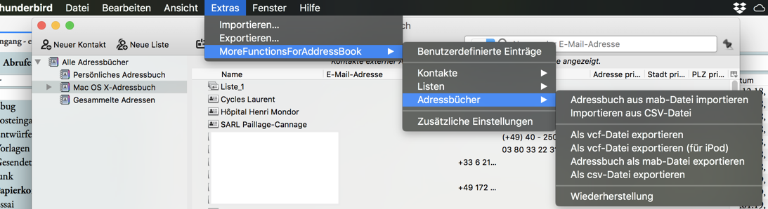

    Hier funktioniert die Version 1.0b8 noch mit TB 60:
    Es hat auch eine Spalte "Letzte Änderung" als Unix-Zeitstempel.
    Du hast recht, da funktionierte nur die automatische Aktualisierung nicht, manuell lässt sich die Version aber installieren. Und auch dort gibt es eine Spalte Letzte Änderung.
