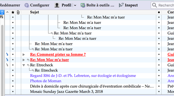

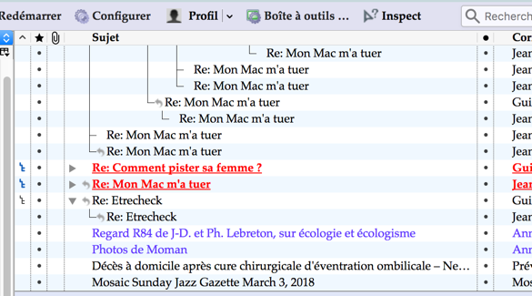

    Zitat von frankmei
    Eine neue Mail im Rahmen einer laufenden Konversation wird nicht als solche angezeigt.
    Das ist soweit richtig und auch wieder das Standardverhalten von Thunderbird, gilt aber nur wenn die Konversation (das Thema) zugeklappt ist. Allerdings wird eine zugeklappte Konversation, die ungelesene Mails enthält, mit einem Unterstrich dargestellt.
    Das Problem entsteht, wenn eine ältere zugeklappte Konversation schon eine oder mehrere ungelesene Mails enthält und nun plötzlich eine neue Mail in dieser Konversation herunter geladen wird. Äußerlich ist das nicht erkennbar, denn der Unterstrich bestand ja schon vorher, obwohl ich meine, dass eine ältere Konversation automatisch aufgeklappt wird, sobald sie eine neue Mail erhält. Ich selber benutze die Ansicht "Gruppiert nach Thema" nicht, kann das aber in Kürze testen, wenn ich einen alten Konversationsfaden wieder aufnehme.
    Wenn dir der standardmäßige Unterstrich bei zugeklappten Konversationen mit ungelesenen Mails nicht ausreicht, könnte man die Ansicht mittels einem CSS-Code so verändern, dass zusätzlich zum Unterstrich noch eine Fettschrift und eine auffallende Schriftfarbe benutzt wird. Das könnte z. B. so aussehen :
    Ich habe keinen Code gefunden, mit dem man die hier gezeigten Änderungen in der Ansicht einer Konversation nur bei neu eingegangenen Mails auslösen kann, d. h. ich kann keinen Unterschied machen zwischen neuen Mails und schon vorhandenen ungelesenen Mails in der Konversation.
