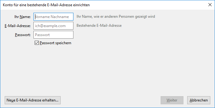

    es erscheint wieder der "nackte" Begrüßungbildschirm, als ob ich TB das erste mal nutzen wollen würde ... wo ist da mein Fehler?
    Wieso "wieder"? Im ersten Beitrag berichtest du von der Fehlermeldung "Ihr Profil Thunderbird kann nicht geladen werden", jetzt öffnet sich TB wie beim Erststart nach einer Installation.

    Ja, inzwischen startet TB wieder mit dem Begrüßungsbildschirm, wenn man das gerade installiert hat und möchte eingerichtet werden. Das kommt jetzt wieder.

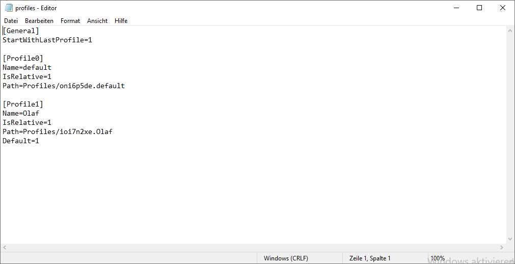

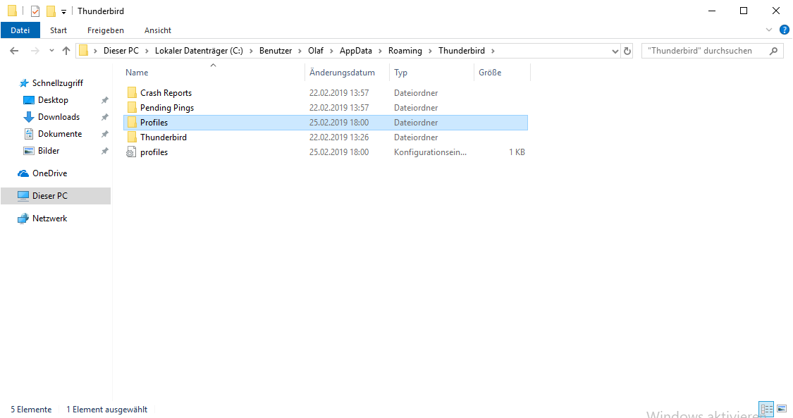

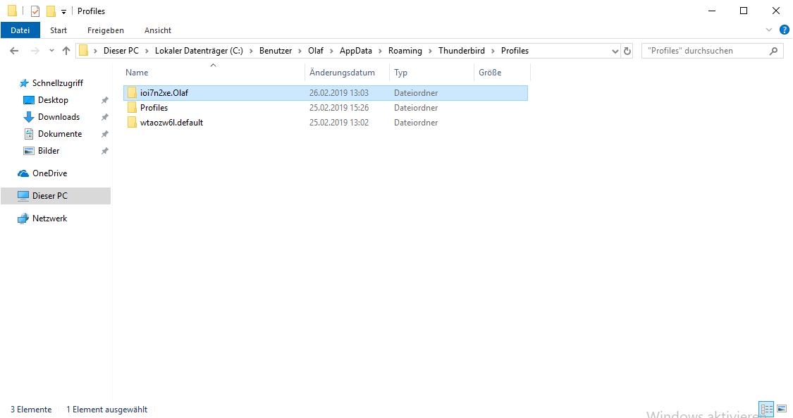

    War nicht an dem betreffenden Rechner heute morgen, daher kann ich das jetzt erst nachreichen. Also hier die Screenshots:
    Wo finde ich Profiles.ini?

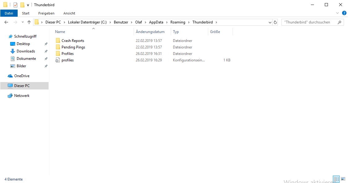

    Erste Bemerkung zum Screenshot in der Mitte: du hast tatsächlich (wie ich es oben schon vermutet hatte) einen Ordner "Thunderbird" (den "alten" Thunderbird Ordner) in einen (den neu erstellten) vorhandenen Ordner "Thunderbird" kopiert!!

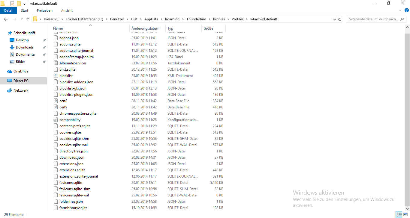

    Screenshot links: außerdem hast einen Ordner "Profiles" in einen schon vorhandenen Ordner "Profiles" kopiert. In diesem befinden sich übrigens auch zwei Profilordner, was mit dem Inhalt der Datei profiles.ini übereinstimmt.
    Also das ist ein heilloses Durcheinander in deinem aktuellen Ordner "Thunderbird". Bevor ich versuche, das zu reparieren, werde ich erst mal zu Mittag essen. Aber schon erstaunlich, wie man eine an und für sich klare und einfache Anleitung missverstehen kann ;)

    1. ) Zum Screenshot mit dem Inhalt des Ordners "Thunderbird":
    ich kann mir das nur so erklären, dass du deinen alten Ordner "Thunderbird" in den neu erstellten Ordner "Thunderbird" hinein kopiert hast.

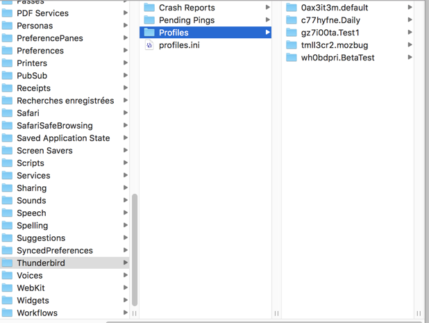

    Die normale Hierarchie unter \Roaming\Thunderbird\ ist folgende (auch wenn der Screenshot auf einem Mac gemacht wurde) :
    Also bitte den Ordner "Thunderbird" aus dem Ordner "Thunderbird" verschieben, am besten vorerst auf den Desktop und dort aufheben.
    2.) Screenshot mit dem Inhalt der Ordners "Profiles":
    dieser enthält den (vermutlich neu erstellten) Profilordner "ioi7n2xe.Olaf", einen weiteren Profilordner "wtaozw61.default", bei welchem es sich sicherlich um den alten Profilordner handelt (siehe Screenshot ganz rechts), sowie einen zusätzlichen Ordner "Profiles", der an dieser Stelle absolut überflüssig ist.
    Folgende Reparaturen bei beendetem Thunderbird durchführen:
    • aus dem Ordner \Thunderbird\Profiles\ die Ordner "xxxxxxxxx.Olaf" und "Profiles" entfernen (nicht löschen), den alten Profilordner "wtaozw61.default" dort belassen
    • die Datei profiles.ini in einem Text-Editor ôffnen und folgendermaßen ändern:

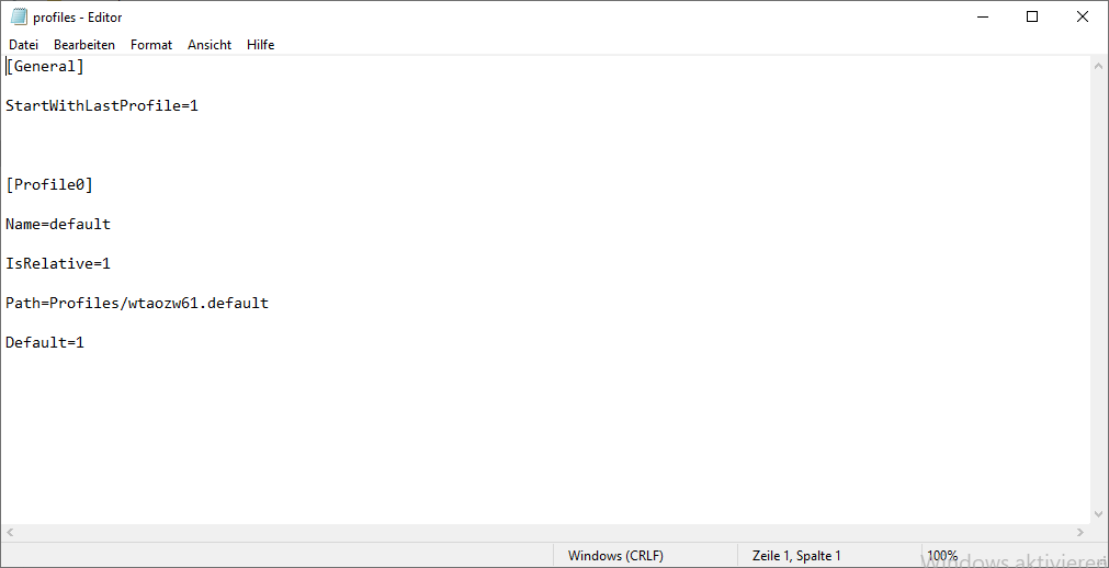

    Hab ich so gemacht, habe die drei Ordner nun erstmal auf den Desktop verschoben. Nun startet TB wieder nicht und es kommt "Ihr Profil "Thunderbird" kann nicht geladen werden. Es ist möglicherweise nicht vorhanden oder ein Zugriff ist nicht möglich."
    Ich kann nicht sehen, wie der Profilordner heißt, der sich im Ordner "Profiles" befindet. Dort sollte dein alter Profilorder "wtaozw6l.default "sein.
    Aber ich sehe gerade, dass ich beim Kopieren des Namens des alten Profilordners einen Schreibfehler begangen habe (nach der 6 muss ein "l" stehen und keine "1")
    Also ändere den Namen in der Datei profiles.ini um in wtaozw6l.default und dann sollte die Fehlermeldung nicht mehr erscheinen.
    Und vielleicht solltest du auch die überflüssigen Leerzeilen entfernen, also so
    [General]
    StartWithLastProfile=1
    [Profile0]
    Name=default
    IsRelative=1
    Path=Profiles/wtaozw6l.default
    Default=1

    Gemacht, nun startet es wieder :thumbup: ... wie bekomme ich jetzt nun die Daten von dem alten Rechner eingepflegt?

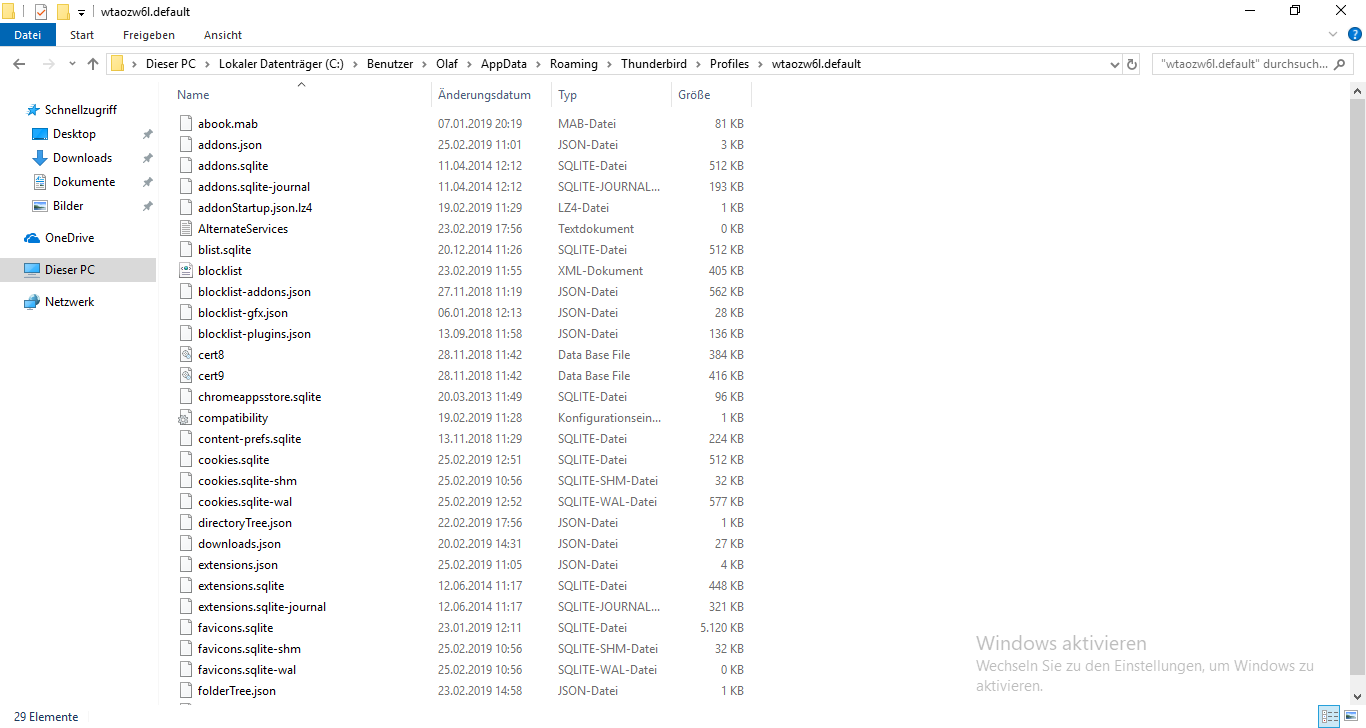

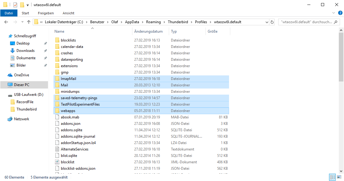

    .... und dann? öffnet TB wieder den Konten-Assistenten und fordert dazu auf, ein Konto einzurichten? Es werden keine Konten angezeigt, keines deiner alten Adressbücher? Das ist doch nicht möglich!!!
    Bei dem Kontenordner "wtaozw6l.default", der sich im Ordner "Profiles" befindet, handelt es sich doch offenbar um deinen alten Profilordner, oder etwa nicht? Ich bin davon ausgegangen, dass sich alles darin befindet. Mir fiel allerdings auf, dass ich in deinem Screenshot keinerlei Ordner gesehen habe wie z. B. datareporting, calendar-data, extensions, ... und vor allem keinen Ordner "Mail". Dachte allerdings, dass es an der Ansicht lag, also dass die Dateien oben angezeigt wurden und die Ordner unten, zumal man nur einen Ausschnitt des Profilordners sehen kann.
    Jetzt musst du allerdings im Backup deines Profils nachsehen, ob sich darin ein Profilordner befindet, der auch einen Ordner "Mail" mit den Nachrichten-Dateien enthält.

    BIn eben gerade erst wieder dazu gekommen. Also ich habe mir den Ordner noch mal genauer angeguckt, da fehlten 5 Ordner, die er (warum auch immer) nicht mit rein kopiert hat. U.a. Mail, ImapMail, läuft jetzt gerade der Kopiervorgang ...
