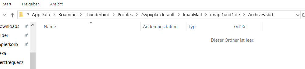

    Genau so war es. Mit der Kündigung wäre das Mailkonto z.B. von kittefix@online.de, bei 1und1 erloschen. Vorher habe ich alles schön archiviert. Da ich diese E-Mail-Adresse und ein paar andere gern behalten wollte, habe ich die manuell bei 1und1 gelöscht. Die Sperrfrist, welche nach der Löschung besteht, wurde von Mitarbeiten bei 1und1 manuell aufgehoben, so dass ich mir die E-Mail-Adresse unter meinen Handyvertrag neu anlegen konnte. Zwischen Löschung, Aufhebung der Sperrfrist und meinen Neuanlegen lagen mindestens drei Tage. In der Zeit waren die Archive noch vorhanden. Mit Eingabe des neuen Passwortes für das Mailkonto bei Thunderbird waren die Archive verschwunden.
    Im Profilordner, sind noch MBox-Dateien vorhanden.
    Unter C:\Users\Alle\AppData\Roaming\Thunderbird\Profiles\7sypxpke.default\ImapMail\imap.1und1.de\Archives.sbd
    ist der Ordner leer.
    Im Ordner imap.1und1.de habe ich alle msf-Dateien mit dem Editor geöffnet, kann ich aber keine Mailinhalte erkennen. Da muss ich wohl davon ausgehen, dass die ganzen archivierten E-Mails weg sind.

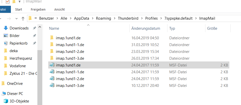

    Meines Wissens ist eine solche Löschung endgültig, und wenn du in letzter Zeit keine Sicherungskopie des Thunderbird-Profilordners erstellt hast, ist auf deinem PC nichts mehr zu holen.
    In deinem Screenshot sind allerdings vier "imap.xxx.xxx" Ordner zu sehen, die vier verschiedenen Adressen entsprechen könnten. Es kann aber genau so gut sein, dass ein und das selbe Konto mehrfach gelöscht und wieder neu eingerichtet worden ist.
    Hast du alle diese "imap....." Ordner darauf untersucht, ob sie Mailbox-Dateien mit einer gewissen Größe enthalten?
    Ansonsten kannst dich nur noch an deinen Postfachanbieter wenden und fragen, ob er noch ein Backup deines alten Kontos hat.
