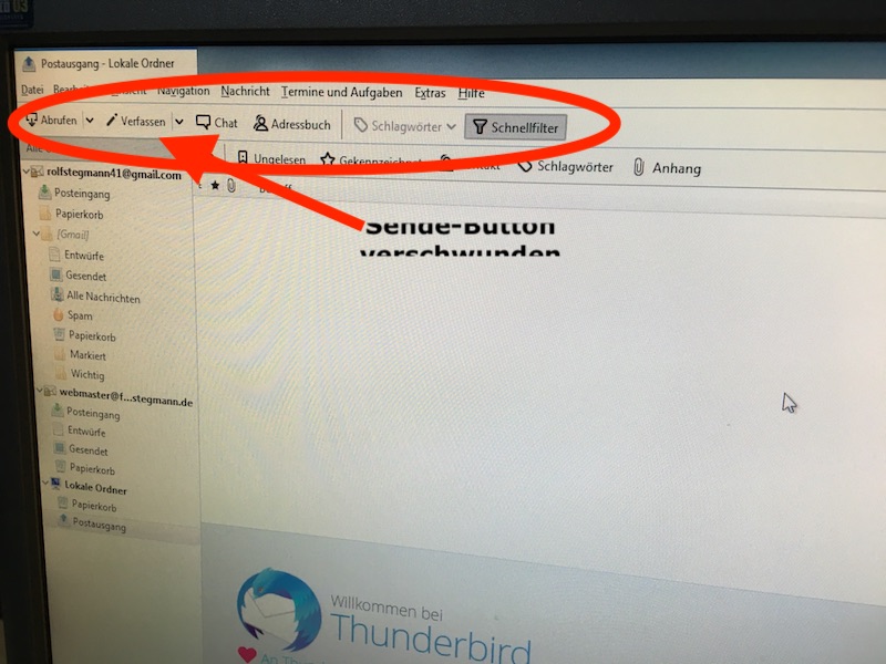

    Ich schreibe hier im Auftrag einer Bekannten, die schon über 80 Jahre alt ist und folgendes Problem hat, über das sie mir gestern berichtet hat. Sie schwört nicht gemacht zu haben.
    Seit einigen Tagen ist Ihr Sende-Button nicht mehr in Thunderbird vorhanden und sie kann folglich keine Mails mehr versenden.
    Bei Thunderbird ist automatischeUpdates eingestellt.
    Ich habe versucht Thunderbird neu zu installieren hat aber nichts gebracht.
    Als Anlage habe ich eine Screenshot gemacht.
    Vielleicht hat jemand einen Rat.

    der Screenshot zeigt aber nicht das Verfassen-Fenster. Schon einmal nachgeschaut, wenn das Verfassen-Fenster aufgerufen ist?

    Leider sieht man das linke untere Eck des Fensters nicht. Dort könnte man erkennen, ob Thunderbird in den Offline-Modus geschaltet wurde.
    Schau mal im Datei-Menü, ob man dort senden kann, und im dortigen Offline-Menüpunkt, ob der Haken bei Offline zu sehen ist.

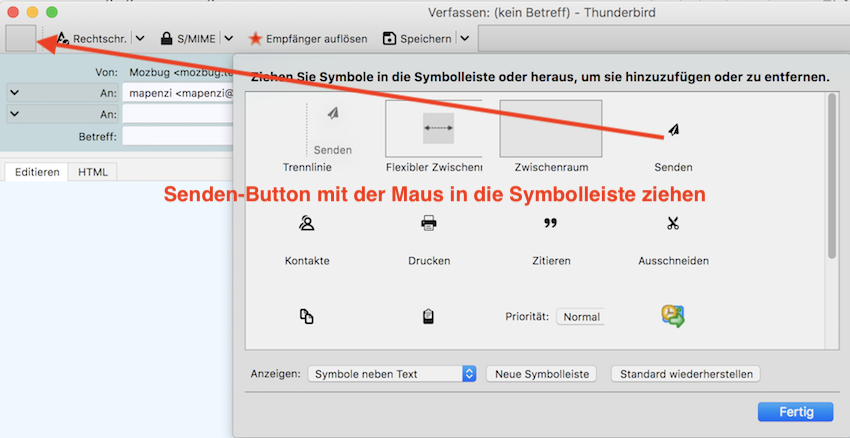

    Hast du denn inzwischen im geöffneten Verfassen-Fenster einen Rechts-Klick auf die Verfassen-Symbolleiste > Anpassen gemacht und den "Senden"-Button in die Symbolleiste zurückholen können? Oder ist das Problem noch nicht gelöst?

    Vielleicht wird die Verfassen-Symbolleiste nicht angezeigt? Lies doch mal zusätzlich diesen Hilfe-Artikel Symbolleisten anpassen, anzeigen oder ausblenden
    Außerdem zur Verdeutlichung meiner Anleitung aus Beitrag #5 :
