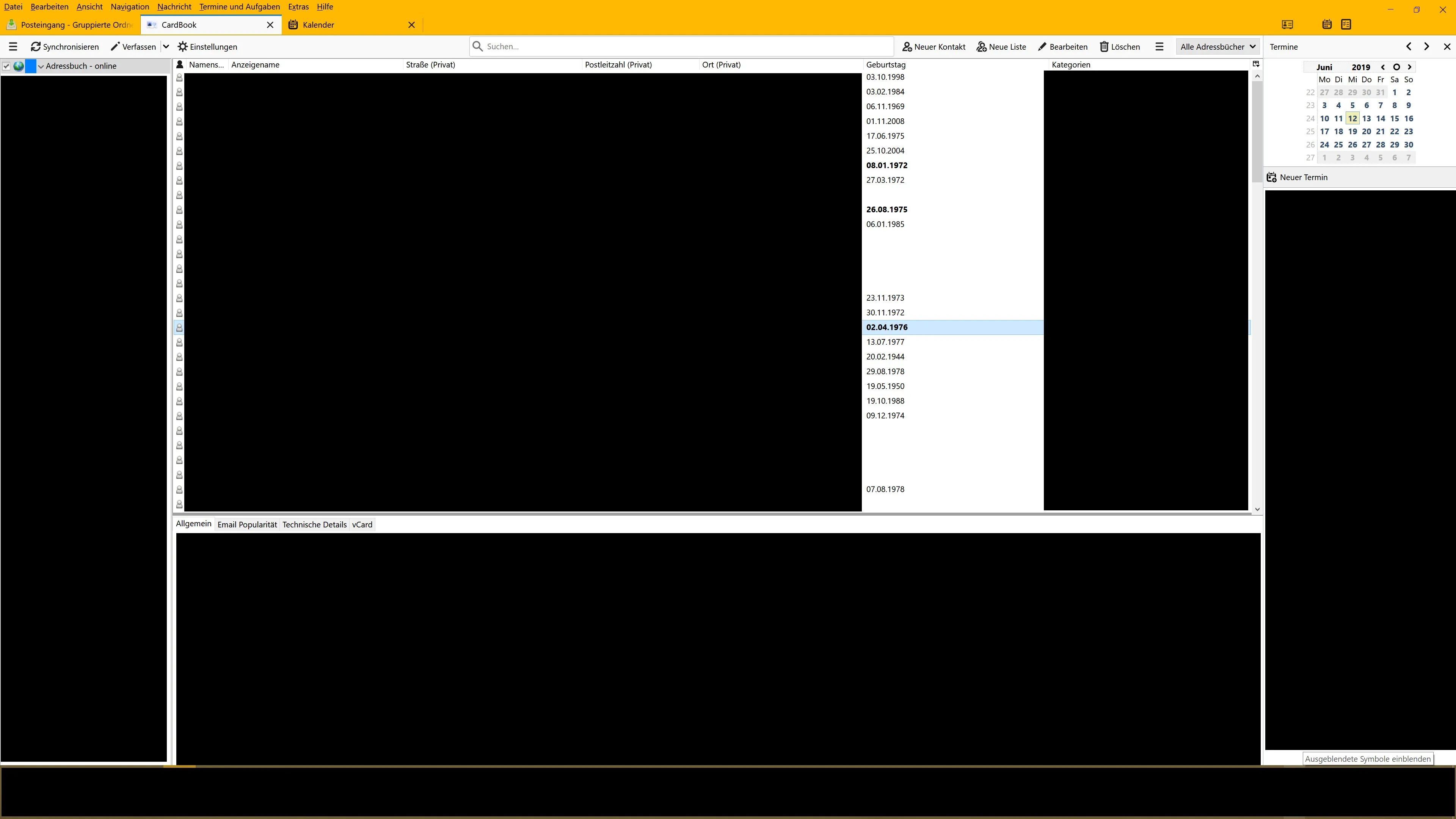

    es fiel mir zum ersten Mal vor ein paar Wochen auf und ich habe mir vorgenommen, dem auf den Grund zu gehen. Leider konnte ich bisher nichts finden.
    Einige meiner Kontakte werden in Cardbook fett dargestellt. Ich erkenne keinen Zusammenhang: Es sind Kontakte mit denen ich viel zu tun habe und auch welche mit denen ich nie kommuniziere. Es sind unterschiedliche Gruppen und die Datenbestand (bestimmte Felder) scheint mir auch nicht die Ursache zu sein. Auch sind es nicht (oder nur teilweise und nicht ausschließlich) meine Favoriten in meinem Android-Intelligent-Telefon und auf meinem iPhone habe ich sowieso nur einen Favoriten.
    Da es sich um persönliche Informationen handelt, musste ich natürlich viel schwärzen, aber beim Geburtsdatum sieht man, dass einige Zeilen fett sind.
    Kann mir jemand verraten, welche Kontakte fett markiert werden und wie ich das ändern kann?

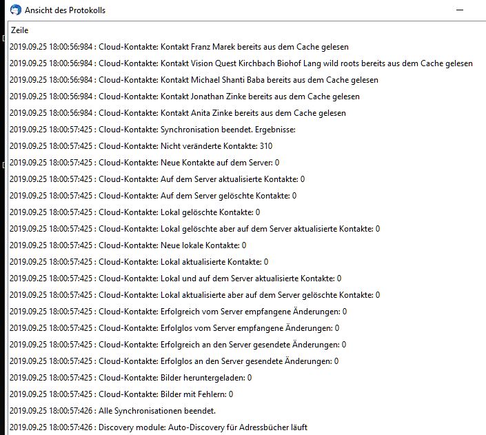

    Immer wenn ich synchronisiere, wird mir angezeigt, dass 205 der 310 Kontakte lokal geändert wurden. Laut Protokoll wurden alle Datensätze aus dem Cache gelesen (Lokal aktualisierte Kontakte: 0 - auch sonst alles auf 0).

    Was sagt den die Fehlerkonsole von Cardbook?
    Die erhältst Du, wenn Du unten auf "Alle Synchronisationen" klickst.

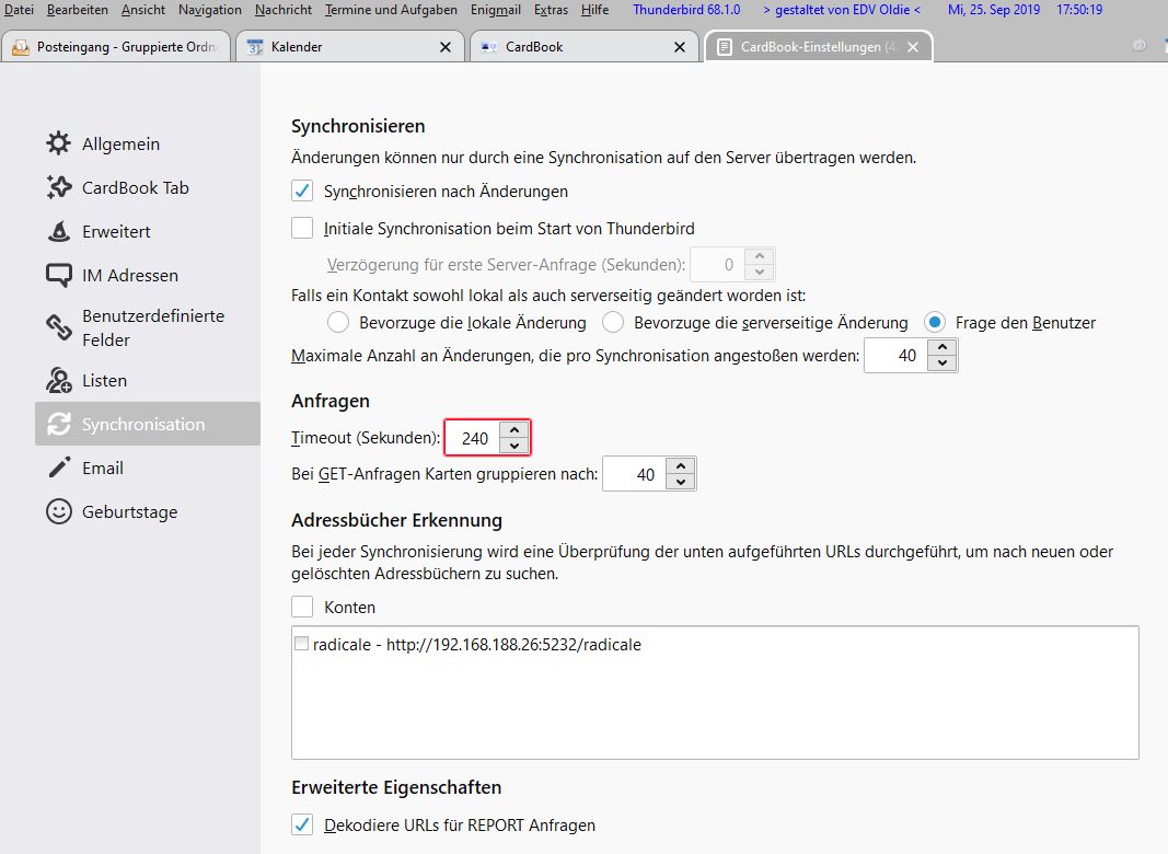

    was steht in dem Tab wenn Du einen Doppelklick auf ein Adressbuch machst?

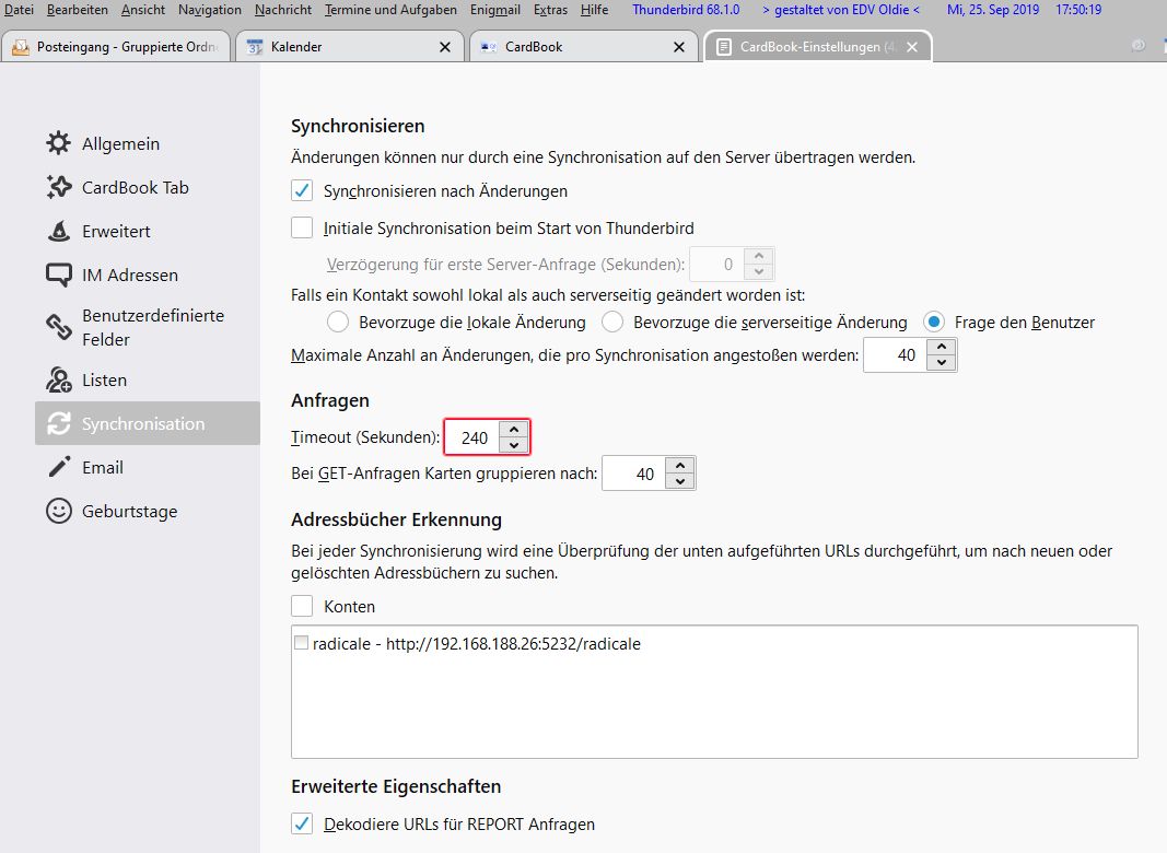

    Bei mir sieht das so aus
    EDV-Oldi

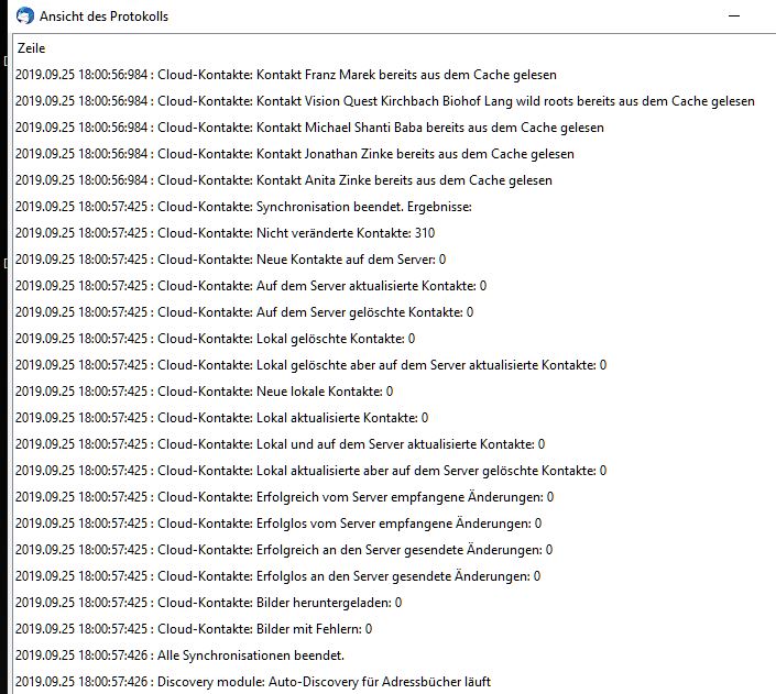

    Die Fehlerkonsole sagt, dass alle Kontakte aus dem cache gelesen wurden und
    Meine Adressbücher sind auf einem Nextcloud-Pi gespeichert. Nextcloud ist von allen Geräten aus netzwerkintern wie -extern erreichbar, es wird nur nicht synchronisiert. Was weiß ich, wie lange schon nicht mehr, es gibt ja keinerlei Fehlermeldungen.

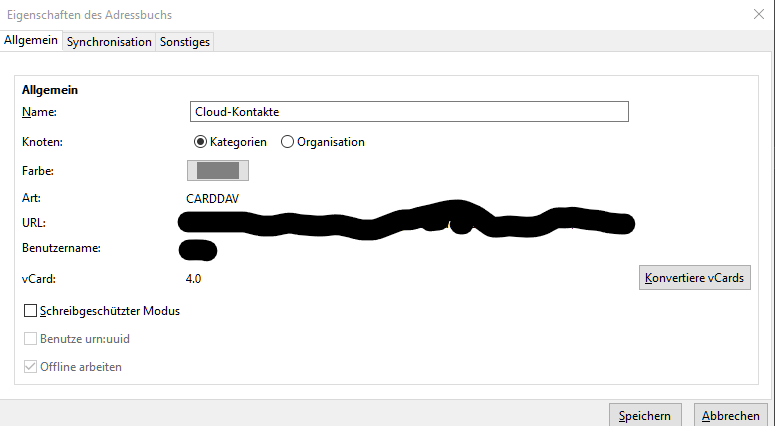

    Das habe ich mit gedacht,
    du hast wohl unterschiedliche Kontakt-Versionen in Deinem Adressbuch.

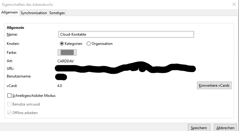

    Klicke einmal auf "Konvertiere vCards.

    Wo klicke ich auf "Konvertiere vCards"?
    LG
    SMichel
    Windows 10, Thunderbird: grundsätzlich aktuell, Firewall: Windows 10, Virus: Defender, Mailaccount: eigener Mailserver (IMAP) sowie gmx (POP)
    282
    7.603
    • 25. September 2019 um 19:32

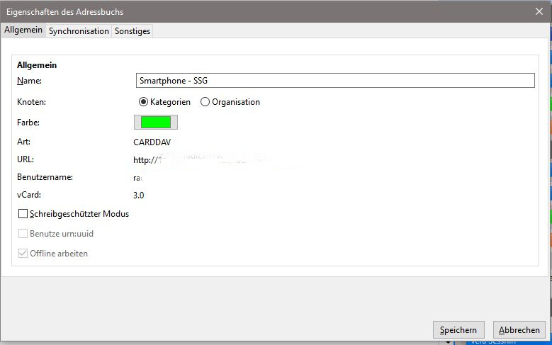

    Siehe Dein 2. Bild

    Öha! Ja, erledigt.
    Danach wieder synchronisiert.
    Keine Veränderung, d. h. auch keine Synchronisation.
    ...310...205...

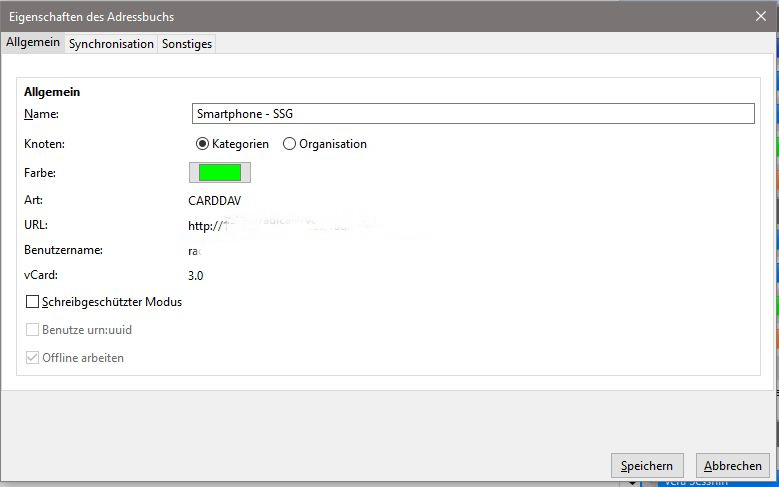

    Hast Du auch alle Adressbücher überprüft?
    EDV-Oldi

    Es gibt nur 2 Adressbücher, die stehen im Thunderbird beide auf 4.0.
