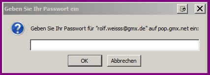

    Nach der Änderung des Passworts beim Postfachanbieter GMX muss jedes Mal das neue Passwort eingegeben werde. Die Option zum Abspeichern erscheint nicht.
    Die Suche im Internet nach Abhilfe war fruchtlos.
    Was tun?, sprach Zeus. Und hofft, im diesem Kreise eine Antwort zu finden.

    "Speichern im Passwortmanager" kommt nicht vor. Nur "Geben Sie Ihr Passwort für ... auf ... ein:".
    Wenn das alte Passwort noch gespeichert ist, wo ist es gespeichert? Es gibt nur noch den Eintrag im Postausgangsserver, doch da ist kein Passwort.
    Ich bin völlig ratlos, nachdem Thunderbird jetzt bestimmt zehn Jahre reibungslos funktioniert hat.

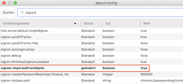

    Sie werden in der Tat seit einigen Jahren in einer anderen Datei gespeichert, nämlich in "logins.json" !
    Die Datei signons.sqlite ist schon lange nicht mehr aktuell, auch wenn sie heute noch als Relikt in älteren Profilen zu finden ist.
    Beim Ubergang von signons.sqlite zu logins.json wurde im Konfig-Editor die neue Einstellung "signon.importedFromSqlite" geschaffen, deren Wert automatisch auf "true" wechselte, wenn der Import der PW aus der alten Datei abgeschlossen wurde.
    Du kannst jetzt folgendes versuchen:
    • zeige den Profilordner an und beende TB,
    • benenne die Datei logins.json um in logins.json-old,
    • mache eine Sicherungskopie der Datei prefs.js, dann öffne das Original der Datei und in der Zeile user_pref("signon.importedFromSqlite", true); ersetze true" durch false; speichere die Änderung.
    Starte TB wieder und überprüfe, ob im Profil eine neue Datei logins.json angelegt worden ist. Wahrscheinlich wird TB wieder melden, dass das (inzwischen geänderte) Passwort des GMX-Kontos nicht richtig ist. Wenn wieder keine Option zum Speichern des neuen Passworts erscheint, gehe in Extars > Einstellungen > Sicherheit > Passwörter > Gespeicherte PW > PW anzeigen, mache einen Doppelklick auf das alte Passwort und füge das neue Passwort ein.

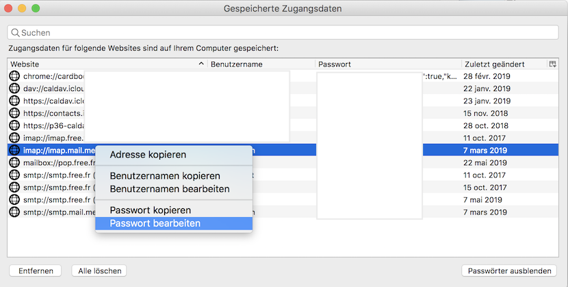

    Wenn du in den Einstellungen > Sicherheit den Passwort-Manager öffnest und die Passwörter einblendest, dann hast siehst du ungefähr das folgende Fenster:
    Wird denn das GMX-Konto, für das du das PW geändert hast, in dieser Liste überhaupt nicht angezeigt oder fehlt nur das Passwort, weil bei der Abfrage kein Kästchen zum Speichern des PW angezeigt wird?
    Ein Passwort ändern im Passwort-Manager ist kein Problem, aber eine "Webseite" bzw. einen Benutzernamen dort neu hinein zu zaubern geht nicht.
