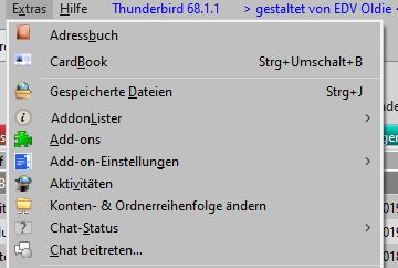

    Hallo John22,
    Zitat von John22
    Aber nach Installation in Thunderbird 68.1.1 funktioniert es trotzdem nicht. Es werden unter Extras > Add-on-Einstellungen keine Einstellungsmöglichkeiten angeboten
    das suchst Du auch an der falschen Stelle.
    Die Funktionen findest Du unter Extras/Konten- & Ordnerreihenfolge ändern.
    Das war schon immer dort.
    EDV-Oldi
    Thunderbird - Beta 156.0b1 (64-Bit)
    Thunderbird - Daily 157.0a1 (64-Bit)
    Firefox 155.0.1(64-Bit)
    281
    7.589
    • 3. Oktober 2019 um 12:48
    • #86
    Zitat von John22
    Den Eintrag finde ich dort nicht und kann mich nicht erinnern das das Thunderbird mal ohne Add-on konnte
    Das habe ich auch nicht behauptet, das Add-on hat immer an dieser Stelle die Funktion eingesetzt.
    Siehe Bild.
    In den von Dir erwähnten Einstellungen fügt die Erweiterung auch keine Funktion ein.

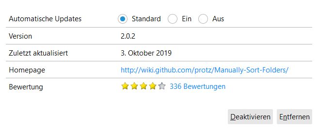

    Hast Du auch wirklich die Version 2.0.2 ?
    Das funktioniert bei mir sogar in der Daily Version 71.0a1
    EDV-Oldi
  • John22
    120
    27. Apr. 2014
    • 3. Oktober 2019 um 13:08
    • #89
    Ich habe das Add-on erst heute wieder über Thunderbird neu installiert nachdem ich vor einigen Tagen auf Thunderbird 68.1.1 gewechselt war. Davor hatte ich die alte Version des Add-ons deinstalliert.

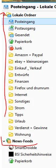

    7.589
    • 3. Oktober 2019 um 13:19
    • #90
