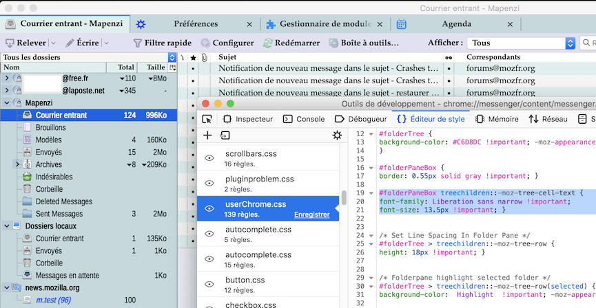

    Man kann auch ohne dieses Add-on Schriftarten und Schriftgrößen ändern. Ich benutze dazu CSS-Code in meiner userChrome.css Datei. Hier ein Beispiel für deine bevorzugte Schriftart in der Konten/Ordnerliste:

    1.083
    12.405
    • 16. September 2019 um 21:14
    Zitat von Arran
    Keine Angst, ich verstehe Französisch.
    Französisch brauchst du dafür nicht, der Code ist in Englisch :)
    Text-Editor öffnen, den folgenden CSS-Code einfügen
    #folderPaneBox treechildren::-moz-tree-cell-text {
    font-family: Liberation sans narrow !important;
    font-size: 13.5px !important; }
    und die Datei unter dem Namen userChrome.css speichern (unbedingt die standardmäßig angehängte Endung .txt entfernen).
    Einen neuen Ordner chrome erstellen, die Datei userChrome.css in den Ordner chrome verschieben.
    In TB Menü Hilfe > Informationen zur Fehlerbehebung > Profilordner > Ordner öffnen, dann TB beenden.
    Den Ordner chrome in den Profilordner verschieben, TB neu starten und überprüfen, ob in der Konten/Ordnerliste deine bevorzugte Schriftart verwendet wird und ob dir die Schriftgröße passt.
    Manchmal muss man in Abhängigkeit von der Schriftart (und der Sehschârfe) auch die Schriftgröße verändern, u. U. auch den Zeilenabstand. Nach jeder Änderung in der userChrome.css Datei muss TB neu gestartet werden, damit der Code wirksam wird, es sei denn du machst es wie ich über die Entwicklerwerkzeuge.
    Fall du auch den Zeilenabstand in der Konten/Ordnerliste verändern willst, füge den folgenden Code in die userChrome.css Datei hinzu (die Pixel-Zahl anpassen)
    #folderPaneBox treechildren::-moz-tree-row {
    height: 20px !important; }
    Für die Schriftgröße/Schriftart in der Themen/Nachrichtenliste gibt es ebenfalls entsprechende Code.
