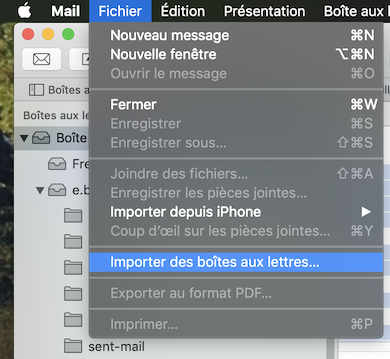

    Du kannst natürlich auf das Programm "Mail.app" von Apple umsteigen, in dessen Menü "Datei" es eine Importfunktion für Mbox-Dateien gibt, welche für dein Pop-Konto in Frage käme. Die Nachrichten eines Ordners in Thunderbird werden nämlich im Profil in einer Mbox-Datei gespeichert.

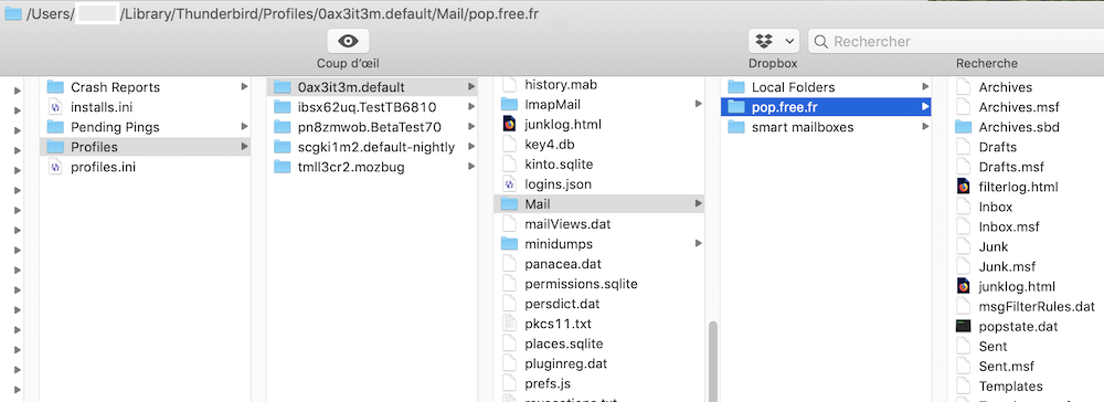

    Zitat von Jucinna
    Wo finde ich die Mbox-Datein des POP-Kontos? Oder meinst Du "Inbox"?
    Über diesen Pfad im Finder :
    Die "M(ail)box"-Dateien sind die ohne jegliche Endung, also z. B. "Archives", "Drafts", "Inbox", "Sent", "Trash")
