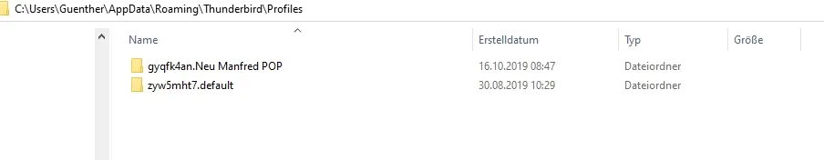

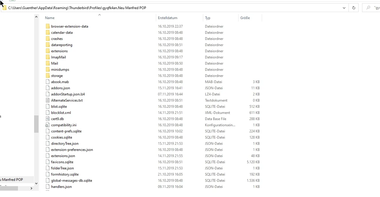

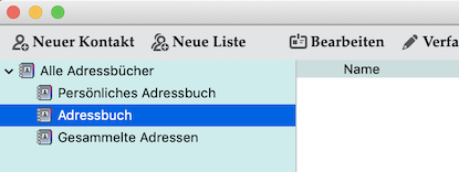

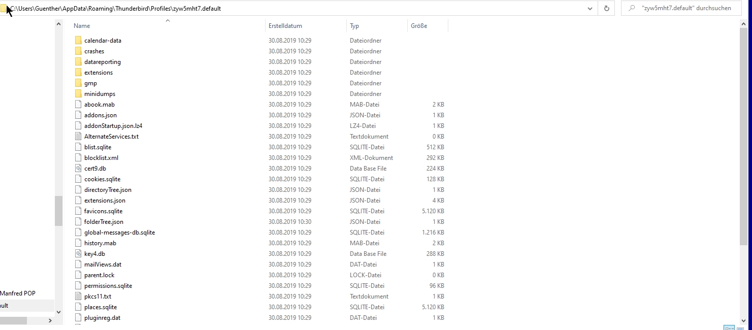

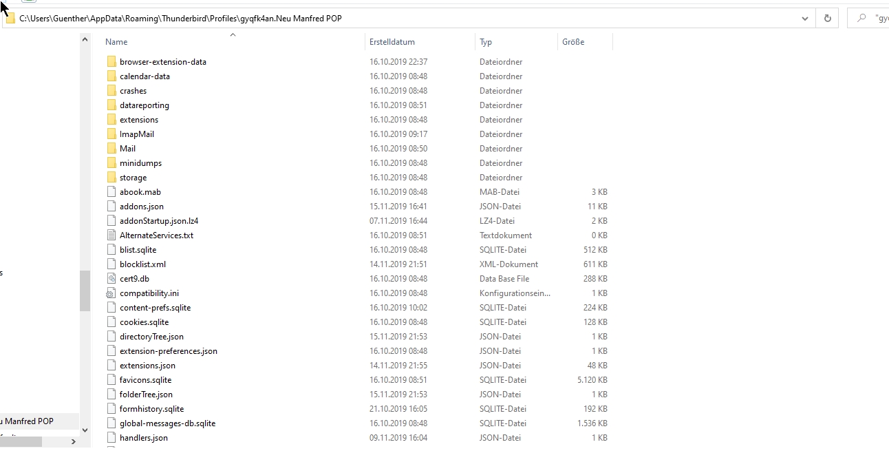

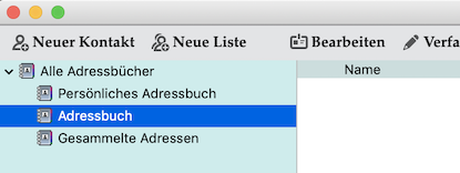

    OK Ich hoffe das ich alles richtig gemacht habe.
    hier ein paar Fotos.
    Mepezi sieht das richtig es gibt wirklich drei Adressordner. Zeigt das Foto 006. Und im Ordner Adressen sind alle Adressen die ich in den Ordner persönliche Adressen haben möchte.

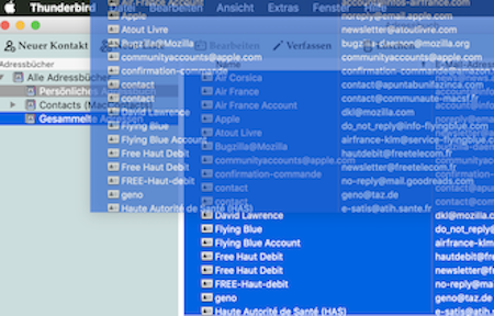

    Jetzt brauchst du doch nur noch das "Adressbuch" zu öffnen, alle (oder einen Teil) der Adressen markieren und sie bei gleichzeitig gedrückter Strg Taste auf das AB "Persönliches Adressbuch" zu ziehen. Die markierten Adressen werden somit in das gewünschte Adressbuch kopiert. So ähnlich wie ich im folgenden Screenshot ein Paket von Adressen mit der Maus aus den Gesammelten A. auf den Namen "Persönliches Adressbuch" ziehe:
    Was mich etwas wundert beim Betrachten deiner Screenshots:
    in keinem der gezeigten Profilordner befindet sich eine Datei abook-1.mab, die deinem "Adressbuch" entspräche. Nun könnte es aber sein, dass es sich bei "Adressbuch" um ein importiertes Adressbuch handelt. Dessen Datei im Profil müsste dann impab.mab heißen, leider kann man das nicht sehen, denn der Screenshot des neuen Profil endet bei handlers.json....
    Aber wenn dein "Adressbuch" voller Adressen ist, was hält dich jetzt noch davon ab, sie ins Persönliche Adressbuch zu kopieren.

    Date
    Wie Mapenzi empfohlen würde ich alle Adressen aus "Adressbuch" in das "Persönliche Adressbuch" verschieben.
    Danach sollte sich Dein "Adressbuch" löschen lassen.

    Hallo Mapenzi,
    das Kopieren der Adressen von Adressbuch zum Persönlichen Adressbuch hat geklappt. Auch das löschen von Adressbuch-Ordner hat geklappt.
    Und tatsächlich ich habe in dem Profilordner keine Datei mit Namen abool-1.map. Aber wenn ich mich recht erinnere ist dieser Ordner Adressbuch ein importierter Ordner. Da aber der Ordner Adressbuch jetzt leer ist und gelöscht wurde ist doch doch nicht mehr relevant oder ???

    Hallo Date,
    Das freut mich sehr!
    Da es sich um ein importiertes Adressbuch handelte, wurde tatsächlich keine abook-x.mab Datei im Profil angelegt, sondern eine impab.mab (imported address book). Und die konnte man in deinem Screenshot nicht sehen, da er unten abgeschnitten war. Ich jedenfalls mache mir deshalb keine Sorgen mehr, und auch du bist zufrieden, das ist die Hauptsache :)
