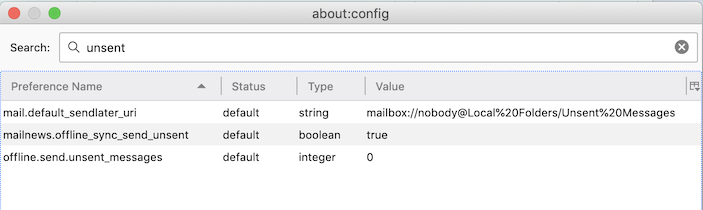

    Im Konfig-Editor gibt es nur drei Eintrâge mit "unsent":

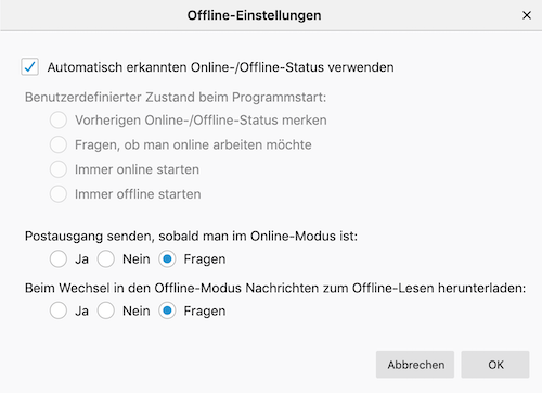

    In den Einstellungen > Erweitert > Netzwerk & Speicherplatz > Offline kannst du diese Einstellungen überprüfen:

    Inzwischen hab ich einen relativ einfachen "Workaround" gefunden: Thunderbird in den Offline-Modus schalten (Klick links unten auf das Netzwerk Status Symbol) und dann nochmal drauf klicken um TB wieder in den Online-Modus zu schalten. Beim Wechsel von Offline zu Online fragt TB ob ich die ungesendeten E-Mails versenden will und das Versenden der E-Mails aus dem Postausgang funktioniert dann auch!

    Der Tipp von Awag72 mit dem offline Modus klappt aber super. Musste allerdings erst bei den Einstellungen, das Verhalten für den Offlinemodus entsprechend einstellen.
