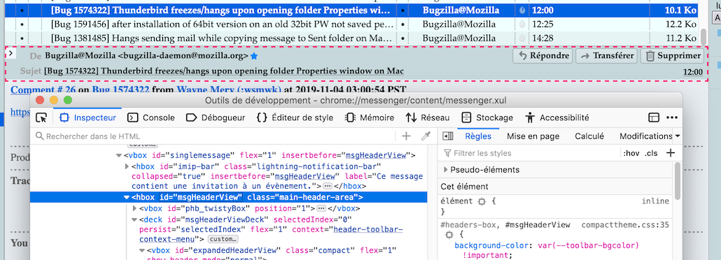

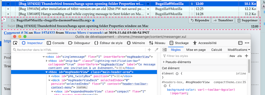

    Ich glaube nicht, dass cmn1964 den "Nachrichten-Header" im Blick hatte, sondern die Zeilen der Nachrichten/Themenliste, die sich (bei klassischer Ansicht) oberhalb des Nachrichtenbereichs befindet.

    Zitat von Thomas S.
    Header ist doch Header.

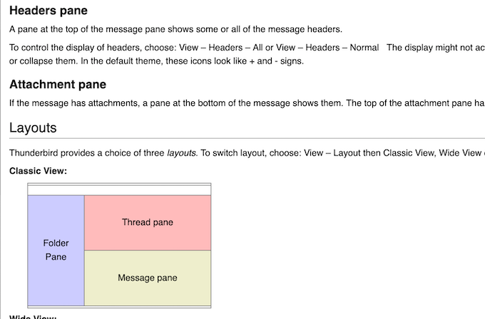

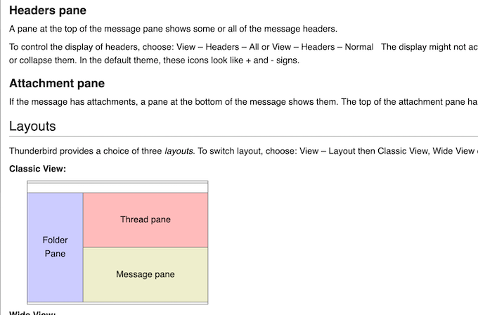

    Für dich vielleicht. Headers sind Kopfzeilen. cmn1964 spricht außerdem von den "Header der aufgelisteten Mails im Posteingang etc...", was eher den Spalten Von, Betreff, Datum, Größe, ...usw der Themen/Nachrichtenliste entsprechen dürfte.
    Im englischen TB heißt der obere rechte Bereich des Hauptfensters "Thread pane" (Themen/Nachrichtenliste) und der untere Bereich "Message pane" (Nachrichtenbereich), wovon wiederum am oberen Rand ein kleiner Bereich mit den Kopfzeilen abgetrennt ist. Dieser Bereich wird als "Headers pane" im englischen TB bezeichnet (http://kb.mozillazine.org/Window_layout_-_Thunderbird):
    Zu dem Kopfzeilen-Bereich (Headers pane) noch die entsprechenden Begriffe im Entwickler-Werkzeugkasten:
