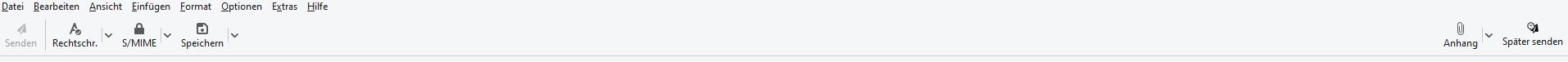

    bei mir TB 6.2.2 wird der Button ganz links in der Menüleiste dargestellt und nicht wie gezeigt/ gewollt neben 'Senden'.
      • 20,11 kB
      • 1.914 × 76
    7.324
    • 25. November 2019 um 22:26
    Ruf den Anpassen Dialog der Toolbar auf und verschiebe den Button nach links...
    7.324
    • 25. November 2019 um 22:27
    ... und vergiss nicht, dass dies mein erstes Experiment mit einer WX ist.

    • 26. November 2019 um 17:17
    Ja sorry, ich hatte den Button nicht im Toolboxfenster gefunden und jetzt bemerkt, dass ich den Button erst von oben links in das Toolboxfenster schieben muss und dann von dort an die neue Stelle. Hätte ich auch alleine drauf kommen können:-)
    mfG
    7.324
    • 27. November 2019 um 02:35
    1. Ist bzw war der Button in Deinem Screenshot ganz rechts (und nicht links).
    2. Muss man bei geöffnetem "Anpassen" Dialog diesen (und andere Buttons) nicht erst in das Toolbox-Fenster verschieben, sondern kann direkt in der Toolbar verschieben.

    • 27. November 2019 um 08:57
    1. Korrekt, war ein Schreibfehler oder wie man es nennen will.
    2. Korrekt, auch nach Jahren TB ist mir jetzt klar, dass zum direkten verschieben der 'Anpassen' Dialog geöffnet sein muss.
