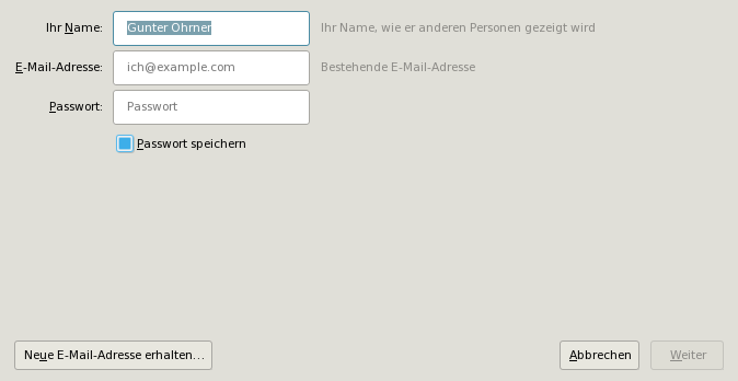

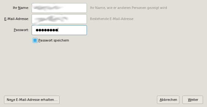

    Hier mal die Screenshots vom Setup-Prozess in Reihenfolge:

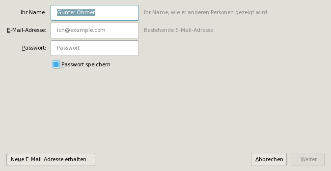

    Schritt 1
    Den Assistenten öffnen:

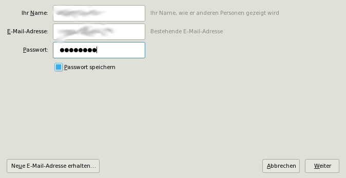

    Schritt 2
    Alle verfügbaren Felder ausfüllen und "Weiter" klicken:

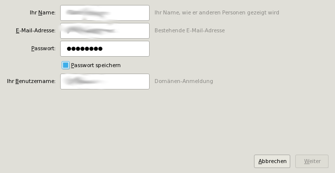

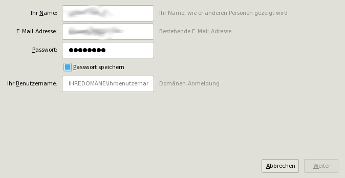

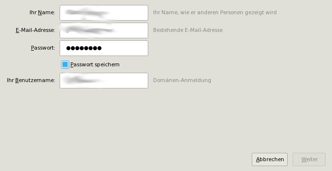

    Schritt 3

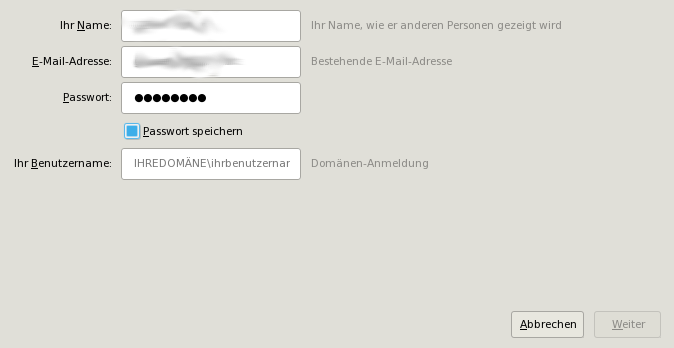

    Das "Ihr Benutzername"-Feld erscheint neu:
    Schritt 4
    Ich fülle das Feld aus, "Weiter" wird trotzdem nicht aktiv:
    Meine Frage ist, was muss ich da jetzt tun? Wie aktiviere ich den "Weiter"-Button? Es gibt ja keine anderen Felder, die ich ausfüllen könnte.
    Oder wie komme ich auf eine Seite, in der ich einfach alle Einstellungen von Hand machen kann? Ich kläppe mich seit Stunden mit dieser Sch***-UI, wenn da einfach die Eingabefelder wären, wo ich Servername usw. eintippen könnte, wäre ich mit diese banalen Sache in 2 Minuten durch.

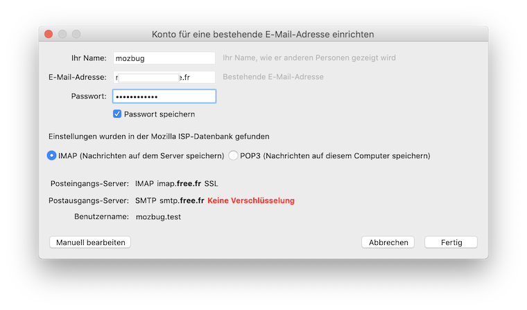

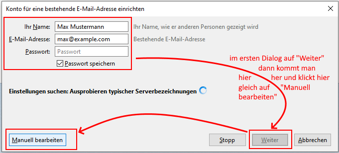

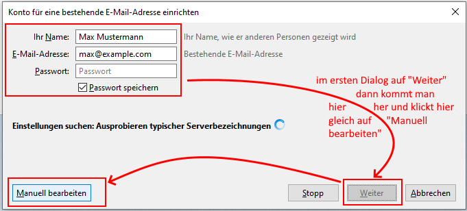

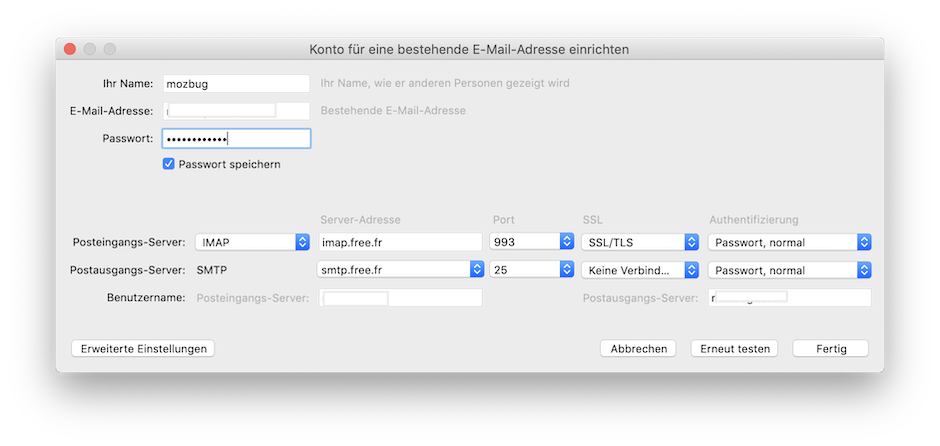

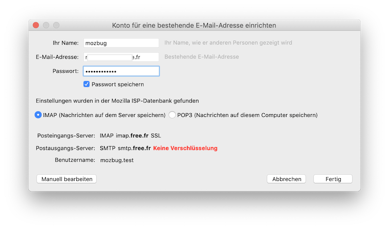

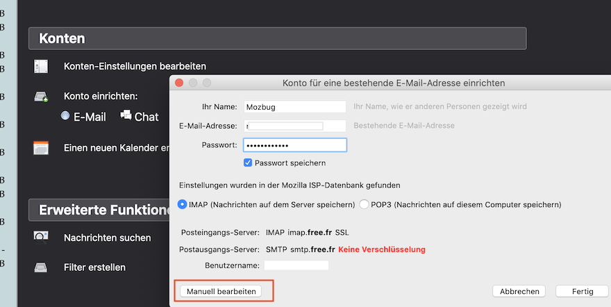

    Wenn ich auf "Weiter" klicke, dann sehe ich folgendes Fenster:

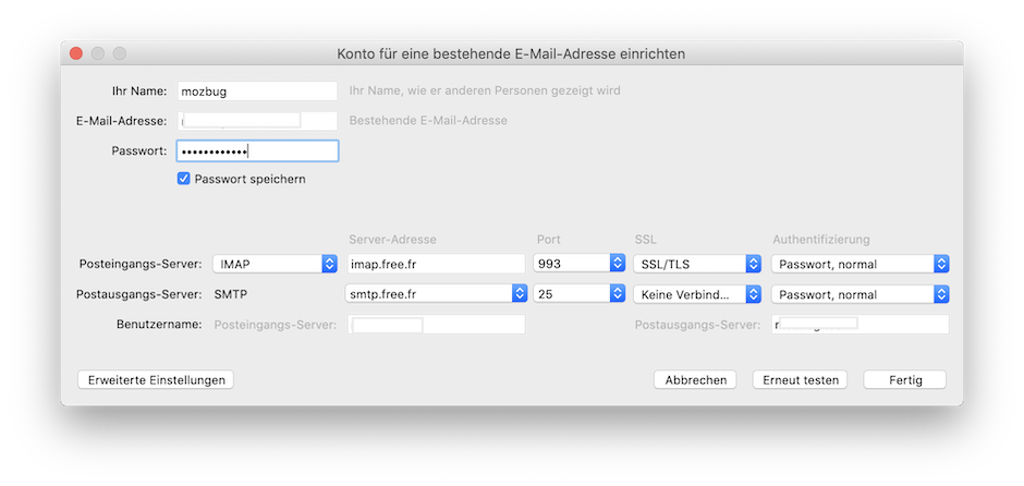

    Und wenn ich dann auf "Manuell bearbeiten" klicke, wird dieses Fenster angezeigt:

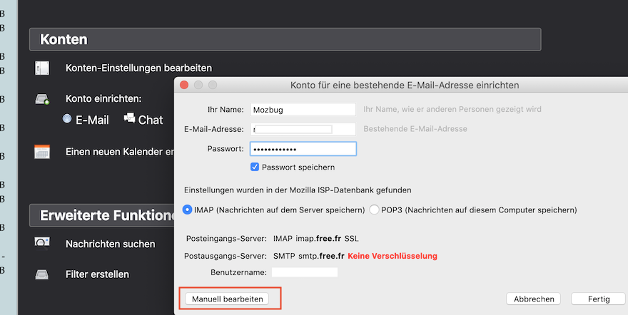

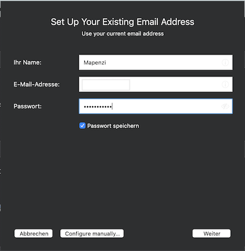

    Sind das deine eigenen Screenshots oder die aus einem Handbuch? ich frage deshalb, weil entgegen deiner Aussage in deinem Screenshot 4 von 8 der Button "Weiter" sehr wohl aktiviert ist. Funktioniert er nicht?
    Ich benutze die Mac-Version von Thunderbird 68.3.0 und mehr kann ich dazu nicht sagen.
    Vielleicht äußert sich noch ein Linux-Benutzer.

    Kannst du mal eine andere Email Adresse probieren? Es sieht so aus, als würde deine Email-Adresse das neue Exchange Setup triggern.

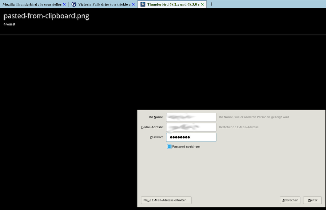

    Ich habe nur vier Screenshots im Artikel eingefügt, was ist in diesem Fall denn mein "Screenshot vier von acht"?
    Meinst du den insgesamt vierten Screenshot hier in dem Thread, also in meinem Posting Screenshot / Schritt 2? Doch, der funktioniert, wenn man draufklickt kommt man zu "Schritt 3" in meinem Posting, d.h. es erscheint ein neues Feld "Ihr Benutzername".
    Und da ist dann halt Schluss - wie man in meinem Screenshot zu "Schritt 4" sieht, habe ich "Ihr Benutzername" dann ausgefüllt, aber dennoch ist hier "Weiter" deaktiviert und es gibt auch keine weiteren unausgefüllten Felder mehr.
    An das Fenster, von dem du den Screenshot gepastet hast, komme ich nicht. Allerdings ist meine Mail-Domain anders als laut dem Screenshot offenbar deine auch nicht in der "Mozilla ISP-Datenbank". Ich will die Einstellungen einfach komplett manuell definieren und fertig.

    • 7. Dezember 2019 um 19:14
    Es ist der von Schritt 2 "pasted-from-clipboard.png 4 von 8" (bei mir wird er nun mal so angezeigt, wenn ich drauf klicke):

    Mir ist schon klar, dass du kein Exchange hast. Ich vermute aber trotzdem, dass deine E-mail Adresse warum-auch-immer das Exchange-Setup auslöst. Um das zu testen, hatte ich vorgeschlagen mal irgend eine andere (existierende oder nicht existierende) Adresse "einzurichten", um zu gucken, was passiert. Es geht ja nur darum, das du nach dem ersten Klicken auf Weiter nicht das Domain-Feld bekommst, sondern den alten Setup-Wizard.
    Alternativ kannst du auch die Internetverbindung trennern, damit Thunderbird nirgends nachgucken kann.

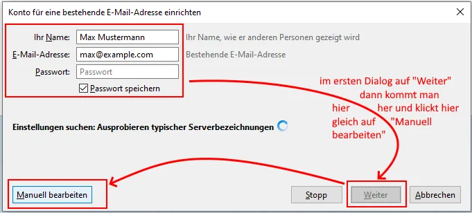

    Als Workaround könnte man den Konten-Assistenten mit "Max Mustermann" und "max@example.com" ohne Passwort starten:
    Anschließend kann man dann absolut alles überschreiben und würde mit den Daten des Themenstarters vermutlich somit an dem (zu unrecht) getriggerten Exchange-Assistenten vorbei kommen.
    Das ist in der Tat eine sehr clevere Idee, muss ich mir merken! Das ist noch einfacher, als vor dem Start des Assistenten alle Netzwerkverbindungen zu trennen.
