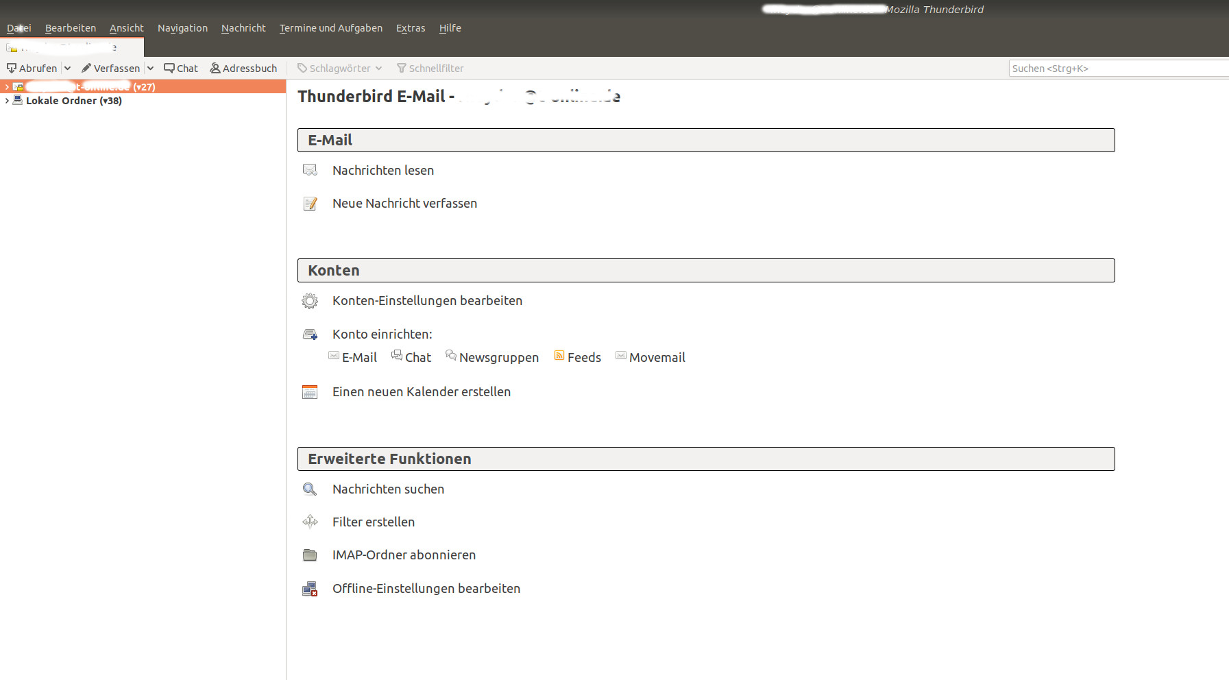

    Hallo ich benutze die folgende Thunderbird Version 68.2.2 (64-Bit), unter Ubuntu.
    Ich weiss nicht wie ich mein Problem genau erklären soll. deshalb statt vieler Worte ein Screenshot meines Problems.
    Ich möchte in meinem Fall den Ordner " LOAKLE ORDNER" nach oben verschoben haben, so wie es vorher auch mal war, der stand eigentlich immer ganz oben, darunter dann die Email Konten..
    Wie kann man das ändern?
    Danke und Gruß Max

    Ich weiß nicht, ob ich dir helfen kann, habe aber noch ein paar Fragen.
    Thunderbird verfügt über mehrere Ordneranzeigen.
    Welche ist bei dir gerade aktiv?
    Ansicht->Ordner-> ... Steht der auf "Alle"?
    Die normale Reihenfolge in Thunderbird ist so, dass Lokale Ordner an unterer Stelle steht. Darüber IMAP und POP-Konten.
    Welche du hast, hast du leider nicht geschrieben sondern es bevorzugt unsere obligatorischen Fragen unbeantwortet zu lassen und zu löschen.
    Es gibt das Add-on
    Manually sort folders
    mit dem man fast alle Konten verschieben kann. Vielleicht sogar die lokalen Ordner. Probiere es aus. Ist kompatibel bis v68.3

    Hi,
    danke für die Hilfe, es tut mir leid wenn ich die Fragen gelöscht habe - da war ich wohl was schnell.
    Ich kann das aber gerne nachholen, wenn ich die Fragen irgendwie wiederherstellen kann?
    Ansonsten, habe ich das mit dem Add-on versucht, das ging aber leider nicht.
    Ich bin mir aber absolut sicher, das die Anordnung früher eine andere war, also der Ordner Lokale Ordner stand bei mir unten.
    Ja.
    Ich benutze IMAP Konten, bzw ist ja nur das eine der Telekom.

    • 19. Dezember 2019 um 20:56
    Die anderen Ordneroptionen hast du alle mal getestet?

    • 19. Dezember 2019 um 23:06
    Das war auch früher standardmäßig nicht so, dazu musste man extra das Add-on Manually Sort Folders installieren. Inzwischen funktioniert das aber nicht mehr so, auch nicht mit der aktuellen Version 2.0.2 von MSF!
    Wenn man das Add-on Manually Sort Folders nicht benutzen wollte, gab es früher eine Methode, die Konten-Reihenfolge manuell in der Datei prefs.js des Profils zu ändern.
    Die entsprechende user-pref heißt
    user_pref("mail.accountmanager.accounts", "hier folgen die Konten in der Reihenfolge ihrer Erstellung ");
    In deinem Beispiel mit nur einem Konto wird die Zeile lauten user_pref("mail.accountmanager.accounts", "account1,account2,");
    wobei account1 dein IMAP Konto ist und account2 standardmäßig immer die "Lokalen Ordner".
    Du könntest jetzt folgenden Test machen:
    den Profilordner von Thunderbird öffnen über das Menü Hilfe > Informationen zur Fehlerbehebung > Profilordner > Ordner öffnen, danach solltest du Thunderbird beenden.
    Im Profilordner xxxxxxxx.default die Datei prefs.js suchen und zunächst eine Sicherungskopie dieser Datei erstellen und sorgfältig aufbewahren.
    Das Original von prefs.js in einem Text-Editor öffnen und die o. a. user_pref so ändern, dass die Reihenfolge der Konten umgekehrt wird, also so lautet: user_pref("mail.accountmanager.accounts", "account2,account1");
    Gleichzeitig würde ich in der user_pref("mail.accountmanager.defaultaccount", "account1");
    das account1 durch account2 ersetzen und die Änderungen speichern.
    Danach Thunderbird und prûfen, ob jetzt die Lokalen Ordner oberhalb des Kontos angezeigt werden.
    Ich habe diese Manipulationen hier unter macOS getestet und bei mir funktionieren sie nicht, d. h. sie haben überhaupt keinen Einfluss darauf, in welcher Reihenfolge Thunderbird die Konten anzeigt. Es gibt aber im französischen Forum Leute (darunter Linuxer), die steif und fest behaupten, das würde (immer noch) funktionieren Ordre des comptes dans TB 68.3.1
    Deswegen würde es mich interessieren, ob es bei funktioniert oder nicht. Wenn es bei dir nichts ändert, denn kannst du bei beendtetem TB die modifizierte prefs.js Datei wieder gegen die Sicherungskopie austauschen.

    • 20. Dezember 2019 um 13:58
    das hat auch nicht geklappt.
    Trotzdem vielen Dank für Eure Hilfe, ich lass das dann jetzt so, egal.
    Der Mensch ist ein Gewohnheitstier, in einem Monat habe ich mich daran gewöhnt.
    Gruß Max

    • 20. Dezember 2019 um 15:07
    Das habe ich mir schon gedacht. Trotzdem danke für die Mühe, dass du diese Manipulation getestet hast.
    Ich habe inzwischen auch bemerkt, dass meine Kollegen im französischen Forum nicht etwa die "Lokalen Ordner" oder ein News-Konto oder auch ein Feed-Konto mit dieser Manipulation nach oben verschieben konnten, sondern nur die Reihenfolge der E-Mailkonten verändert haben. Und das schafft ja auch die aktuelle Version von Manually Sort Folders ....
