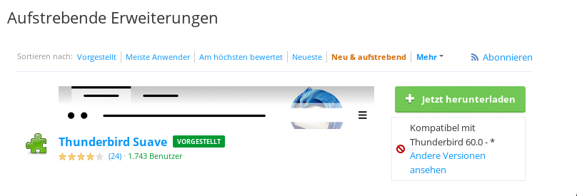

    Geschmacksache :-) Bei mir steht aber das es nicht mit 68.* kompatibel ist und man es trotzdem herunterladen möchte.
    Deine Aussage das die Installation nicht zugelassen wird bezieht sich auf die manuelle Installation per *.xpi ?
    Gruß Stefan
    Nein, ich habe sie von dem Link, den ich Dir schickte, heruntergeladen und dabei installiert. Anschließend nur noch aktivieren und Neustart Thunderbird, dann wars fertig!
    Gruß Dieter

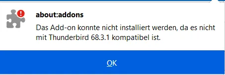

    Freunde wollt Ihr mich jetzt veräppeln ? :-) Bei mir werden die alle als *.xpi heruntergeladen. Egal ob SUAVE oder was anderes der angeblich für 68.* kompatibelen ....
    Trotzdem: Was passiert wenn man eine *.xpi installiert die nicht kompatibel ist ?
    Gruß Stefan
    Einmal editiert, zuletzt von treptowers (11. Januar 2020 um 20:56)
  • Road-Runner
    496
    1.114
    20. Okt. 2006
    30
    • 11. Januar 2020 um 21:36
    • #24
    Dann siehst Du diese Meldung. Weiter geschieht nichts. Das nicht kompatible Addon wird einfach nicht installiert.

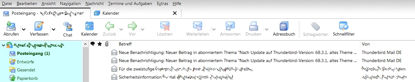

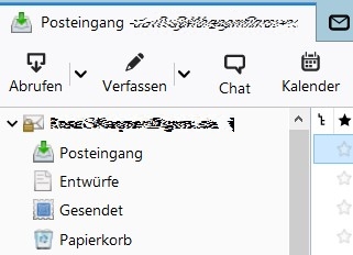

    Wie hast Du das Suave Theme links "grün" gemacht und wie hast Du die Buttons mit den Phoenity Icons erweitert, also sodaß hier mehr Auswahl wie Standard erscheint... ?
    Gruß Stefan
  • Dieter66
    51
    9. Nov. 2011
    • 14. Januar 2020 um 19:05
    • #31
    Zitat von treptowers
    Dieter66
    Hallo Stefan,

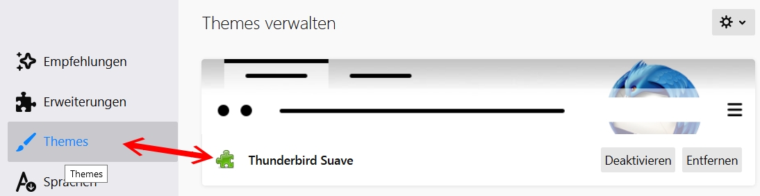

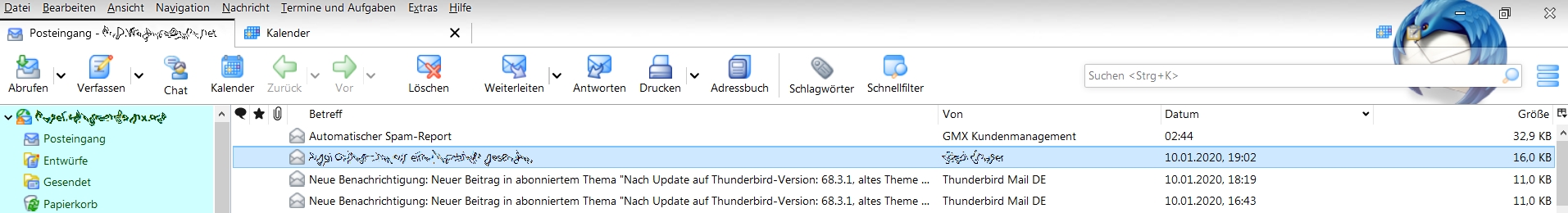

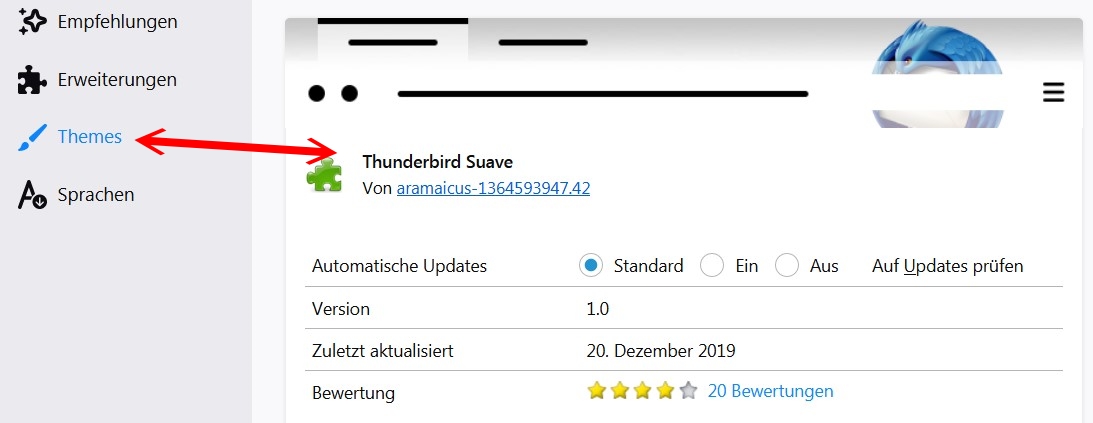

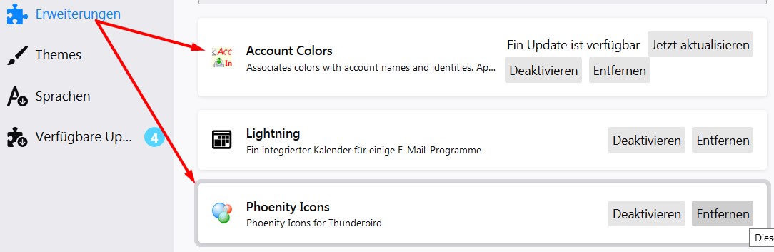

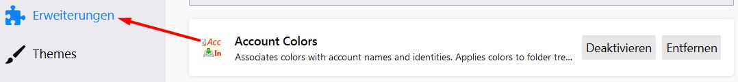

    hier muss ich scheinbar etwas weiter ausholen. Ich habe drei Teile installiert:
    Zuerst das Theme "Thunderbird suave" (das ist nur die "Kopfzeile" im Thunderbird.)! Das findest Du dann, wie schon zimlich am Anfang dieses threads aufgezeigt Unter dem Menüpunkt
    ==> Extras ==> Add-ons ==> Themes

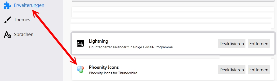

    Dann kommt für die "andere Darstellung der Symbole" das Add-On "Phoenity Icons"
    Unter dem Menüpunkt
    ==> Extras ==> Add-ons ==> Erweiterungen
    Zur Veränderung der Textfarben in dieser Erweiterung wird noch ein Add-On mit der Bezeichnung "Account Colors"benötigt
    Unter dem Menüpunkt
    Darin werden die einzelnen Farben eingestellt (ist etwas arbeitsintensiv)
    Zusammenfassend: Du hast es also mit einem Theme Thunderbird suave und mit zwei Erweiterungen zu tun "Phoenity Icons"  und "Account Colors"!
    In den Menüs Themes und Erweiterungen findest Du die Möglichkeiten zum Aktivieren und Deaktivieren oder auch zum Entfernen.

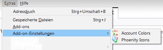

    Die Einstellmöglichkeiten für "Phoenity Icons"  und "Account Colors" findest Du unter
    ==> Extras ==> Add-on-Einstellungen
    Mehr Hilfestellung kann ich Dir wirklich nicht mehr geben, bei mir funktioniert das Alles problemlos!
    Gruß Dieter

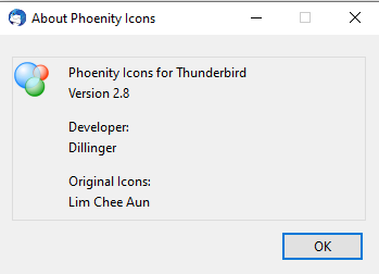

    das konnte ich aber nicht riechen. Du hast in #12 Dein Thema gepostet. Das Du zum modernisieren noch weitere AdOns installiert hast habe ich dann nicht gelesen. Oder es steht nicht da :sporty: Bei mir funktioniert das dann natürlich auch nur zb das Phoenity Icons keine Einstellmöglichkeiten hat.... Da kommt nur der Herausgeber etc
    Gruß Stefan
  • Dieter66
    51
    9. Nov. 2011
    • 17. Januar 2020 um 12:06
    • #33
    Hallo
    Hallo Stefan, in Phoenity Icons habe ich keine Einstellungen vorgenommen sondern nur gesehen, dass es da steht (Symbole wurden von mir akzeptiert) sondern nur die Farben mit Account Colors verändert. Damit kann ich jetzt leben. Das mit dem Verändern der Farben hatte ich vorher nicht erwähnt, da Du der Erste bist, der danach fragte. In der Reihenfolge hatte ich in #11 einen Vorschlag zu einem anderen Add-on erhalten. Habe das dann ausprobiert und in #12 bestätigt, aber noch weiter gesucht. In #17 habe ich dann das erste Mal Phoenity Icons in´s Spiel gebracht!
    Gruß Dieter
  • treptowers
    256
    3. Sep. 2012
    • 17. Januar 2020 um 14:04
    • #34
    Es gibt ja auch keine Einstellungen für Phoenity Icons... jedenfalls nicht über Extras --> Adon Einstellungen --> Phoenity Icons -->
