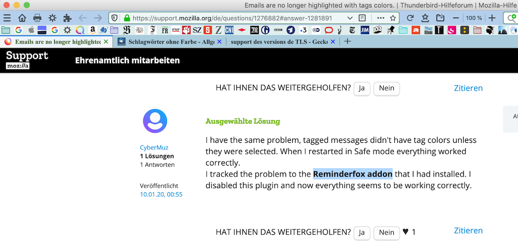

    Hi, I have moved the issue to the English speaking forum: https://support.mozilla.org/de…ns/1276882#answer-1281891

    • 19. Januar 2020 um 13:12
    Hallo, in safe mode verschwindet das Problem. Ich werde wohl eine Weile ohne Schlagwörter arbeiten und dann mailmindr nutzen, wenn das ohne bugs mit dem aktuellen TB läuft. Danke für die Vorschläge :)
    7.329
    • 19. Januar 2020 um 13:42
    Das mit Reminderfox wusste ich auch noch nicht.
