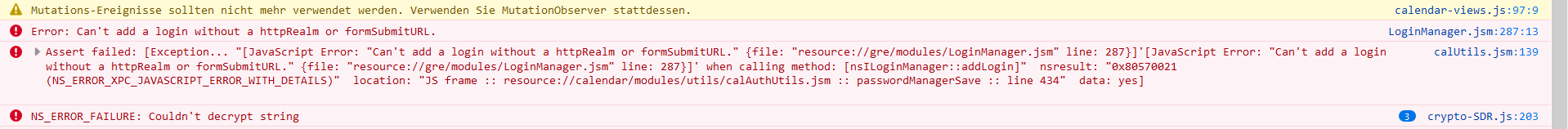

    Nach der Neueinrichtung von TB und Lightning wird das Passwort für einen CalDAV-Kalender-Feed nicht mehr im Passwortmanager gespeichert, obwohl ich die Checkbox setze. Das Passwort ist auch korrekt, denn die Kalendereinträge erscheinen. Nach einem Neustart von TB wird jedoch erneut nach den Zugangsdaten zum Kalender gefragt.
    Die Add-Ons, mit denen man den Passwort Manager manuell editieren kann ("Saved Password Editor" sowie "Classic Password Editor"), sind noch nicht kompatibel mit der neuen TB-Version.
    Auch meine Recherche hat leider keine Lösung herbeigeführt. Ich hatte versucht, die Datei pkcs11.txt (https://support.mozilla.org/en-US/questions/1240420) bzw. key4.db (https://support.mozilla.org/en-US/questions/1145000) im Profilordner zu löschen, aber auch danach werden nur die IMAP/SMTP-Passwörter gespeichert und nicht das Kalenderpasswort. Das Passwort eines anderen CalDAV-Kalenders hingegen wird normal gespeichert.
    Weiß jemand eine Lösung oder muss ich warten bis die Passwort Editoren geupdatet werden? Danke im Voraus.
    Einmal editiert, zuletzt von je1895 (21. Januar 2020 um 14:22)

    Guck mal, ob in der Konsole (Tools -> Entwicklertools -> Fehlerkonsole) ein Fehler angezeigt wird, wenn das Password eigentlich gespeichert werden soll.

    Hallo jobisoft , Danke für den Tipp. Anbei der Errorlog, allerdings sagt mir das leider nichts.

    Der Server, mit dem du dich verbinden willst, schickt in seinem WWW-Authenticate header keinen Realm (oder er ist leer). Siehe hier:
    https://developer.mozilla.org/en-US/docs/Web/HTTP/Authentication
    WWW-Authenticate: Basic realm="NextCloud"
    Der Password-Manager kann Passwörter nur speichern, wenn ein realm definiert ist, sonst kommt dein Fehler.
    Ist die Serverkonfiguration in deinem Zugriff? Oder kannst du jemanden kontaktieren?

    bei mir tritt exakt der gleiche Fehler auf, allerdings unter leicht anderen Voraussetzungen:

    Fehlermeldung beim Anlegen eines neuen Kalenders (Checkbox zum Speichern der Daten ist gesetzt):
    TypeError: window is undefined
        getWindowID resource://devtools/server/actors/targets/browsing-context.js:82
        onWindowCreated resource://devtools/server/actors/targets/browsing-context.js:1672
        makeInfallible resource://devtools/shared/ThreadSafeDevToolsUtils.js:103
        _fireEvent chrome://global/content/elements/wizard.js:484
        set currentPage chrome://global/content/elements/wizard.js:197
        advance chrome://global/content/elements/wizard.js:326
        _maybeStartWizard chrome://global/content/elements/wizard.js:422
        _registerPage chrome://global/content/elements/wizard.js:401
        connectedCallback chrome://global/content/elements/wizard.js:500
        openCalendarWizard resource:///modules/calendar/utils/calWindowUtils.jsm:25
        doCommand chrome://calendar/content/calendar-command-controller.js:379
        goDoCommand chrome://global/content/globalOverlay.js:101
        oncommand chrome://messenger/content/messenger.xhtml:1
    ThreadSafeDevToolsUtils.js:82:13
        listeners chrome://global/content/elements/wizard.js:536
    Versuch, eine verbotene Kopfzeile zu verwenden, wurde abgelehnt: Content-Length cardbookWebDAV.js:386:17
    NS_ERROR_FAILURE: Component returned failure code: 0x80004005 (NS_ERROR_FAILURE) [nsIInterfaceRequestor.getInterface] network-response-listener.js:89
    Error: Can't add a login without a httpRealm or formActionOrigin. LoginManager.jsm:283:13
    Assert failed: [Exception... "[JavaScript Error: "Can't add a login without a httpRealm or formActionOrigin." {file: "resource://gre/modules/LoginManager.jsm" line: 283}]'[JavaScript Error: "Can't add a login without a httpRealm or formActionOrigin." {file: "resource://gre/modules/LoginManager.jsm" line: 283}]' when calling method: [nsILoginManager::addLogin]"  nsresult: "0x80570021 (NS_ERROR_XPC_JAVASCRIPT_ERROR_WITH_DETAILS)"  location: "JS frame :: resource:///modules/calendar/utils/calAuthUtils.jsm :: passwordManagerSave :: line 437"  data: yes]

    Leider suche ich mich gerade taumelig, wie ich genau den offensichtlich fehlenden realm eintragen soll... Kann hier jemand helfen?
    Der Tip von @JE1985 (im Link wird vorgeschlagen, user/Passwort beim Anlegen des Kalenders via
    https://<username>:<password>@<caldav address>
    zu setzen) umgeht das Problem nur teilweise - hier wird das Passwort nicht im Passwortmanager gespeichert, sondern im Link. Das funktioniert leider nur dann, wenn man bestimmte Sonderzeichen im Passwort vermeidet (z.B. ?/). Hierauf möchte ich aber nicht verzichten, sonst werden die Passwörter bei gleicher Stärke viel zu lang, um sie sich noch merken zu können.
    Die Tips von hier (http/2 zu deaktivieren - also in der Konfiguration oben die Zeile "protocols h2" zu entfernen; alle Passwörter löschen und neu anlegen) helfen ebenfalls nicht weiter.
    Wenn man ein CardDAV-Konto von besagter Nextcloud-Instanz mit besagtem Nextcloud-Nutzer importiert, wird das Passwort gespeichert. Allerdings hilft das nicht für die CalDAV-Konten, ich werde dennoch bei jedem Neustart nach einem Passwort gefragt...
    2 Mal editiert, zuletzt von ssdnvv (11. November 2020 um 00:54) aus folgendem Grund: Korrekturen durchgeführt
