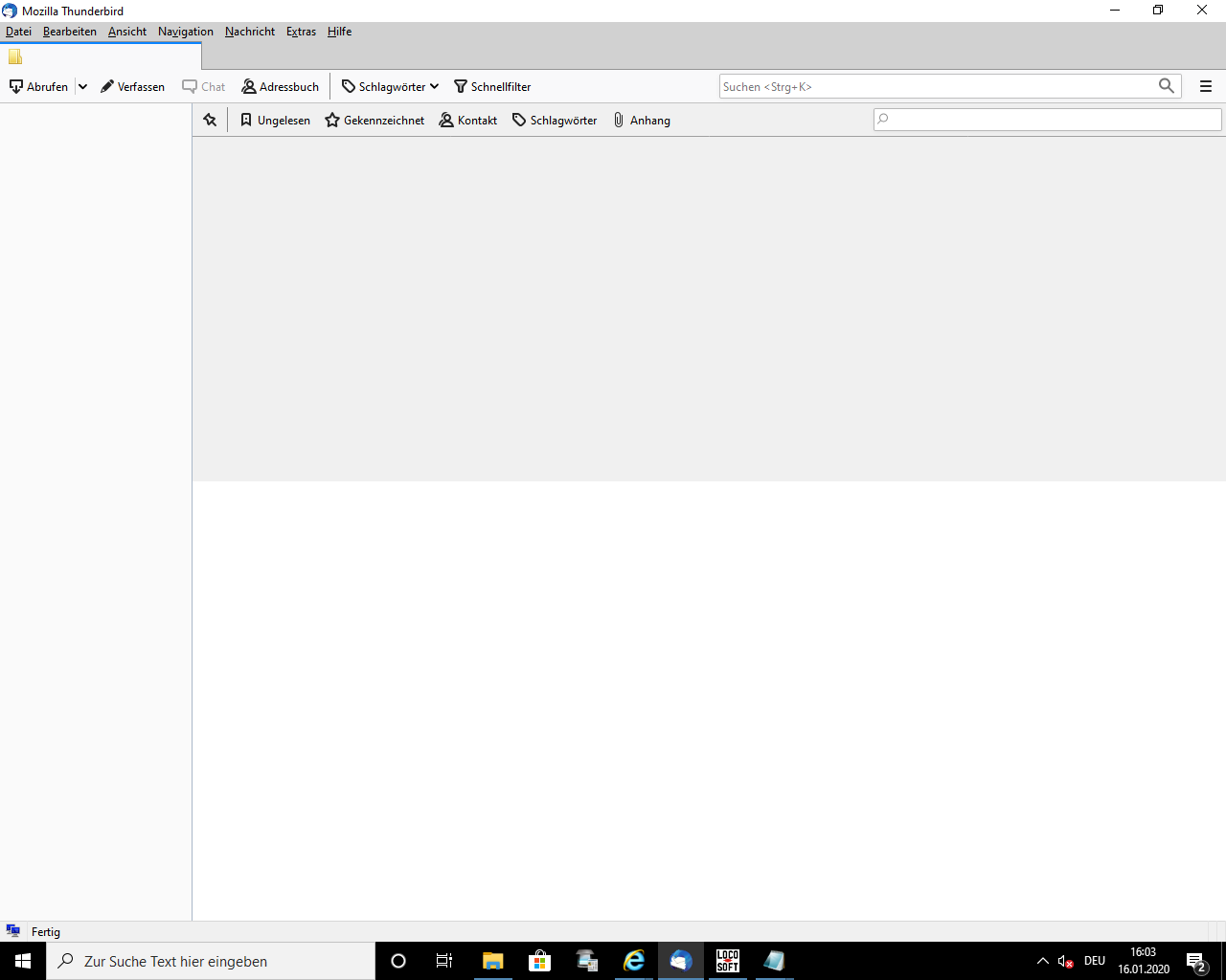

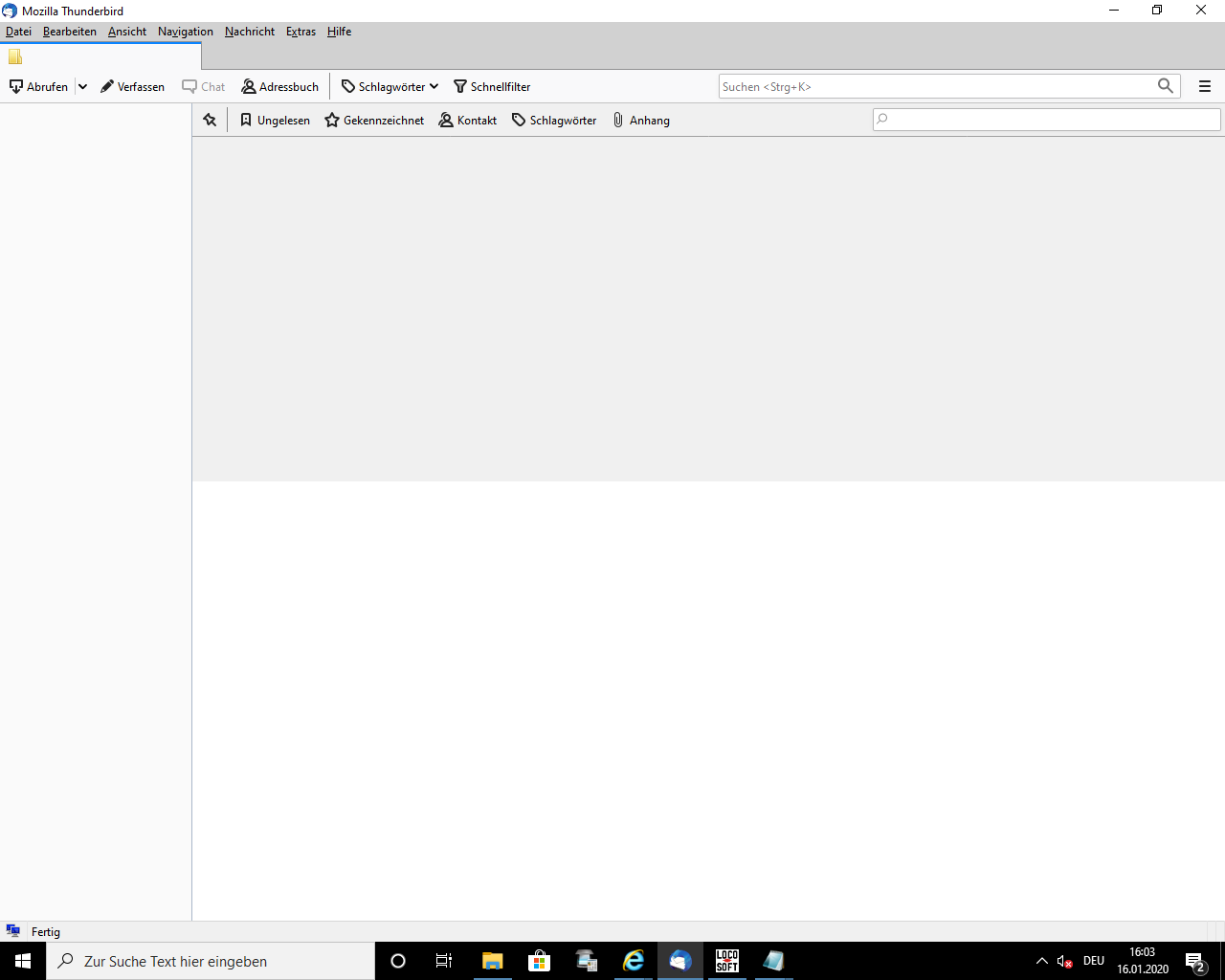

    -In dem neuen Profil war nur eine Datei die ich beim kopieren mit derselben aus dem alten Order überschrieben habe.
    -Die Datei prefs-1.js habe ich gefunden und gelöscht, Thunderbird ist nach Start aber unverändert leer. Das gleiche nach löschen von compatiblitiy.ini
    -Fehlermeldungen kommen gar nicht, die Benutzeroberfläche ist einfach nur leer. Die Auto-Vervollständigung für eMail Adressen geht aber, und wie gesagt zeigt er beim Start meine neuen Mails auch in einem kleinen Fenster kurz an. Ich kann da aber auch nichts anklicken.
    -Es im gesichterten Modus zu öffnen ändert auch nichts. (siehe Anhang)
