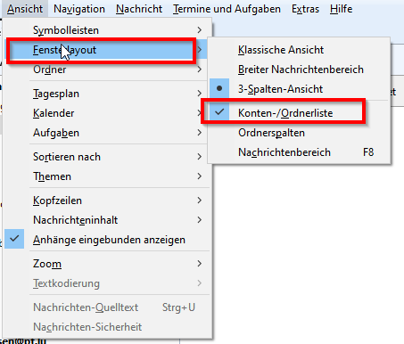

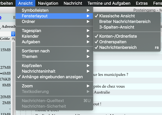

    Wenn ich dein Anliegen richtig verstanden habe:
    Blende die Menüleiste ein, wenn sie nicht schon angezeigt wird. Gehe dann zu Ansicht - Fensterlayout und setze ein Häkchen vor Konten- / Ordnerliste.

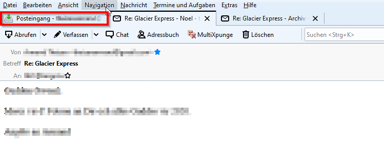

    Heißt das dass der Tab mit der Ordnerliste (rot umrandet) bei Dir nicht mehr sichtbar ist?
    Ich kann so viele Nachrichten öffnen wie ich will, der erste Tab mit der Ordnerliste ist immer sichtbar.
    Könntest Du einen Screenshot posten wie es bei Dir aussieht?

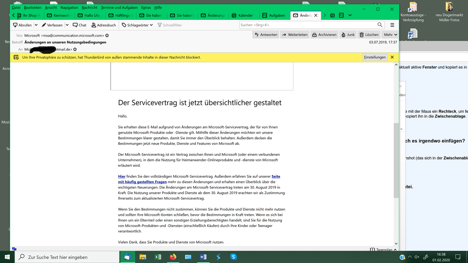

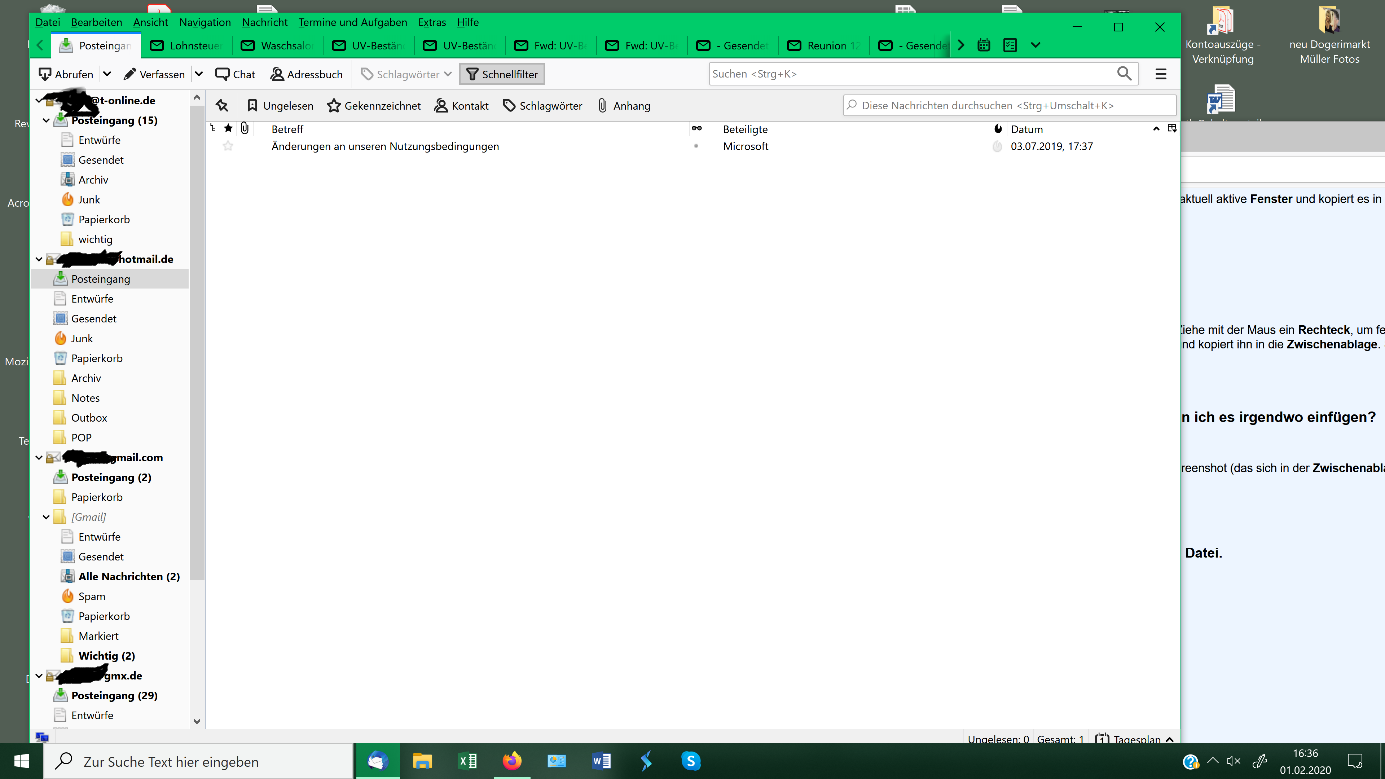

    Tut mir leid, ich kann dieses Forum nicht bedienen. Es dauert Ewigkeiten, bis ich das Eingabefenster finde. Ich finde nur aus Zufall die gegebenen Antworten. Wenn ich mein Scrennshot hochlade, dann geht das zwar, aber dann gibt es dort noch x Knöpfe, die dann irgendeine Beschriftung von mir verlangen.
    Die Screenshots sind aus unerfindlichen Gründen eine Diashow, aber wenn ich sie mir in der Vorschau meines Beitrags ansehe, dann wird nur 1 Foto gezeigt.
    Ich will nur, daß die Ordnerleiste bestehen bleibt, solange ich die mails lese (+ evtl. lösche). Wenn jemand weiß, in welcher früheren Version das möglich war, dann bitte ich sehr dringend, mir die zu nennen. Auf jeden Fall habe ich für heute die Nase gestichen voll. Hoffe dennoch, daß das Hochladen geklappt hat.
    Deine Screenshots sind doch prima , und jetzt verstehe ich auch worauf du hinaus willst.
    Offensichtlich öffnest du Dutzende oder gar Hunderte von Mails jeweils in einem neuen Tab, um sie dort zu lesen. Das führt dazu, dass das äußerste linke Tab mit der Konten/Ordnerliste irgendwann nach links aus dem Blickfeld verschwindet, weil das jeweils neuste Tab am rechten Rand der Tableiste angehängt wird und nicht links (ob man das umkehren kann, weiß ich leider nicht). Dass du nach links zurück scrollen kannst, weißt du ja schon, aber das ist dir zu umstândlich. ich weiß leider keine Abhilfe dazu außer dass du jede Mail nicht mehr in einem neuen Tab öffnest, sondern statt dessen im sogenannten Nachrichtenbereich im rechten unteren Teil des Hauptfensters (bei klassischer Ansicht). Dieser Nachrichtenbereich kann einfach mit der Taste F8 ein- oder ausgeblendet werden. Wenn du weiter bei den multiplen Tabs bleiben willst, musst du auch mit den Nachteilen umgehen können. Oder du überlegst dir, ob du nicht hin und wieder einige Tabs schließt, allein schon wegen der Übersichtlichkeit.

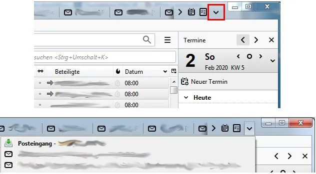

    Vielleicht hilft Dir aber dieser kleine unscheinbare Dropdown, zumindest nur noch einen zusätzlichen Klick zu brauchen:
    Auch wenn man sehr viele Mails öffnet, ist in der ausklappenden Liste immer Posteingang der erste Eintrag. Insofern, ja, auch so geht es nicht direkt mit einem Klick zum Posteingang, aber es ist nur ein zusätzlicher Klick, die Liste aufzuklappen. Das dürfte deutlich weniger sein, als in den TABs nach links zu scrollen.

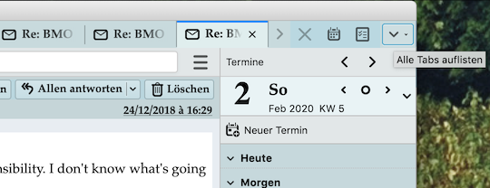

    +1 !!! :)
    Dieser Button mit dem kleinen abwärts gerichteten Pfeiler heißt "Alle Tabs auflisten". Er erscheint automatisch, wenn die Tab-Leiste "überläuft". Nicht zu verwechseln mit dem (standardmäßig nicht angezeigten) Pfeil-Button, der ermöglicht, die nächste Nachricht (im Ordner) zu öffnen.

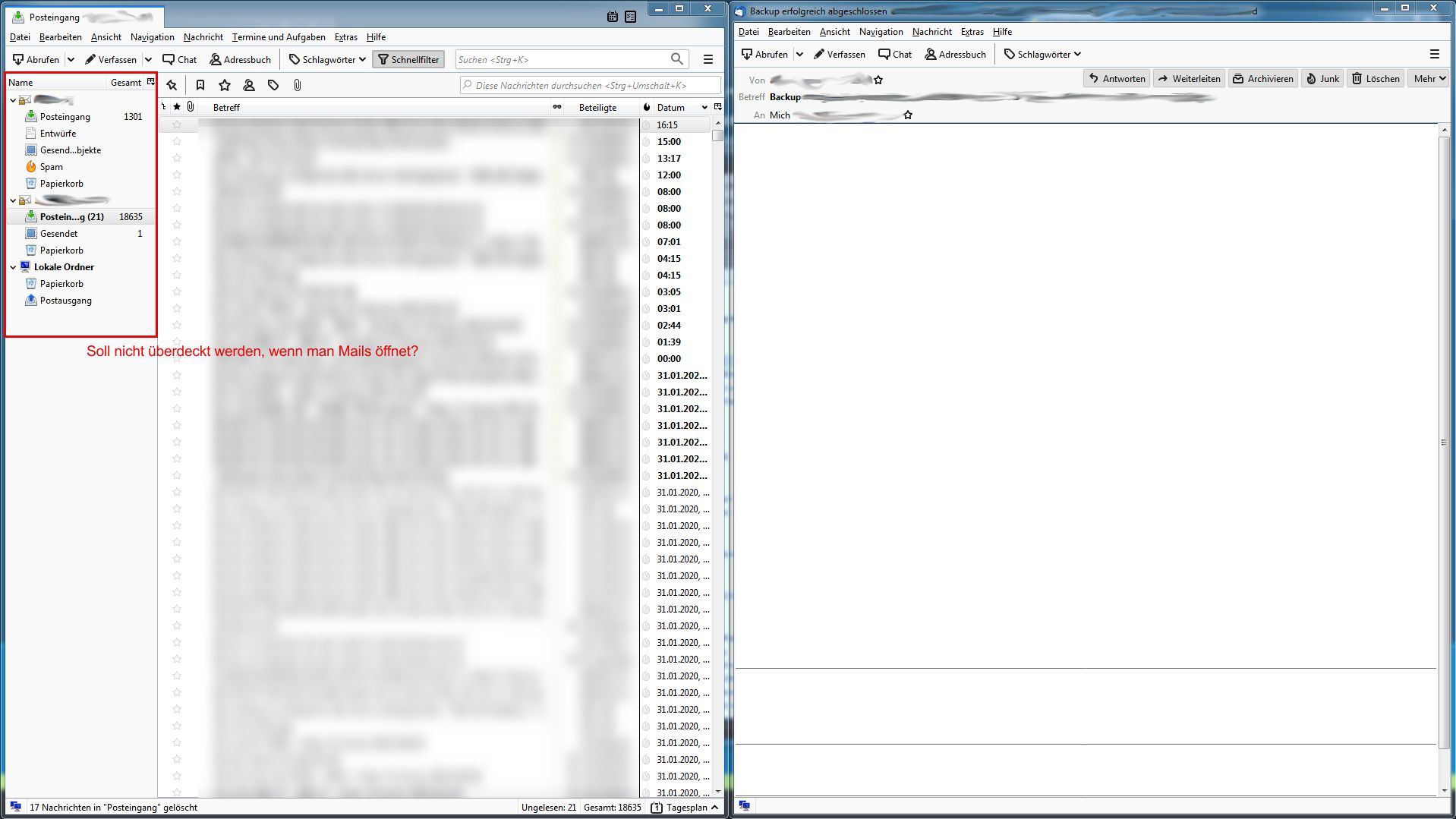

    Zitat von wald
    In dieser TB-Version gehen mails auf, die ich gar nicht aufmachen wollte + es spult sich alles unbremsbar selber ab.
    Bist du sicher, dass es bei dir nicht spukt im Haus? ;)
    Zitat von wald
    Früher ging die Nachricht mit 1 Klick auf + die Kto-Leiste blieb bestehen.

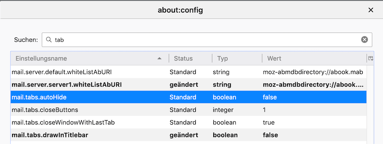

    So funktioniert das bei mir seit 20 Jahren und auch noch in der aktuellen Version von TB. Dazu muss man lediglich den Nachrichtenbereich (Bereich 3 in diesem Artikel Aufteilung der 3 Bereiche im Hauptfenster anpassen) aktivieren und die Mails per einfachem (Links-) Klick öffnen, damit sie im Nachrichtenbereich angezeigt werden.
    Der Nachrichtenbereich kann über die Taste F8 oder das Menü Ansicht > Fensterlayout eingeblendet werden.
    Zitat von wald
    Ich würde sehr gerne auf die Tab-Leiste verzichten, genau die macht mir das Leben schwer. Mit dieser TB-Version kann ich Nachrichten nur noch mit 2 Klicks öffnen + dann sieht es wie im Screenshot aus.
    Du machst dir selbst das Leben schwer. Genau so einfach wie man eine Mail durch Doppelklick in einem neuen Tab ôffnet, kann man diesen Tab auch wieder schließen per Steuerungstaste + F4 (https://support.mozilla.org/de/kb/Tastatur…bird:win10:tb68) oder Klick auf das Schließkreuz im Tab.
    Wenn du die Tableiste ganz zum Verschwinden bringen willst, darfst du Mails auf keinen Fall mehr per Doppelklick in einem Tab öffnen, sondern
    1) die Mails nur noch per einfachem Linksklick im Nachrichtenbereich öffnen
    oder per Doppelklick in einem neuen Fenster (Einstellungen > Ansicht > Erweitert > "Nachricht durch Doppelklick öffnen in" >>>
    ⦿ Vorhandenem Fenster (sonst hast du Hunderte von Fenstern mit deiner bisherigen Methode)
    2) Da die Tableiste automatisch angezeigt wird, selbst wenn nur 1 Tab geöffnet ist (Standard), muss man eine versteckte Einstellung ändern, um die Tableiste bei nur 1 offenem Tab automatisch zu verstecken:
    Einstellungen > Erweitert > Allgemein > Erweiterte Konfiguration > Konfiguration bearbeiten, im Warnfenster bejahen, dann im about:config Fenster die Einstellung mail.tabs.autoHide suchen und ihren Wert durch Doppelklick auf true setzen:
