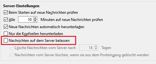

    Guten Morgen,
    bei WLM kann man das einstellen, also: entweder werden die gelesenen Mails vom Server gelöscht, oder aber man deaktiviert diese Funktion, dann kann man die gleichen Mails auch auf weiteren Geräten laden und lesen.
    Das ist aber lästig, dahere würde ich gerne TB so einstellen, dass nach dem Abruf der Mails (POP3) diese im Server gelöscht werden?
    Wer kann helfen?

    • 21. Februar 2020 um 12:34
    Bei den Servereinstellungen hier den Haken rausnehmen

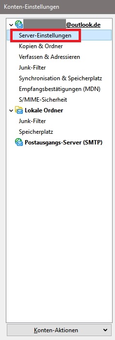

    Hallo Micha,
    und wenn ich jetzt noch dem Pfad zum "Server" finden würde, wäre ich glücklich. Darf ich nochmal nachfragen? Danke

    • 21. Februar 2020 um 16:56
    Über die 3 Striche oben rechts, Einstellungen > Konteneinstellungen

    • 22. Februar 2020 um 10:34
    Perfekt, herzlichen Dank und ein gutes Wochenende mit Helau
