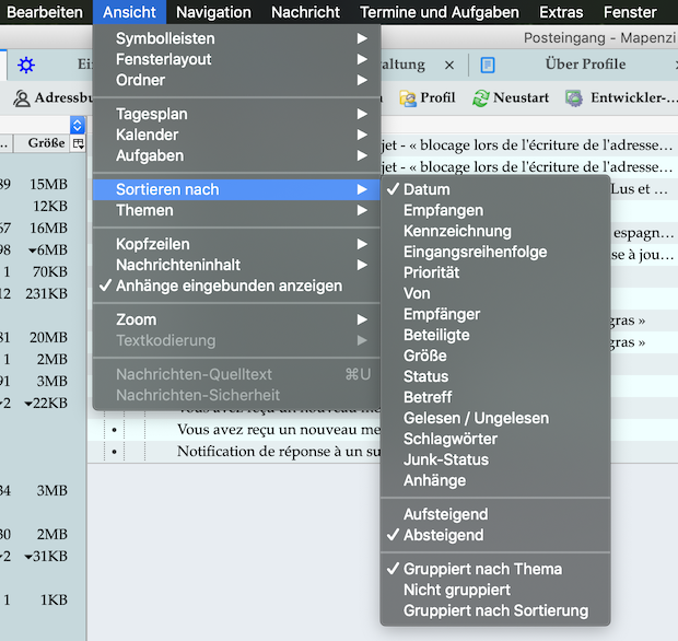

    welche Einstellungen hast du in Ansicht > Sortieren nach ... ?

    Sortieren nach entweder Von oder Empfänger, je nach Ordner.
    Und als zweites Kriterium möchte ich nur die Zeitreihung umgedreht haben, so dass die neusten Nachrichten eines Absenders bzw. an einen Empfänger zuerst angezeigt werden und nicht ganz unten.

    Meines Wissens kann man nicht gleichzeitig nach Empfänger oder Von und Datum sortieren.
    Lass dir doch etwas mit dem Schnellfilter oder virtuellen Ordnern einfallen
