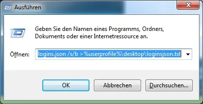

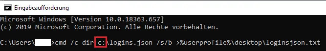

    Wie gesagt, Thunder, die im Link angegebene Methode zum Öffnen des PM hilft mir nicht weiter, da bekomme ich obengenannte Fehlermeldung
    778
    7.310
    • 13. März 2020 um 01:16
    Zitat von Thunder
    Da gibt es beispielsweise auch die Anleitung, wie man aus Thunderbird selbst heraus den Profil-Manager aufrufen kann ("Neuerung ab Thunderbird 52"). Alternativ kann man eine Verknüpfung zur thunderbird.exe erstellen und den Parameter "-p" hinter den Pfad zur thunderbird.exe dran hängen.

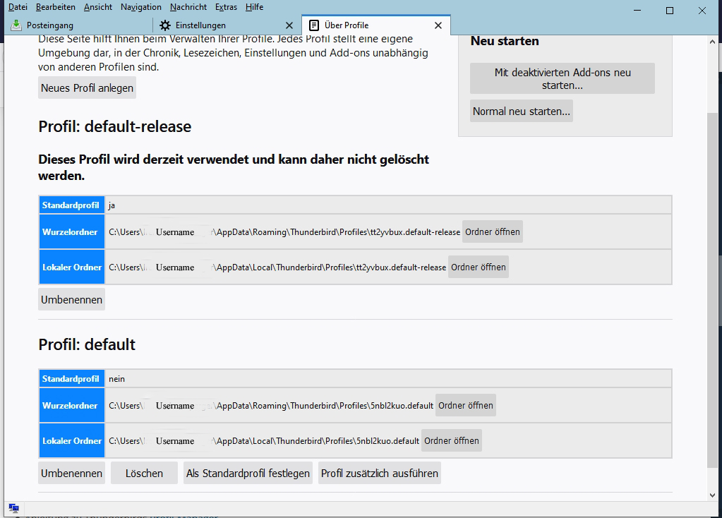

    Zitat von RainbowPhoenix
    Dort habe ich das Standard-Profil gewechselt, (so wie in der Anlage sieht es nun aus),
    So wie ich die Lage (und deinen Screenshot) verstehe, heißt dein altes Profil "default", Thunderbird öffnet derzeit jedoch das Profil "default-release", welches offenbar automatisch durch den Start in einer anderen TB Version (64bit statt 32bit?) erstellt wurde.
    Zeige wieder den Tab "Über Profile" an, gehe nach unten zu Profil: default und klicke auf "Profil zusätzlich ausführen".
    Danach sollte TB in einem zweiten Fenster das Profil default öffnen, in dem du deine Konten, Ordner, Adressbücher usw wieder finden müsstest. Diese zweite TB-Instanz wird allerdings "hinter" dem Fenster mit dem Profil "default-release" angezeigt. Wenn du TB im Vollbildmodus benutzt oder wenn das erste TB-Fenster fast die gesamte Bildschirmgröße einnimmt, musst du selber das Fenster mit dem Profil default manuell in den Vordergrund holen, damit es nicht vom ersten Fenster verdeckt bleibt.
    Solltest im Profil default alle deine alten Thunderbird-Daten wiederfinden, kannst du im Tab "Über Profile" das Profil default wieder als "Standardprofil" festlegen.

  • RainbowPhoenix
    10
    12. Mrz. 2020
    • 13. März 2020 um 10:24
    Hallo Mapenzi,
    danke für die Antwort, bin gerade dabei, deine Anweisungen durchzuführen, aber sicherheitshalber vorher noch eine Nachfrage: Wenn ich bei "Profil: default! auf das "Profil zusätzlich ausführen" klicke, bekomme ich das Fenster, in dem ich ein neues Konto anlegen soll. (Siehe Anhang) Ist das richtig? Soll ich tatsächlich jetzt ein neues Konto anlegen - und zwar das Konto, das ich schon angelegt habe im anderen Profil?

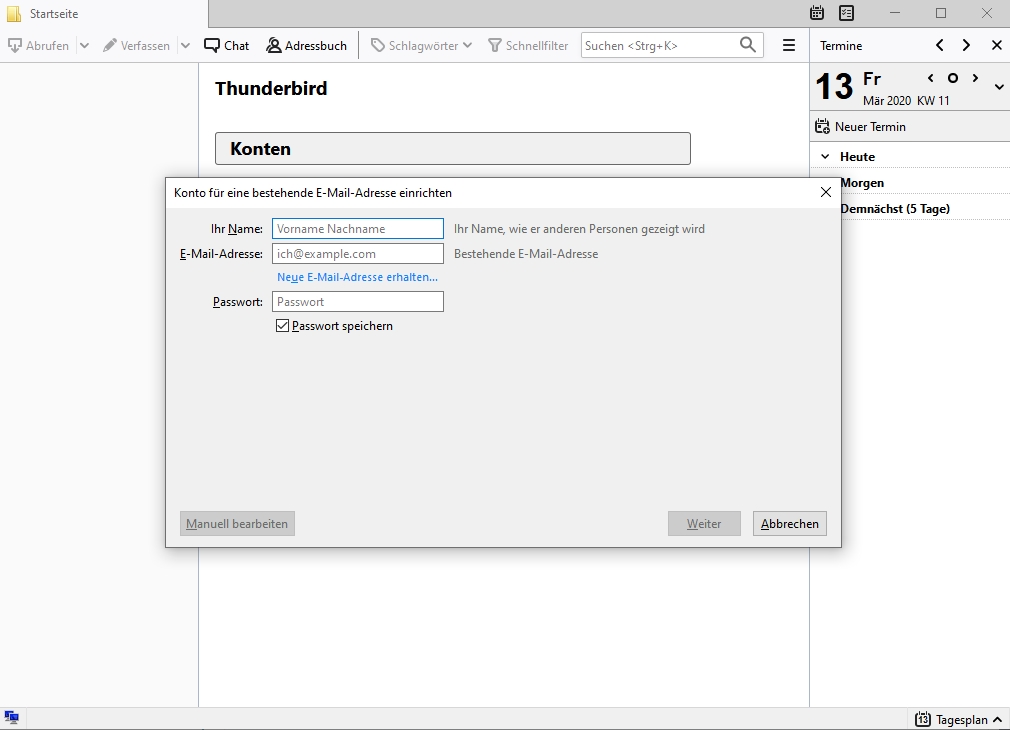

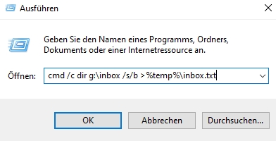

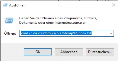

    • 13. März 2020 um 11:13

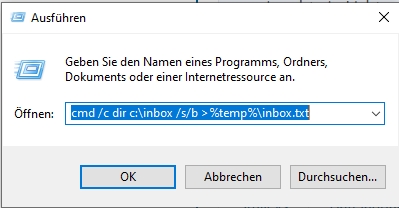

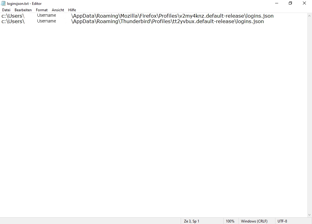

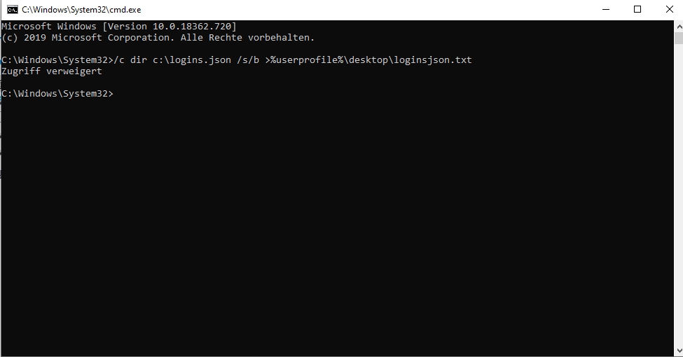

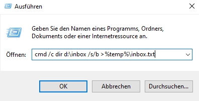

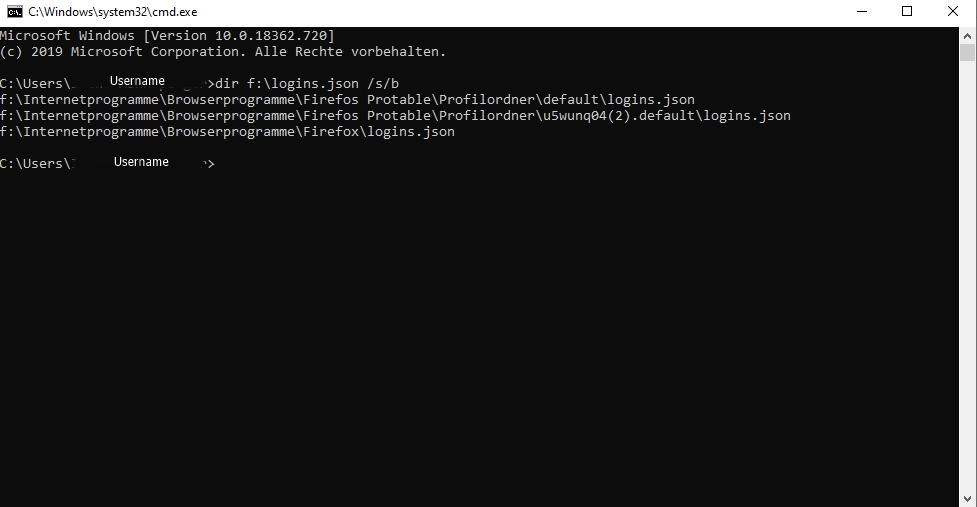

    wie kann ich jetzt den Profilmanager aufrufen?
    das hast Du ja inzwischen geschafft. Für ähnliche Fälle: falls Du ein Programm aufrufen willst, das nicht im Suchpfad ($PATH) enthalten ist, musst Du den gesamten Pfad angeben, in Deinem Fall also "F:\Internetprogramme\Mailprogramme\Thunderbird" -p. In Deinem Fall wären die Anführungszeichen nicht nötig, weil der Pfad keine Leerzeichen enthält. Sie schaden aber auch nicht.

    Hallo Ingo,
    "das hast Du ja inzwischen geschafft."
    >> ja, war ne schwierige Zangengeburt X/
    Das mit der Pfad-Angabe is nen Super-Tip, hab' ihn gleich im Ausführen-Feld ausproboert, doch bei mir geht - mit und ohne Anführungszeichen - nur der Installations-Ordner von Thunderbird auf, nich aber der Profilmanager. Langsam fange ich an, an mir zu zweifeln und an der Welt zu verzweifeln ;-/

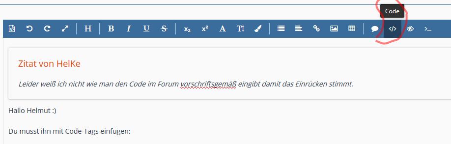

    Und am Rande: Wie mache ich es hier im Forum, daß ein Zitat eines anderen so aussieht wie bei dir?

    • 13. März 2020 um 12:57
    gerne :thumbsup:
    Du hast aber schon nicht nur den Pfad, sondern, wie oben grau hinterlegt, den gesamten String inklusive dem -p am Schluss eingefügt (am besten per copy & paste)?
    Edit: ups mein Fehler, sorry. Das ist logisch, weil ich oben fälschlicherweise nur den Pfad angegeben hatte. Komplett muss das natürlich heißen "F:\Internetprogramme\Mailprogramme\Thunderbird\thunderbird.exe" -p. Die Erweiterung .exe müsstest Du übrigens auch weglassen können.
    Ich finde keinen Anhang. Hier bei mir sieht das mit TB 60.9.1 aus wie auf dem Screenshot in der FAQ Ein neues Profil erstellen.
    Das glaube ich nicht. Gibt es keine andere Option?
    Siehe die FAQ Diese Webseite: Zitate verwenden.
    Nein, wenn default dein altes Profil ist, dann sollte TB beim Start im alten Profil nicht den Konten-Assistenten zum Erstellen eines Kontos zeigen.

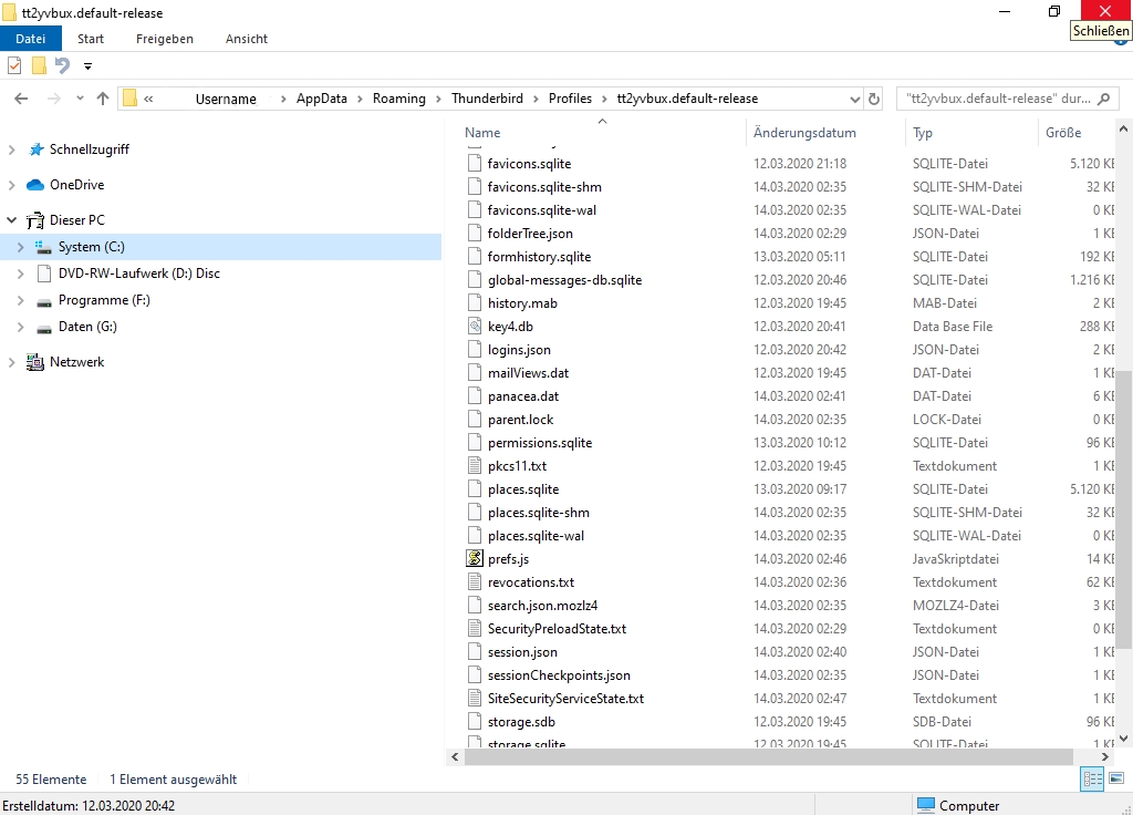

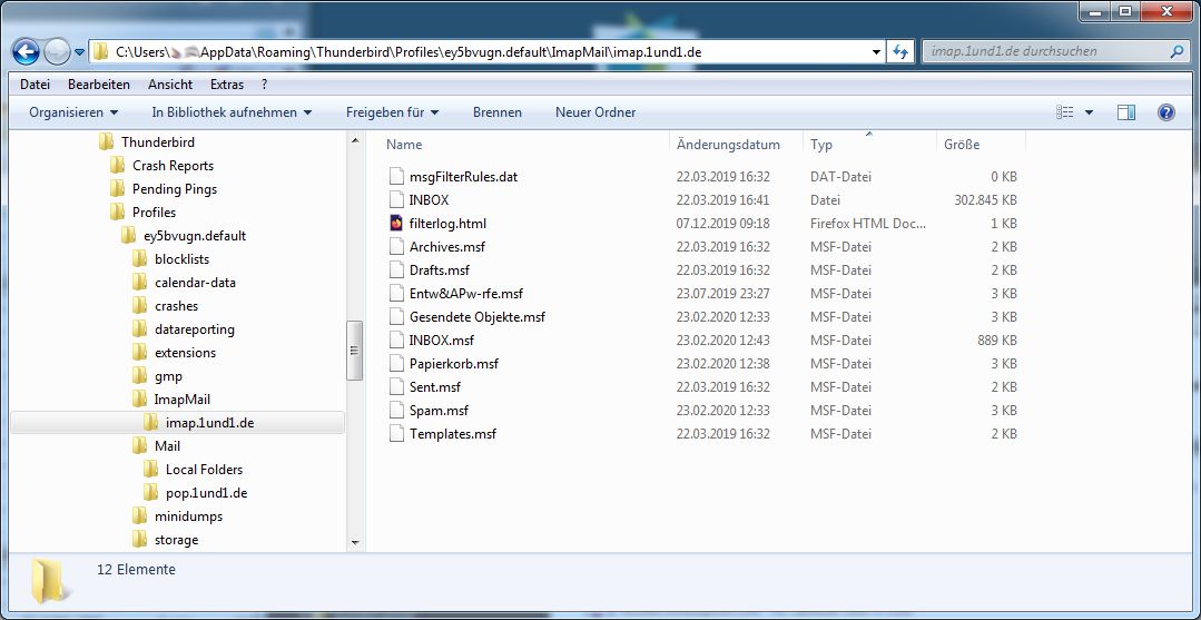

    Gehe wieder in den Tab "Über Profile" :
    unter Profil:default >> Wurzelordner > klicke auf "Ordner öffnen, dann suche im Profilordner "xxxxxxxx.default" die Datei prefs.js und stelle ihre Größe fest. Prüfe außerdem, ob sich in diesem Profilordner eine Datei prefs-1.js oder invalidprefs.js befindet.
    Enthält dieser Profilordner einen Unterordner "ImapMail" ?

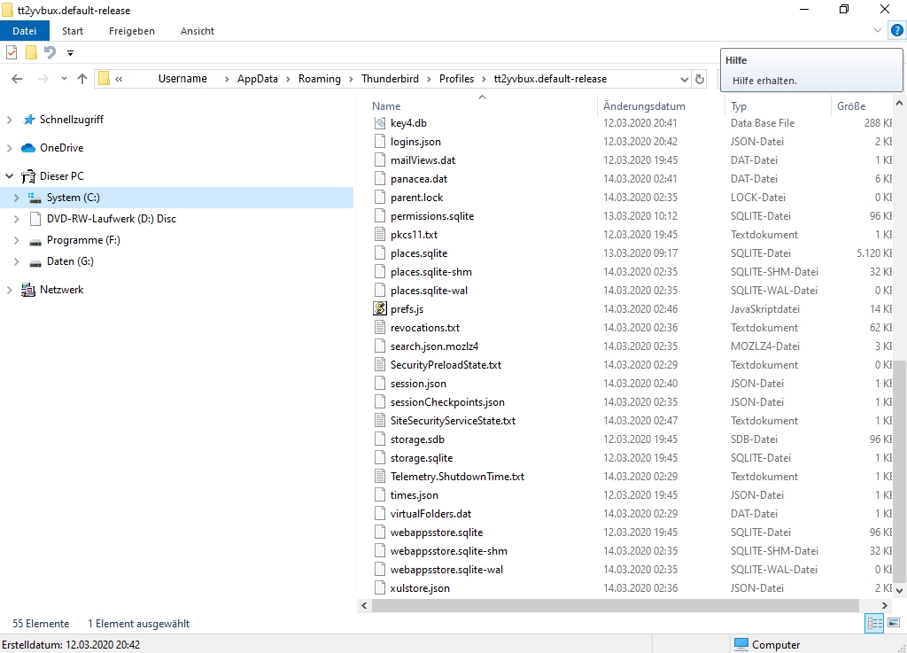

  • RainbowPhoenix
    10
    12. Mrz. 2020

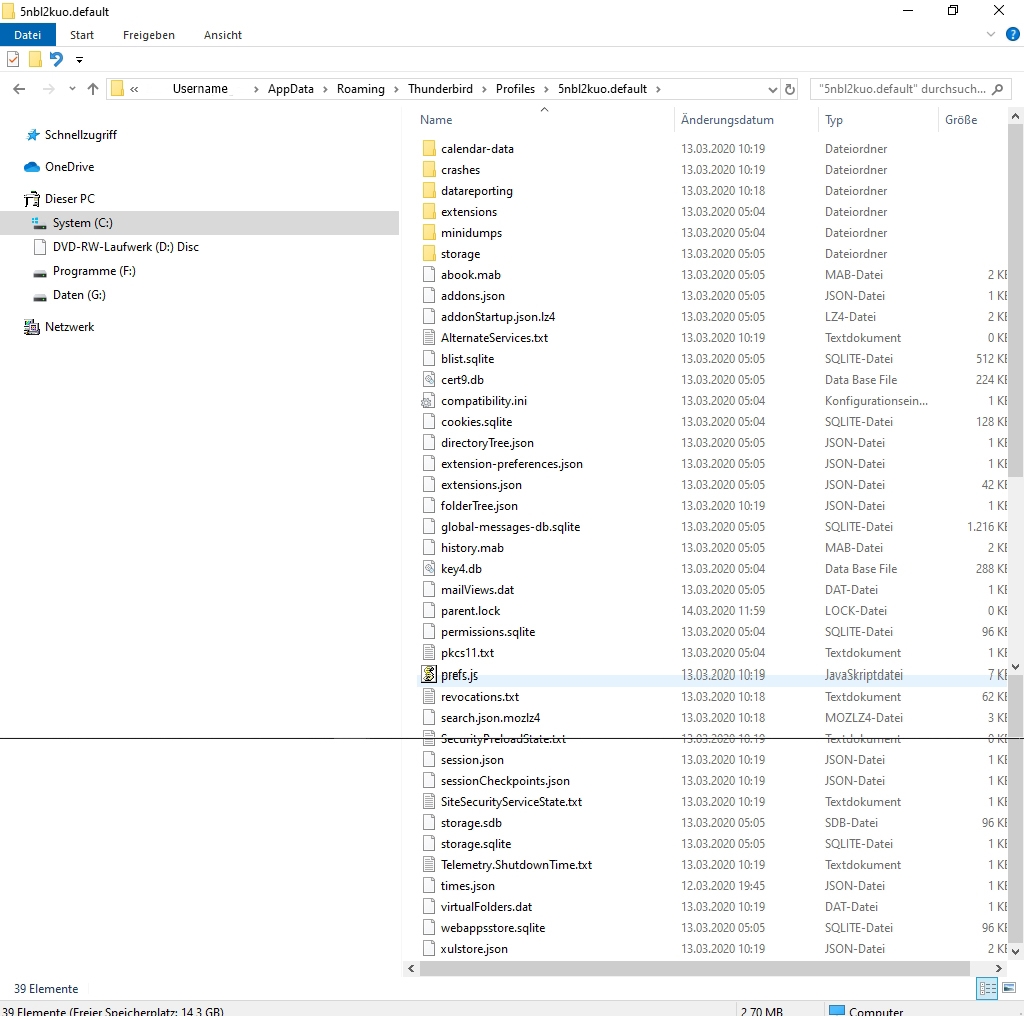

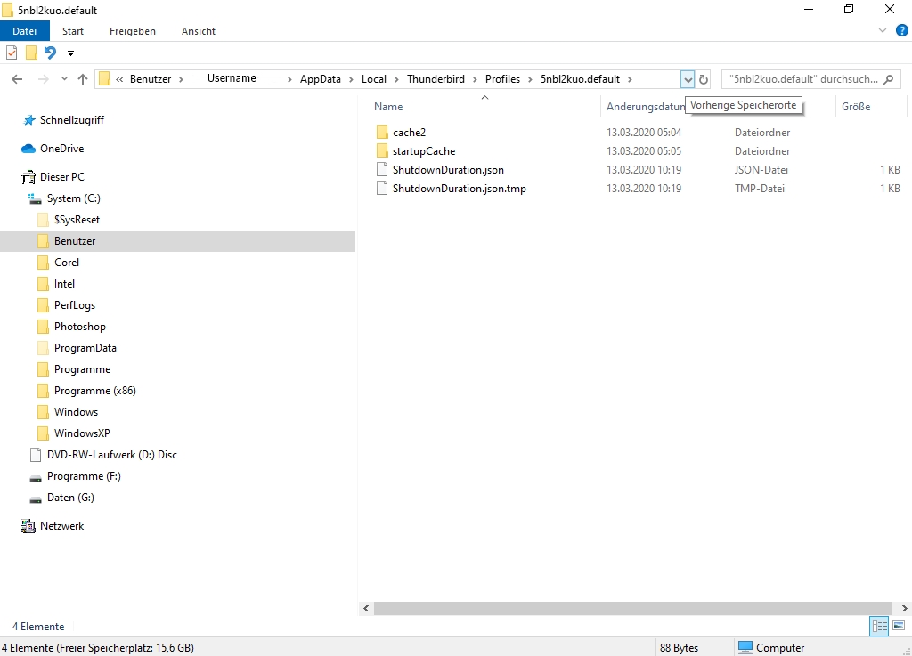

    • 13. März 2020 um 13:36

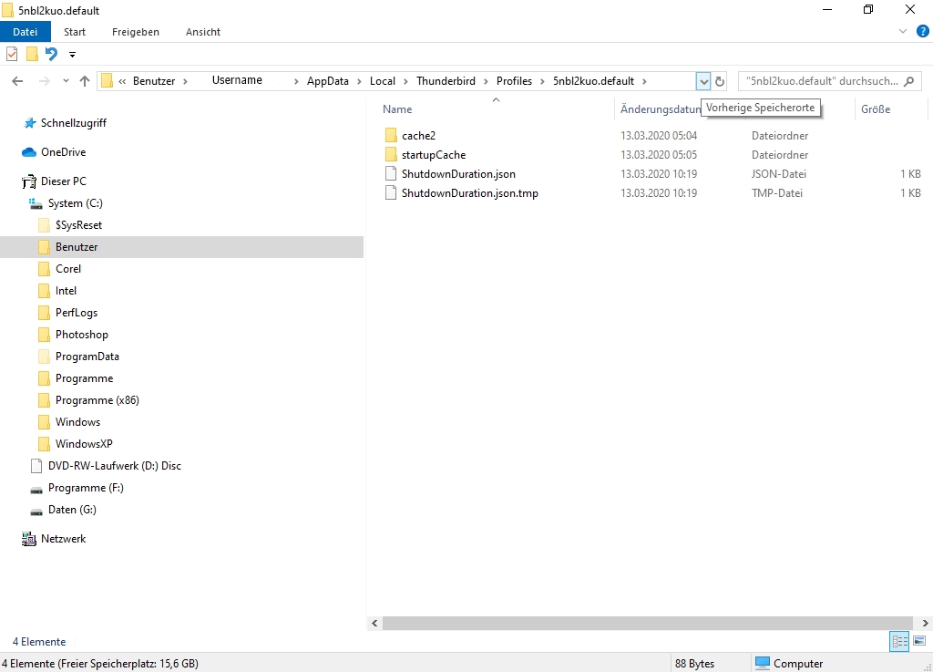

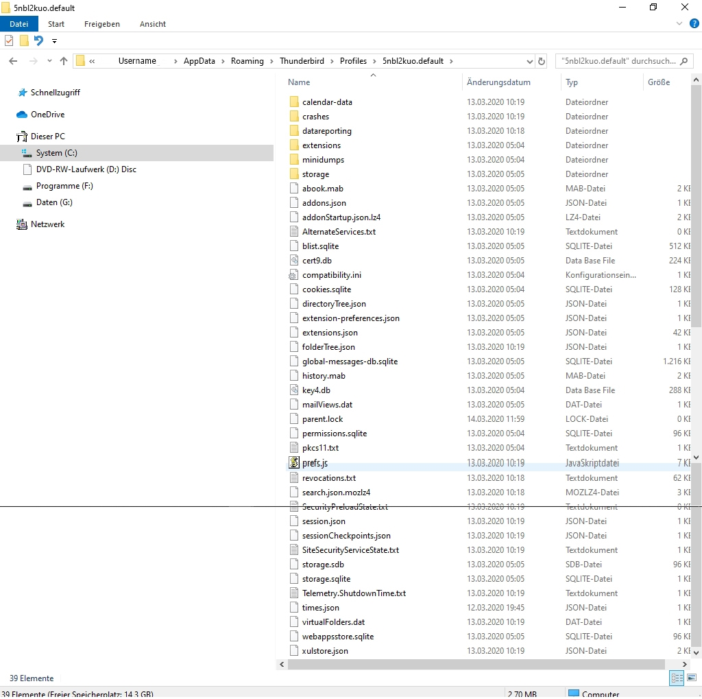

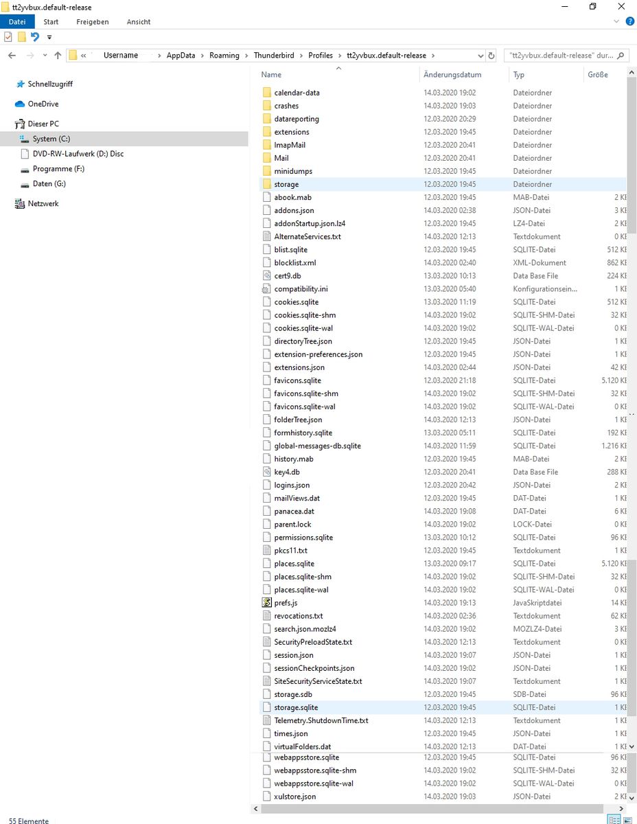

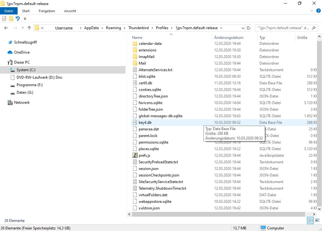

    Mapenzi:
    Diese Datei ist 6,51 KB groß.
    weder ich noch die Suchfunktion von Windows können eine der beiden Datienen finden.
    auch dieser Unterordner ist nicht vorhanden.
    Was bedeutet das? Und ich fürchte, jetzt is alles verloren und Holland wirklich in Not?
    P.S. Ich muß demnächst ärgerlicherweise für einige Stunden, vielleicht sogar bis spät abends weg. Es wäre toll, wenn du (oder Ingo oder jemand mit genausoviel Wissen) heute abend oder morgen nochmal Zeit für mich hättest!
    Solange erstmal herzlichen Dank an alle, die sich die Mühe emacht haben, mir zu antworten,
    Liebe Grüße,
    Rainbow
    genau so habe ich es gemacht. Und es geht nur der Installations-Ordner von Thunderbird auf, nicht der Profilmanager.
    ja, ist klar. Das ist mein Fehler, mea maxima culpa. Ich hatte es vorhin schon selbst bemerkt und meinen Beitrag oben korrigiert.
    Sind sie nun zu sehen?

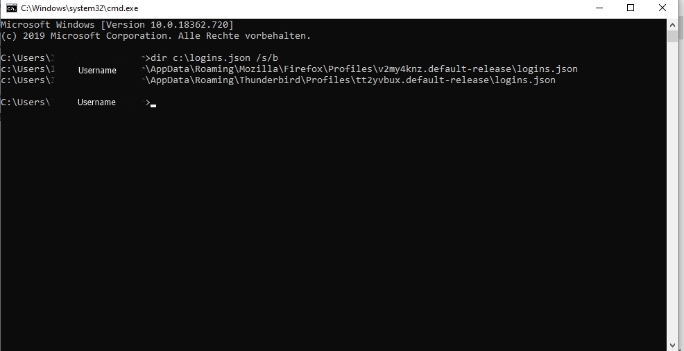

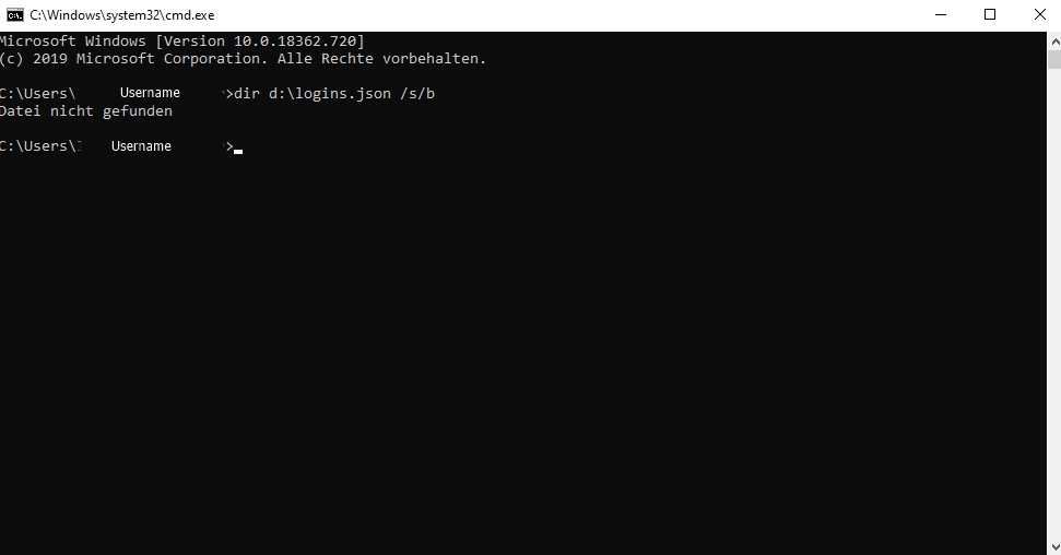

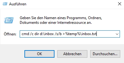

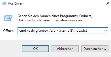

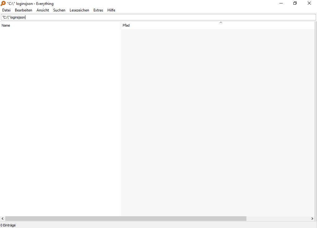

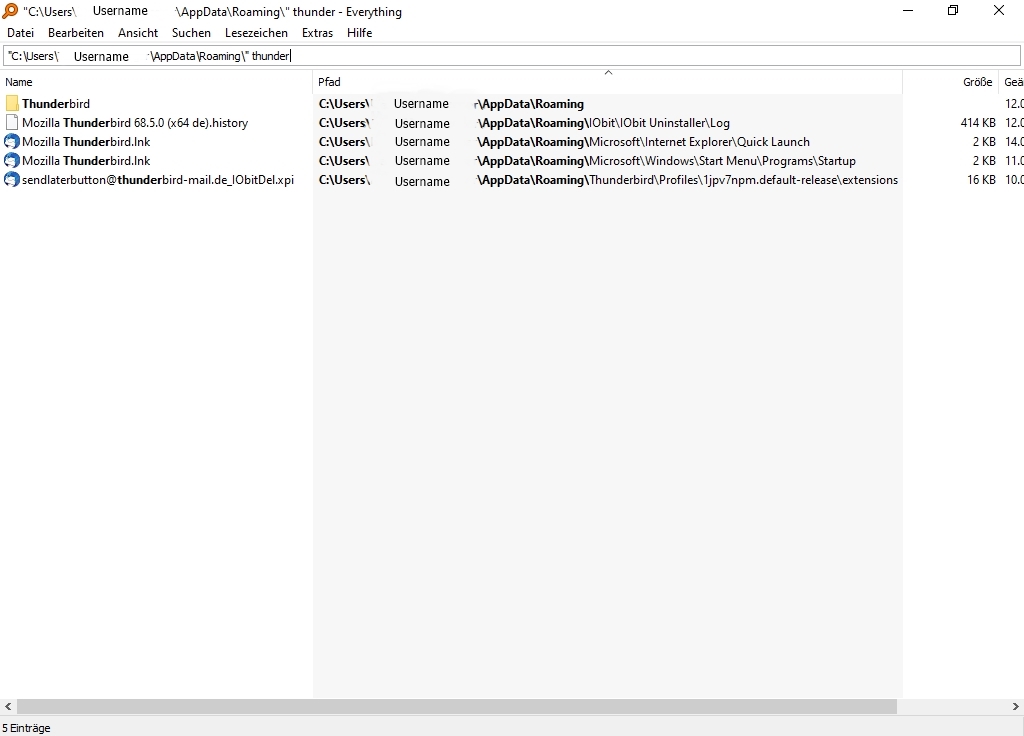

    Immer, aber natürlich nicht rund um die Uhr ;) Leider helfen (mir) die Screenshot nichts. Kannst Du einma einen vom Profil-Manager machen, bevor Du aufgefordert wirst, ein neues Konto anzulegen? Du bist genau wie in der FAQ Ein neues Profil erstellen beschrieben vorgegangen?

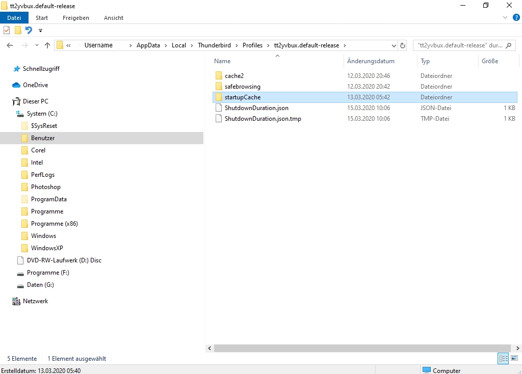

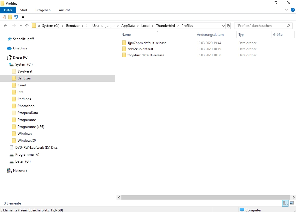

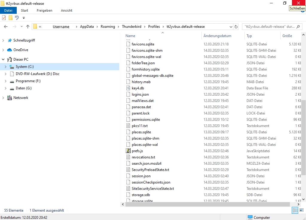

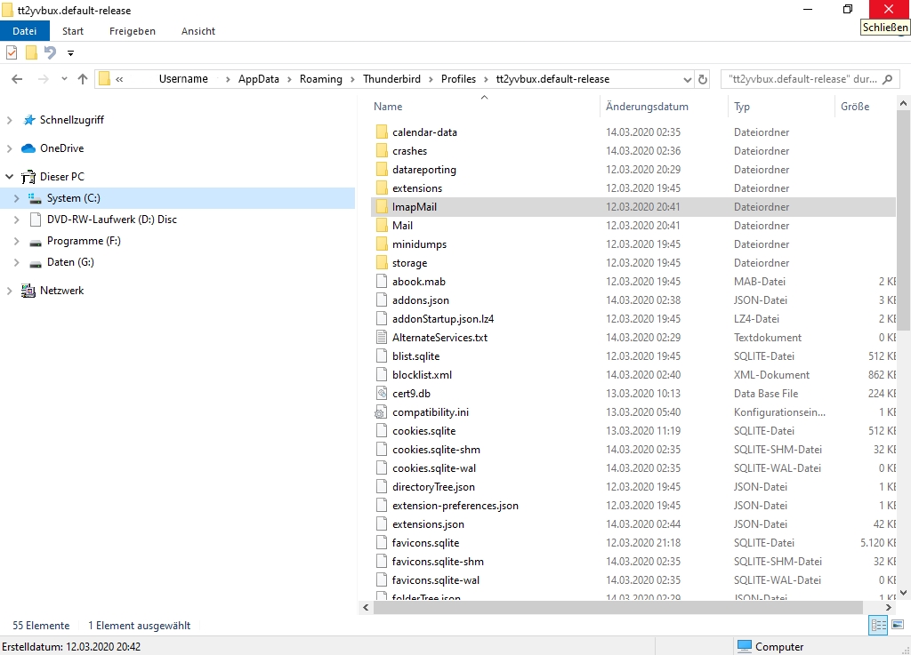

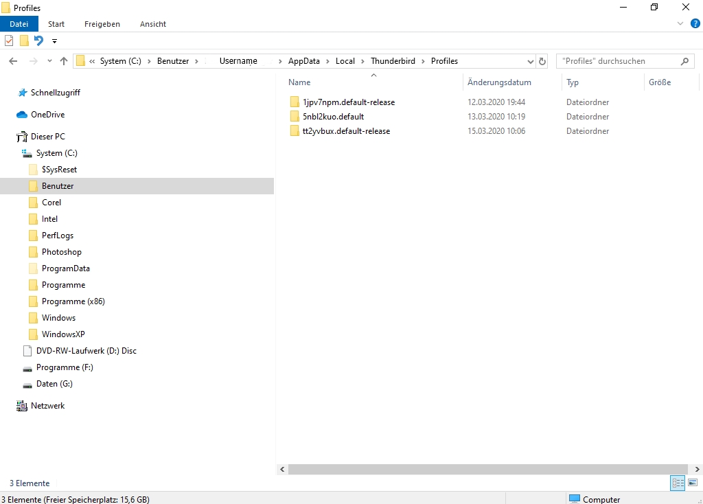

    1.097
    12.454

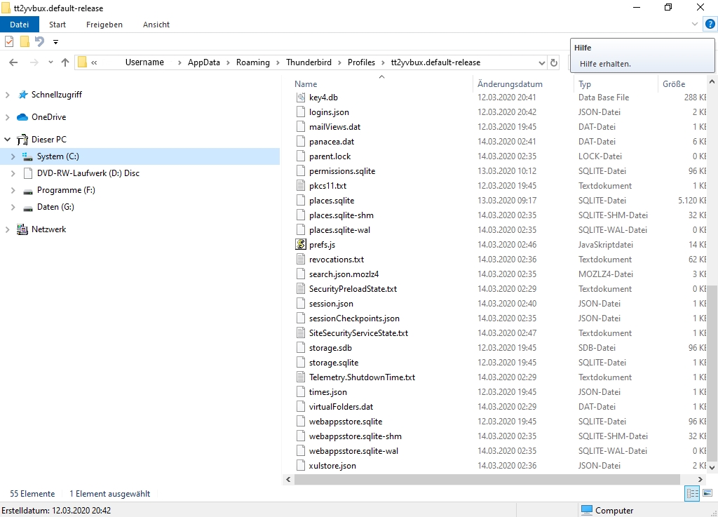

    • 13. März 2020 um 16:29

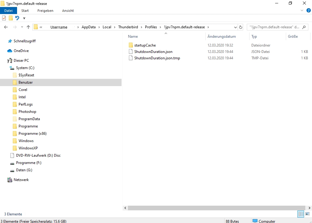

    Diese Größe der Datei prefs.js und die Tatsache, dass der Profilordner 5nbl2kvo.default keinen Ordner "ImapMail" enthält, bedeuten, dass es sich bei deinem Profil "default" um ein jungfräuliches Profil handelt, und nicht etwa um dein altes Profil, wie ich ursprünglich angenommen hatte.
    Warum aber auch beim Start von TB im Profil "release-default" alles weg ist - bzw. weg war, denn inzwischen hast du schon ein IMAP-Konto eingerichtet - , dafür habe ich im Augenblick keine Erklärung, solange ich nicht den Inhalt des Profilordners tt2yvbux.default-release sehen kann.
    Du kannst jetzt natürlich auch im Profilordner tt2yvbux.default-release nach einer prefs-1.js oder invalidprefs.js Datei suchen. Das Vorhandensein einer prefs-1.js oder invalidprefs.js Datei im Profilordner tt2yvbux.default-release würde erklären, warum sich TB beim Start in diesem Profil wie bei einem Erststart (oder einer völligen Neuinstallation) verhält, denn eine prefs-1.js oder invalidprefs.js Datei ist nichts anderes als eine korrumpierte, von TB umbenannte prefs.js Datei, während die in einem solchen Fall automatisch neu erzeugte, jungfräuliche prefs.js Datei keinerlei Konten-Einstellungen enthält.
    Kannst du vielleicht heute Abend oder morgen noch Screenshots mit dem Inhalt des Profilordners tt2yvbux.default-release einstellen, damit wir die Gewissheit haben, dass es sich bei diesem Profil nicht ebenfalls um ein jungfräuliches Profil handelt? Wenn das nämlich der Fall wäre, dann hättest du eine Neuinstallation von Thunderbird durchgeführt! Und dann müsste tatsächlich alles neu eingerichtet bzw. neu installiert werden. Wobei dann sofort die Frage auftaucht: hast du eine Sicherungskopie deines Profilordners, die relativ neu ist? Es geht nicht um deine Nachrichten, da sich diese noch auf dem Server befinden. Auch Add-ons kann man neu installieren, aber für die Adressbücher und gegebenenfalls in den Lokalen Ordnern gespeicherte Mails müsste man die entsprechenden Dateien aus einem Backup holen.
