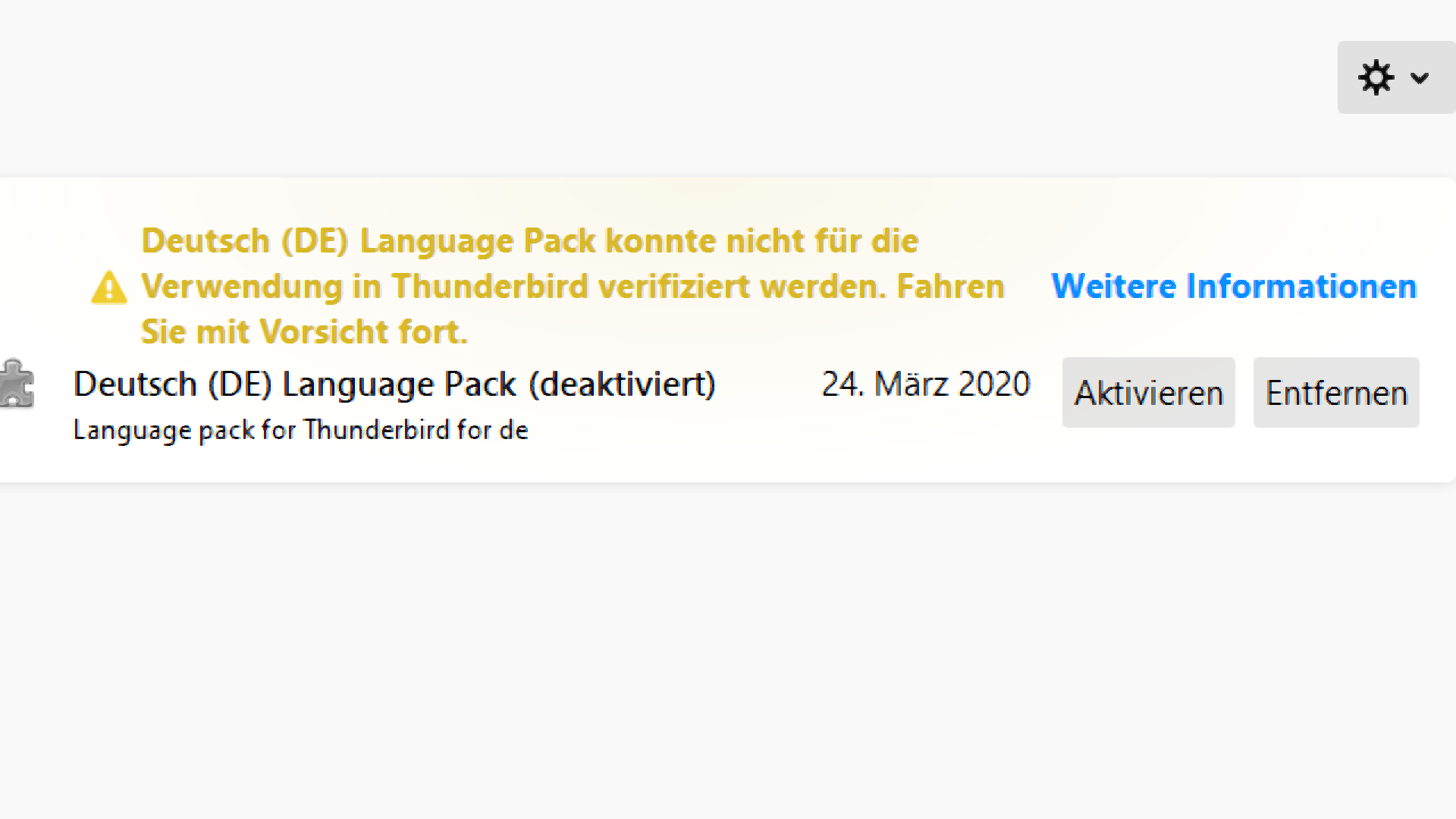

    Das Wörterbuch ist herunter geladen und integriert. Im Add-On Manager wird die Warnung angezeigt siehe Anhang. Ich habe es trotzdem aktiviert, es funktioniert nicht, jetzt habe ich es deaktiviert.

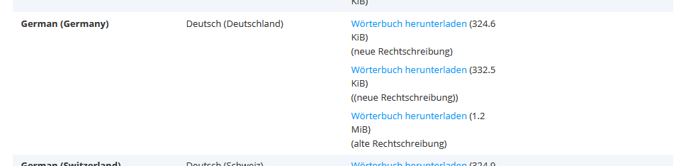

    Du hast nicht ein Wörterbuch, sondern ein Sprachpaket herunter geladen.
    Suche Dir hier ein Wörterbuch aus (auf der verlinkten Seite nach unten scrollen bis hierher:

    1.) Das Sprachpaket im Add-on-Manager bitte auch auf jeden Fall wieder deinstallieren, falls Du Thunderbird sowieso nur auf Deutsch verwendest. Ansonsten wirst Du nach dem nächsten (spätestens größeren) Update unerwartet Ärger haben.
    2.) Die verdammte Seite mit den Sprachpaketen und Wörterbüchern (siehe Screenshot) ist einfach sowas von verwirrend :wall: . Wörterbücher kannst Du auch hier herunterladen: https://www.thunderbird-mail.de/herunterladen/woerterbuecher/

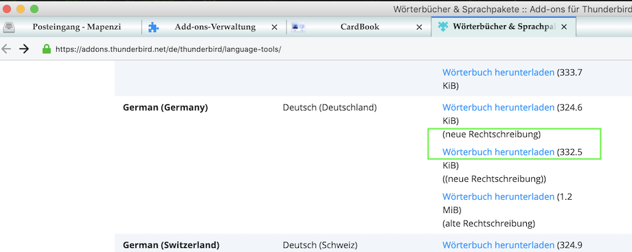

    1) nach dem Klick auf "Weitere Wörterbûcher herunter laden öffnet sich das Tab "Wörterbücher & Sprachpakete" im Thunderbird Hauptfenster. In diesem Tab nach unten scrollen bis "German" und in der Rubrik "Wörterbuch" auf den Link eines der drei angebotenen WB klicken. Ich habe das von mir gewählte WB grün eingerahmt:

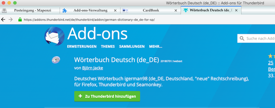

    2) Danach öffnet sich im selben Tab die Seite addons.thunderbird.net für das Wörterbuch "Deutsch (de-DE)"

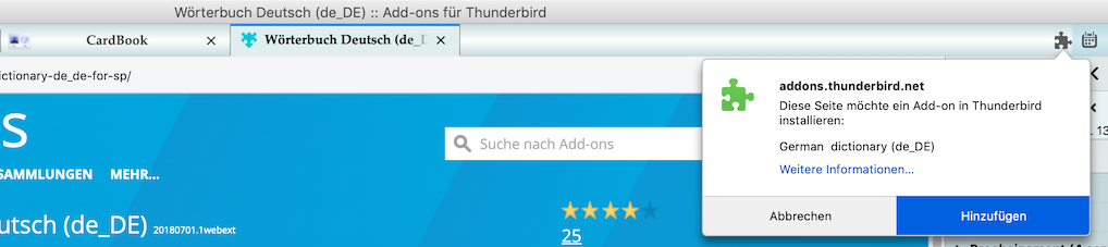

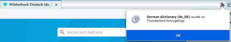

    3) Klick auf "Zu Thunderbird hinzufügen" und schon öffnet sich weiter rechts im Hauptfenster ein hängendes Dialog-Fenster :

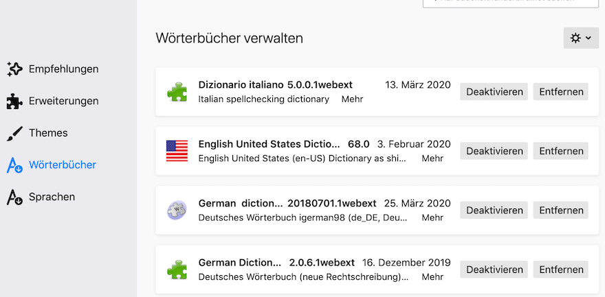

    4) Klick auf "Hinzufügen" verwandelt das Dialog-Fenster in ein weiteres kleineres Dialog-Fenster, in dem man nur noch auf "OK" zu klicken braucht:

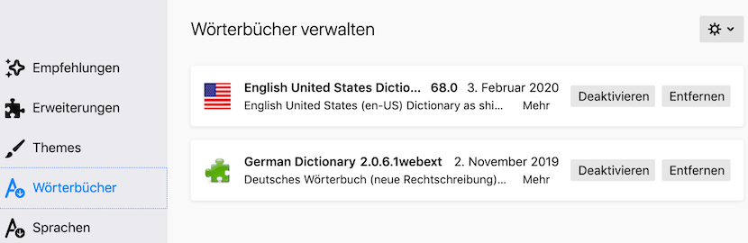

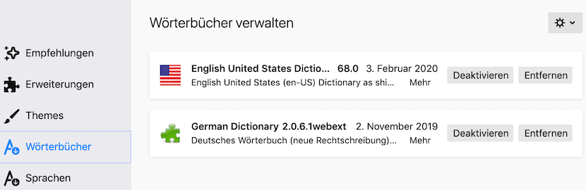

    Fertig. Wer gewissenhaft ist, öffnet den Add-ons Manager und vergewissert sich, dass des neue WB tatsächlich installiert ist:
