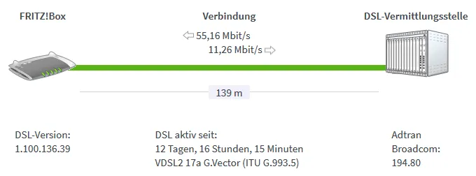

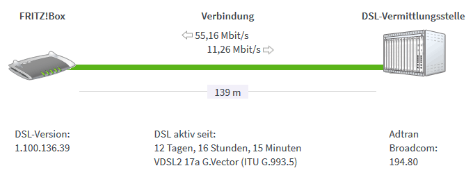

    924
    2.651
    • 8. April 2020 um 00:49
    Hallo mrb ,
    Du tippst u. a. auf WLAN als Ursache, aber bisher hat Sailmaxx gar nichts dazu geschrieben, ob er seinen PC oder Notebook (selbst das ist unklar) per LAN oder WLAN an die Fritz!Box gehängt hat. Ich finde deshalb bisher keinen Ansatz, der diese mögliche Ursache stützt.
    Es ist natürlich denkbar, dass die WLAN-Bandbreite derart wie beschrieben in die Knie geht, aber in Relation sprechen wir nominell über ein x-faches der DSL-Bandbreite in Uploadrichtung. (DSL ~500 kBit/s bis 1 MBit/s wahrscheinlich in dem Tarif, den Sailmaxx nutzt - die oben genannten bis zu 0.58 MB/s kommen mir etwas spanisch vor - aber selbst bei 802.11b ging es seinerzeit mit 11 MBit/s los und ich denke wir können, falls WLAN eine Rolle spielt, von 802.11n oder ac ausgehen, spricht mind. 65 MBit/s bzw. 86 MBit/s bei einem 1x1 WLAN-Controller auf PC- oder Notebookseite).
    Wenn aber soviele WLANs in der Nachbarschaft aktiv wären, dass das ein Problem darstellt, würde ich trotzdem eher von einem Flaschenhals beim Ausbau der Vermittlungsstelle ausgehen. Die DSL-Kapazität ist endlich und wird ggf. zu mehr oder weniger gleichen kleinen Anteilen auf die angeschlossenen Nutzer verteilt. An einem DSLAM hängen ja mehr Nutzer als Bandbreite vom Carrier angebunden wird und die Rechnung soll dann so aufgehen, dass halt nicht alle gleichzeitig die volle Bandbreite haben wollen. Zu bestimmten Zeiten geht die Kalkualtion dann nicht auf.
    Der OP schreibt aber, dass er in einer eher mau ausgebauten Region sitzt und daher gehe ich mal nicht von einer Überfüllung der WLAN-Kanäle wie in einer Hochhausumgebung aus, sondern nach wie vor eher von einer wirklich schlechten Internetanbindung. Sowas wie ein 16.000er-Tarif, bei dem aber weniger als 10 MBit beim Teilnehmer ankommen. Temporär noch weniger. Und die DSLAM-Ressourcen teilt man sich natürlich auch da mit den Nachbarn in der Straße. Genaueres wüßten wir, wenn wir diese oder ähnliche Daten aus seinem Router zu sehen bekämen:
    Sailmaxx , kommst Du an solche Informationen aus Deinem Router ran? Das wäre für eine bessere Einschätzung tatsächlich hilfreich, auch wenn das momentan dann wahrscheinlich nicht kurzfristig zu ändern wäre.
