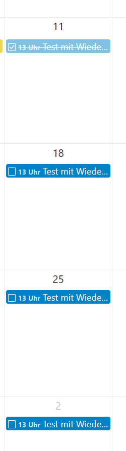

    Ich benutze das Feature der Aufgaben privat nicht. Deshalb bin ich mir nicht sicher, ob ich das Problem richtig verstanden habe. Mein Test:
    Ich habe eine sich wöchentlich wiederholende Aufgabe mit dem Thunderbird in der NC erstellt. Dann habe die erste dieser Aufgaben als erledigt markiert. Ergebnis: Nur diese Aufgabe wird sowohl im Thunderbird als auch in der NC als erledigt angezeigt.
    Thunderbird 78.4.2, NC 19.0.3.1 auf NCPi 1.31
    Hab' grad noch einen Screenshot hochgeladen. Ist stets ein wenig mühsam, weil ich remote auf einem Server bin, der nicht mir gehört. Aber so schaut's bei mir in der NC aus.
