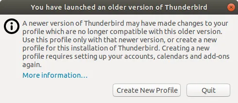

    hatte ich auch schon gemacht. Ich starte aktuell mit -p und ich habe zwei Profile da stehen: default-release und als zweites default.
    Egal was ich wähle, sobald ich starte kommt die Meldung: You have launched an older version of Thunderbird, was eigentlich nicht sein kann, weil ich ja Version 76.xx in Windows habe?

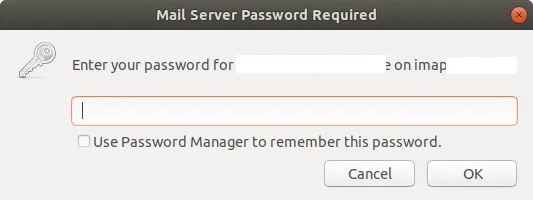

    Ein neueres Profil von Windows soll mit älterem Thunderbird unter Mint laufen. Da hätte ich trotz --allow-downgrade auch Bedenken. Deshalb habe ich das eben mal testweise mit einem Profil aus einem Windows-Thunderbird 68.8.0 zu einem Ubuntu-Thunderbird 68.7.0 getestet. Profil parallel zu den existierenden anderen Profilen nach .thunderbird kopiert und mit thunderbird -P in den Profilmanager, ein neues Profil erstellt und den eben dahin kopierten Ordner angegeben. Erste Erkenntnis:
    Daraufhin habe ich dann thunderbird -P --allow-downgrade genutzt. Das geht dann, aber auf der Konsole wirft Thunderbird ca. 2 Bildschirmseiten Fehlermeldungen aus und hat außerdem die DE-GUI vergessen. Aber das Profil und die Mails werden immerhin noch geladen. Wohlgemerkt Profil 68.8.0 und Thunderbird 68.7.0 - quasi nur ein minimaler Versionsschritt. Nutzen lässt es sich dann noch nicht, weil
    und ein Kennwort wird auch nicht gespeichert oder angenommen. Aber das ist ein anderes Problem beim Umzug von Windows zu Linux. Liegt an der Datei pkcs11.txt. Kann man löschen und anschließend kann man die Passworte neu eingeben und auch speichern.
