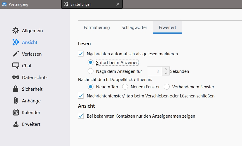

    wie kann ich bewerkstelligen, dass in meiner E-Mail-Liste bei den neu eingegangen, fett angezeigten E-Mails eine solche E-Mail durch Einfachklick nicht mehr fett angezeigt wird? Bisher war dies bei mir problemlos möglich, aber seit einer Neuinstallation von TB muss ich die Mail erst durch einen Doppelklick öffnen, damit die Fettanzeige in der Liste verschwindet.
    Gruß feuerfelix
    • 20. Mai 2020 um 15:24
    Hier die Einstellung dazu:

    Vielen Dank, Micha, es hat funktioniert.
    Gruß feuerfelix

    Hallo, Micha,
    da habe ich mich zu früh gefreut. Als es beim ersten Mal nach der Umstellung funktioniert hat, habe ich vorzeitig "Erfolg" gemeldet. Jetzt hat sich wieder der unerwünschte Zustand eingestellt: Beim einfachen Anklicken einer fett geschriebenen E-Mail wird deren Eintrag bei meinem Design in der Liste hellblau unterlegt, bleibt aber fett geschrieben. Was tun?
    Gruß feuerfelix

    • 2. Juni 2020 um 22:51
    bei mir verhält sich Thunderbird so, dass er mit den oben von MSFreak geposteten Einstellungen die E-Mail als ungelesen markiert, sobald man mit einem Klick diese markiert wenn die Vorschau aktiviert ist. Die Vorschau kann man mit F8 an- und ausschalten.
    Ist sie angeschaltet, dann wird beim ersten Klick auf eine E-Mail diese markiert und in der Vorschau angezeigt - und damit (mit den obigen Einstellungen) als gelesen markiert.
    Hilft dir das weiter?
    Grüße, Ulrich

    • 3. Juni 2020 um 14:58
    Hallo, Ulrich,
    die Lösung war dein Tipp mit der Taste F8. Jetzt kann ich bei denjenigen E-Mails, die ich nicht wirklich lesen muss, weil ich weiß, was sie beinhalten (z.B. Lesebestätigungen), mit einem einfachen Klick die Fettschrift beseitigen. So war es vorher bei mir eingerichtet. Vielen Dank.
    Gruß feuerfelix
