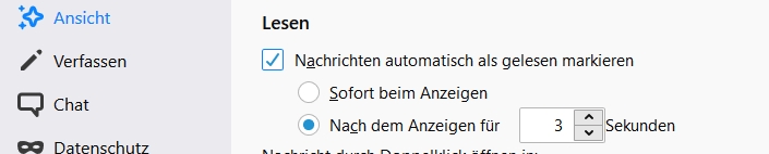

    Zitat von Fastlane
    Ich habe seit längerem (ca 8.2019) das Problem das Mails im Standby des Rechners als gelesen ankommen.
    ... dann wurde der TB vor dem Standby nicht geschlossen und die Zeiteinstellung für "als gelesen markieren" ist zu kurz eingestellt
    Hier ggf. den Haken rausnehmen

    Zitat von ... dann wurde der TB vor dem Standby nicht geschlossen und die Zeiteinstellung für "als gelesen markieren" ist zu kurz eingestellt Hier ggf. den Haken rausnehmen
    Dann müsste das aber doch bei allen abgerufenen Mailkonten auftreten.Es tritt aber nur bei EINEM auf.
    Den Haken hatte ich auch schon mal rausgenommen. Die sind im Standby trotzdem "gelesen"
