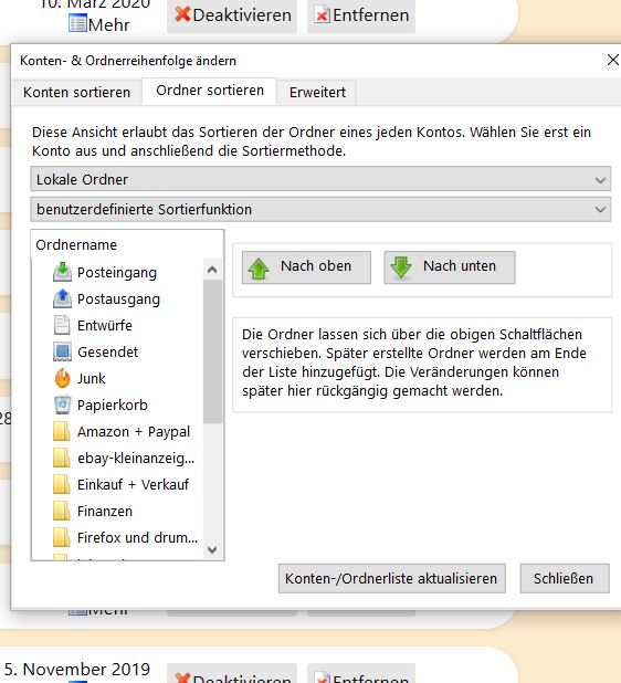

    ich habe Manually sort folders bei mir installiert, aber ich finde nirgens eine Einstellungsmöglichkeit bzw. wo ich das konfigurieren kann mit der Reihenfolge. Habe hier auch schon im Forum gesucht und einen Beitrag vom März 2020 finden können, bringt mich nur nicht weiter, sieht irgendwie bei mir anders aus und ich kann es schlicht nicht finden die Stelle. Addon ist aktiviert. Im moment ist Thunderbird 68.8.0 unter WIN 10 nur leider versehendlich die 32Bit Version, das merkte ich leider erst, nachdem ich alles eingerichtet hatte. Will ich aber noch nach Möglichkeit umstellen auf 64Bit. Muß nur noch dazu herausfinden, wie ich dazu vorgehen muß, ohne sämtliche Mails, eingerichtete Mailkonten usw. zu verlieren. Funktioniert denn normalerweise dieses Manually sort folders mit der aktuellen Thunderbird Version? Entweder überseh ich da was oder bin blind oder keine Ahnung. Hatte auch nach Addon Installation den Thunderbird neu gestartet, inzwischen mehrfach, aber ich finde da keine Einstellmöglichkeiten. Wer kann mir da weiterhelfen? Besten Dank vorab.
    Installierte Version: Thunderbird Version 68.8.0 unter Windows 10
  • Thunder 21. Mai 2020 um 22:06
  • AxasBraxas
    21. Mai. 2020
    • 21. Mai 2020 um 22:26
    sprich das Extras > Konten- und Ordnerreihenfolge ändern fehlt bei mir dort gibts auch kein "Erweitert"

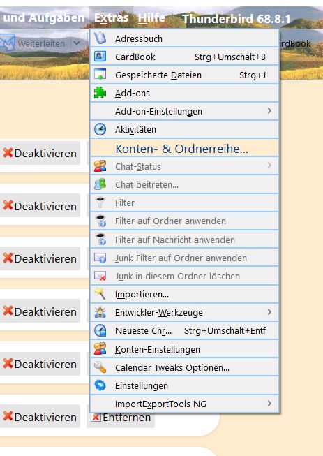

    Zurück zum eigentlich Problem, war ja nur das Standard Add-on was mit der Installation her kam dieses Lightning da aktiviert. Das zu deaktivieren, brachte leider auch keinen Erfolg. Hab dann was ich nun schon tausend mal etwa getan habe, nochmals getan und sämtliche Menues usw. was mir so über den Weg gelaufen ist durchgeschaut und herum experimentiert und dieses und jenes mal testweise angeklickt. Hab nun das Problem finden können. Sprich das gewünschte Add-on funktioniert nun und man kann verschieben. Problem ist: Wenn man Thunderbird installiert, zumindest war es bei mir so, dann ist in der Ansischt oben von links nach rechts sozusagen in der 1. Zeile nicht diese Menue-Leiste zu sehen. Es gibt nur weiter rechts dieses Symbol mit diesen 3 Strichen da, worunter dann Einstellungen, Ansischt, Extras usw. zu finden ist.
    Nur wenn man auf dieses 3 Striche Symbol klickt, dann auf Extras, dann sieht man weit und breit nichts von Manually sort folders, nichts mit Order verschieben oder dergleichen. So hat man dann aber mal die Möglichkeit finden könen oben diese Menueleiste in der 1. Zeile zu aktivieren, und klickt dort dann auch "Extras", dann erscheint komischerweise dort das mit Manually sort folders und hat dann die gewünschte Möglichkeit die Konten zu sortieren.
    Warum das unter dem einem "Extras" erscheint und bei dem anderen nicht, ist mir allerdings mehr als fraglich. Denn ich denk mal, das müste eigentlich in beiden Ansischten zu sehen sein, was es aber wohl nicht ist. Nur da muß man erstmal drauf kommen. Vielleicht ein Programmfehler oder keine Ahnung.

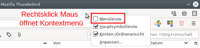

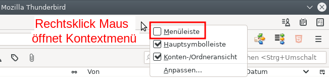

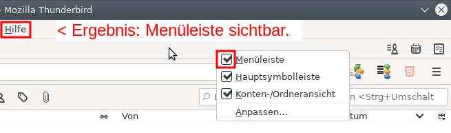

    ja, das be******ne -Menü ("Hamburger"-Menü). Siehe Hamburger Menü-Icon.
    Zu meinem Bedauern schon seit längerer Zeit alleine als Menü gesetzt beim Donnervogel und beim Feuerfuchs. Zum Glück gibt es noch die Möglichkeit der dauerhaften "Zuschaltung" des klassischen Menüs.
    (Mauszeiger in diesen Bereich positionieren)
    Ergebnis:

    @Feuerdrache: genau das war der Fehler! vielen DAnk!!!!
