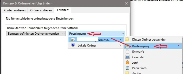

    Tach allerseits,
    das o.a. AddOn (V 2.0.2) funktioniert bei mir nur teilweise.
    Die Ordner im Verzeichnisbaum lassen sich wie gewünscht verschieben.
    Die Einstellung "...mit Posteingang starten" wird einfach nicht umgesetzt.
    Hat jemand ähnliche Probleme bzw. einen Tip für mich ?
    Gruß, Achim :mrgreen:

    wie kann es sein, dass Manually sort folders auf einem Rechner (Win 10 Pro 64bit, TB 68.2, Manually sort folders 2.0.2) einwandfrei funktioniert und auf dem zweiten Rechner mit gleicher Konfiguration lassen sich die Konten nicht sortieren. Jemand eine Idee?
    Gruß, patti

    irgendwie stehe ich etwas auf dem Schlauch gerade. Mein Manually sort folders kann nur noch Ordner sortieren, aber die Mailkonten nicht mehr. Auch die Auswahl des Startordners funktioniert nicht. Die Installation von Phoenity Buttons schafft keine Abhilfe, oder habe ich jetzt etwas falsch verstanden?
    Als MSF vor einigen Monaten schon einmal nicht funktionierte, gab es eine Version, die man extern irgendwo laden konnte, die dann funktionierte. Ich nehme an, das gibt es diesmal nicht, oder?
    LG, patti

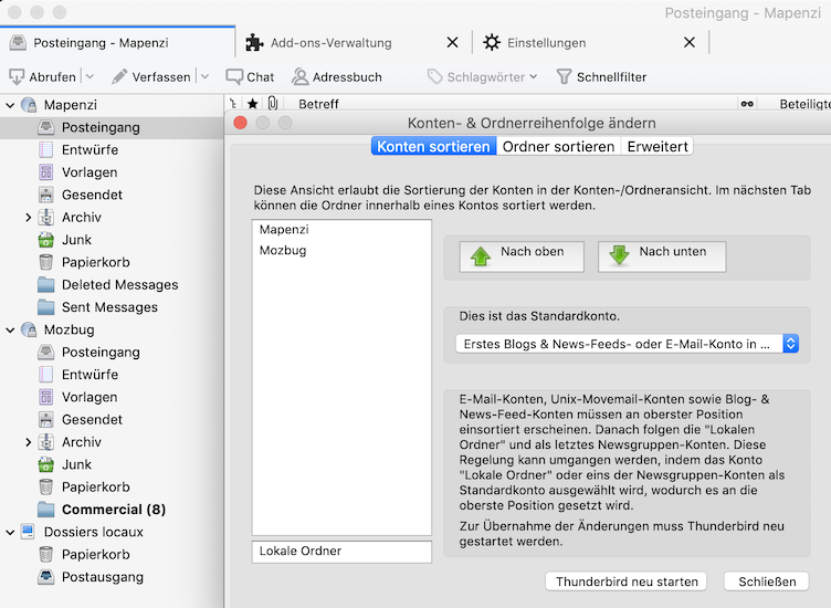

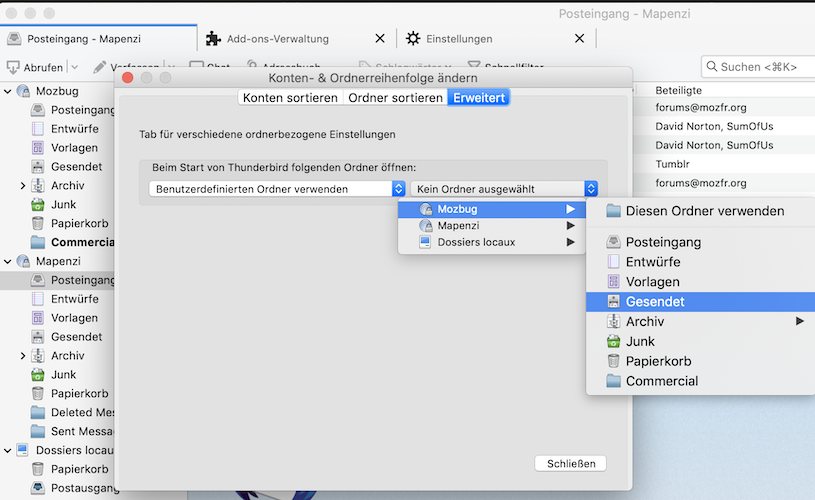

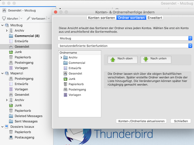

    Zitat von Feuerdrache
    Bei mir funktioniert MSF einwandfrei (alle Funktionen!).
    Ich kann das für die Mac-Version von TB 68.2.1 bestätigen.
    Dazu habe ich extra ein neues Profil erstellt mit zwei Konten und MSF 2.0.2 als einzigem zusätzlichen Add-on, dann die verschiedenen Funktionen von MSF getestet.
    1) Das Konto Mozbug nach oben verschoben
    2) den Startordner definiert
    3) die Reihenfolge der Ordner in einem der Konten geändert (>> alphabetisch )
