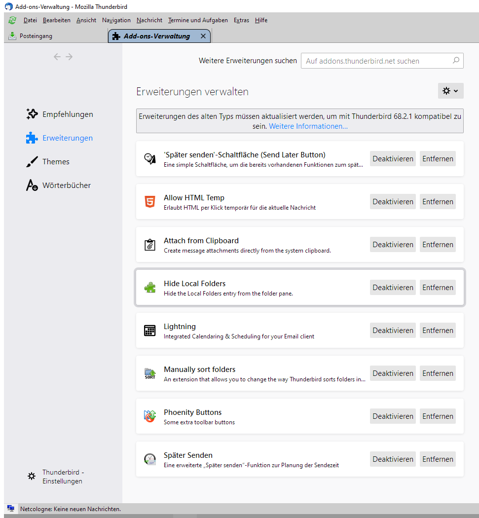

  • MiniHorst
    166
    15. Aug. 2018
    • 5. November 2019 um 14:11

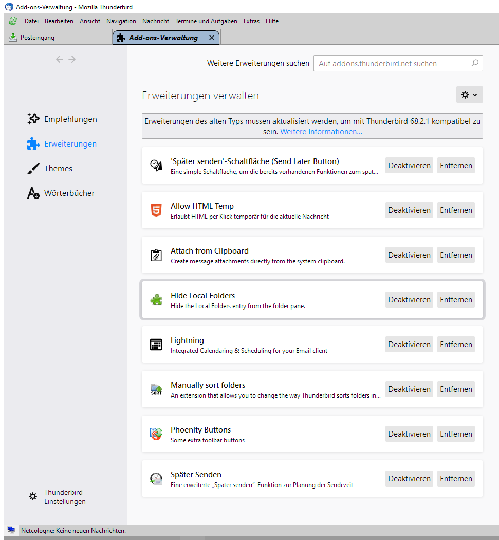

    Ich habe TB 68.2.1 und auch die Erweiterung "Manually Sort Folders" und ein paar andere (siehe Screenshot). Erst nach dem ich die Erweiterung "Phoenix Buttons" installierte zeigte sich das normale Verhalten von "Manually Sort Folders". Auch "Hide Local Folders" zeigte dann Wirkung.
    Und das obwohl ich vorher ein neues Profil angelegt hatte. Dies hätte ich mir eigentlich sparen können.
    Jetzt habe ich aber ein Profil mit weniger Daten als zuvor.
    Beste Grüße
    Horst

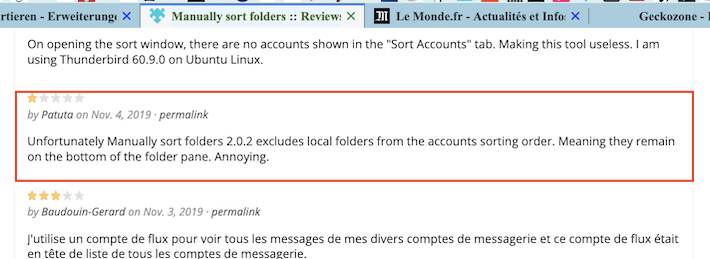

    1.108
    12.486
    • 7. November 2019 um 10:22
    Zitat von swetrain
    Die Ordner selbst werden sortiert, ich kann aber das Konto "Lokale Ordner" nicht nach ganz oben schieben, da es mir gar nicht angezeigt wird.
    Kann ich bestätigen, wir sind nicht die einzigen:
    Es funktionierte noch mit der v1.2.1 in TB 60.x.x.
    Zitat von swetrain
    Auch über about:config geht es nicht.
    Das funktioniert schon seit geraumer Zeit nicht mehr.

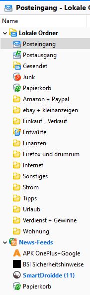

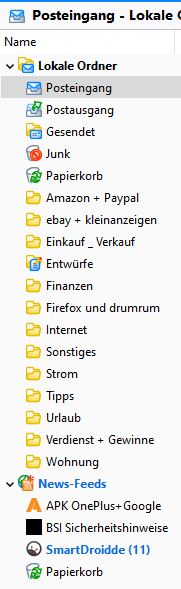

    Vielleicht verstehe ich ja das Problem nicht.... hier sieht meine Ordner Reihenfolge so aus:
    Windows 11 Pro 64bit
    Thunderbird 153.0.2build1 ESR 64bit

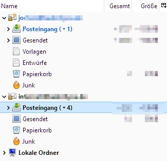

    1.108
    12.486
    • 7. November 2019 um 10:46

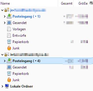

    Und wo sind deine E-Mailkonten?
    Ganz unten, unterhalb des News-Feeds, also außerhalb des Screenshots?
    Man kann auch nicht sehen ob du "Alle" Ordner anzeigst oder z. B. nur die Favoriten-Ordner...
    Außerdem könntest du nur POP-Konten benutzen und den globalen Posteingang in den Lokalen Ordnern gewählt haben, in welchem Fall keine Kontenordner in der Konten/Ordnerliste mehr angezeigt werden, sondern nur die Lokalen Ordner.
    Der folgende Screenshot ist in einem solchen Fall eindeutig :)
  • Boersenfeger
    111
    1.529
    3. Apr. 2005
    • 7. November 2019 um 10:48
    Jo, Ich bin POP-Fan und ich habe den globalen Posteingang gewählt.
    Ergo habe ich das Problem nicht erfasst und bin falsch hier. :)

    • 7. November 2019 um 10:51
    Wie es scheint, hast Du alle Konten im "Lokale Ordner" zusammengefasst.
    Dann mag es sein, dass dieser ganz oben erscheint.
    Wenn Du jedoch Konten separat anzeigen lässt, erscheinen diese oberhalb des lokalen Ordners, egal was man bei MSF oder über about:config eingibt.
