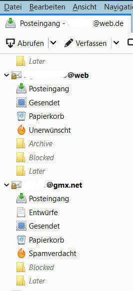

    Seit einer geräumigen Zeit habe ich festgestellt, dass ich in Konto-Übersicht, drei mir unbekannten Ordner bekommen habe; Archive, Blocked, Later. Sehe die eingefügten Bilder an.
    Die Ordner sind aus ausgegraut und ich kann sie nicht löschen oder Über Abonnieren, ausschließen.

    Wenn du ein neues Profil erstellt mit web.de tauchen dort diese Ordner auch auf ?
    Alternativ den TB im abgesicherten Modus starten um zu sehen, ob die Ordner dann auch da sind.
    Die Ordner "Blocked" und "Later" kenne ich von web.de auch nicht.

    Gerade habe ich TB im abgesicherten Modus gestartet...
    Die 3 Ordner sind weiter da.

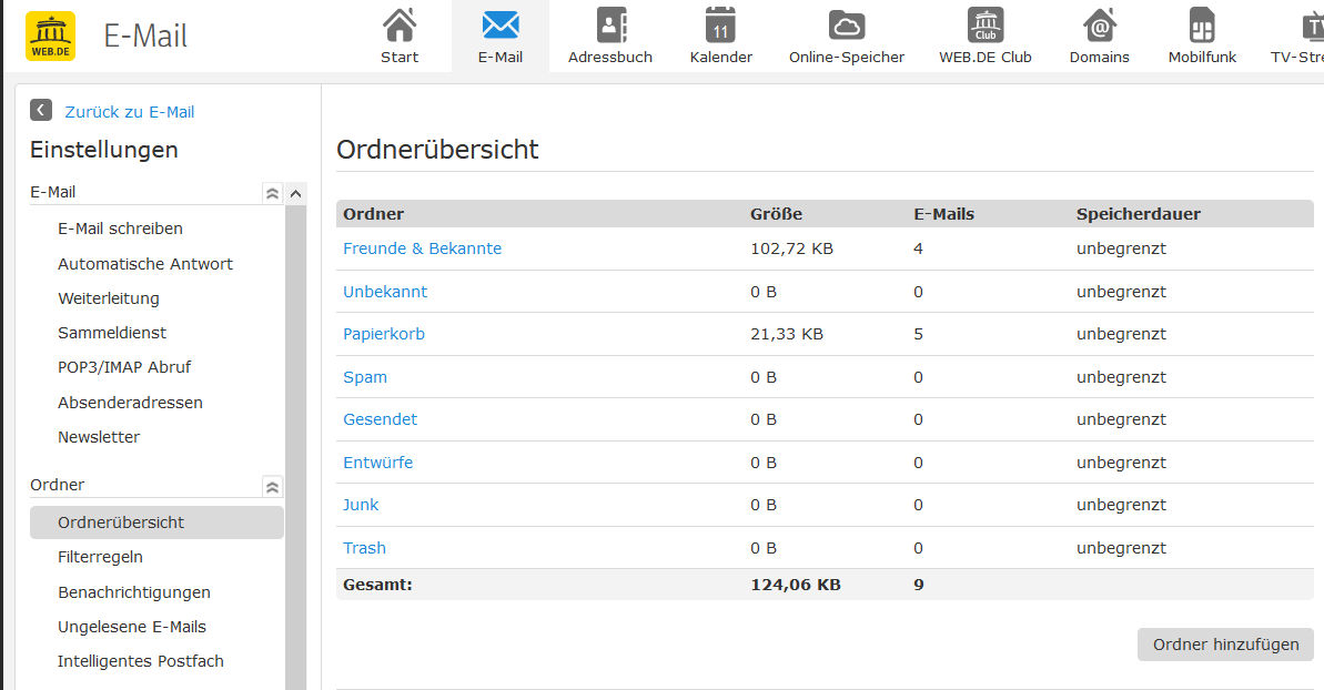

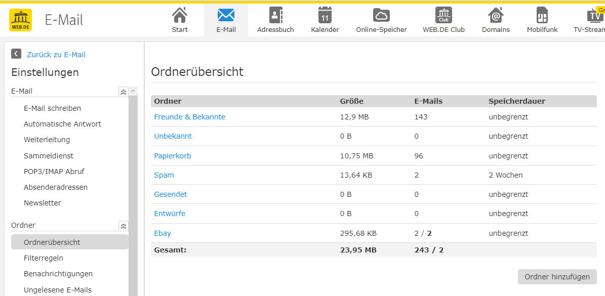

    Bilder auf http://www.web.de;
    Bild 3 Account mit dem 3 Ordner Problem
    Bild 4 altes Account ohne 3 Ordner Problem
    Bild 5 zeigt wie das auf dem TB beim Test aussah
