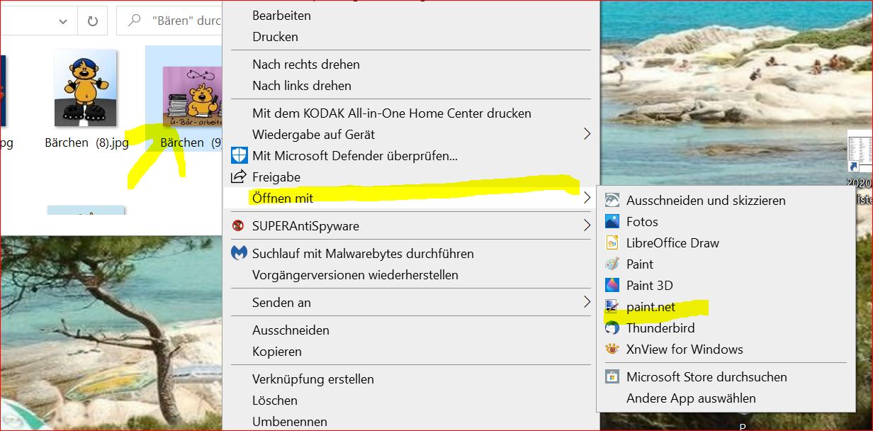

    Hallo, bei mir funktioniert das auch nicht mehr mit Bild rechte Maustaste "Senden an"
    Aber so geht es bei mir:Dann geht eine Mail mit dem Anhang auf.
    Der gelbe Marker ist bei Thunderbird! (etwas verrutscht.)
    TB 91.5.0
    Windows 10 Home
