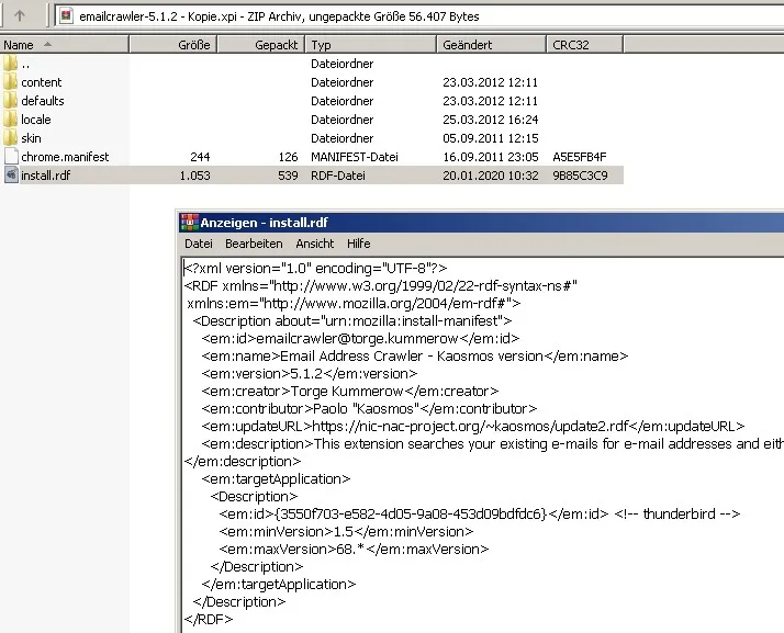

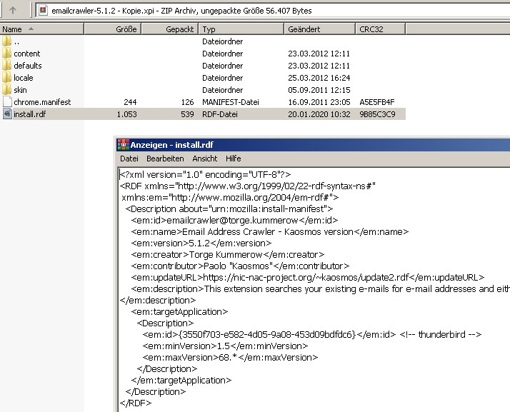

    benutze immer wieder gerne den emailcrawler 5.1.2 und habe selbigen letztmalig für die Thunderbird Version 65.* angepasst.
    Nachdem ich nun ein update auf Thunderbird 68.4.1 durchgeführt habe, funktioniert der alte angepasste emailcrawler nicht mehr. Also habe ich die install.RDF Datei von 65.* auf 68.* geändert und die Datei ausgetauscht.
    Wenn ich jetzt die angepasste XPI Datei in die offene Add-on Verwaltung von Thunderbird verschiebe, erhalte ich den Hinweis dass das Add-on nicht installiert werden kann da es mit 68.4.1 nicht kompatiebel ist.
    Was machen ich verkehrt?
    gruss.fritz

    Nichts.
    Ab der Version TB 68.* funktionieren können nur noch sogenannte Webextensions in TB installiert werden. Der emailcrawler 5.1.2 ist von seinem Autor Kaosmos nicht neu geschrieben worden.
    Ich habe zwar inzwischen hier https://github.com/mo5h/emailcrawler eine neue Erweiterung "emailcrawler" gefunden, aber auch die lässt sich nicht installieren. Vor kurzem konnte ich sie noch von https://addons.thunderbird.net/ herunter laden und installieren, aber sie funktionierte nicht.

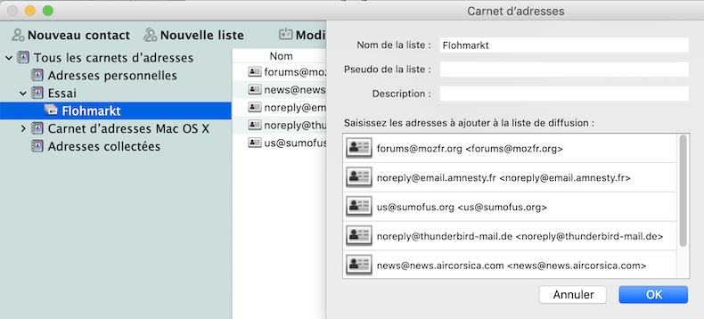

    Ich kann jetzt nur eine Methode vorschlagen , wie du das in Zukunft manuell machen könntest:
    im Thunderbird-Adressbuch erstellst du ad hoc eine neue Verteilerliste, am besten in dem AB "Gesammelte Adressen", um dir nicht das "Persönliche AB" zuzumüllen. Du kannst aber auch ein neues Adressbuch erstellen, das danach nur für die Verteilerlisten für deine Flohmarkt-Kontakte dient.
    Sobald du die neue Verteilerliste in Gesammelte A. oder einem neuen Adressbuch erstellt hast, machst du einen Doppelklick darauf, damit sie sich in einem Editions-Fenster öffnet. Dann kopierst du nacheinander die E-mailadressen der Flohmarkt-Kunden und fügst sie im Editions-Fenster der Liste ein:
    Wenn du dann an alle Kontakte der Liste den selben Rundbrief schicken willst, wählst du BCC für die Adresszeile des Verfassen-Fensters und trägst dann den Namen der Liste in die Adresszeile ein.
    Sobald du diese Listen nicht mehr brauchst, kannst du sie löschen. Falls sich Personen mehr oder weniger regelmäßig anmelden, kannst du auch die Listen behalten und jeweils aktualisieren.
